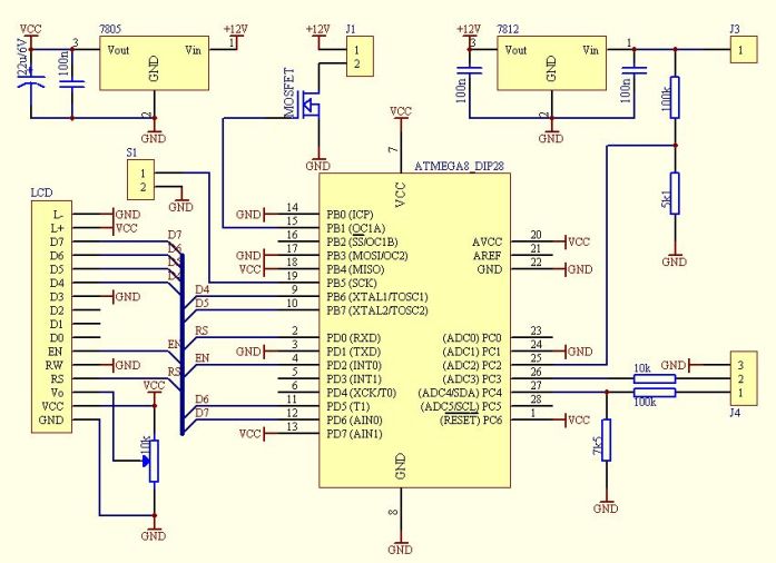

    Witam, chcę zbudować dwa multimetry według tego schematu:
    ATmega8 - Dwie ATmegi8 sterowanie jednym wyświetlaczem 2x16 HD44780
    I chcę je połączyć tak aby sterowały jednym wyświetlaczem HD44780 2x16 znaków górna linijka 1 miernik dolna 2 miernik. czy jest możliwość podłączanie dwóch ATmeg8 do jednego wyświetlacza?

    Możesz użyć choćby buforów trójstanowych i bawić się w sterowanie nimi tak aby w momencie kiedy jedna ATmega wpisuje coś do LCD, druga na szynę wystawia stan wysokiej impedancji, ale radziłbym się zastanowić czy potrzebujesz koniecznie dwóch uprocków. ATmega ma aż 6 kanałów ADC, powinno wystarczyć na podwójny multimetr

    Multimetrem bym tego układu nie nazwał, co najwyżej wskaźnikiem.
    Po pierwsze przed użyciem sprawdź rezystancje pomiędzy Vcc a AVcc(Niektóre starsze egzemplarze ATmega8 tak mają), a po drugie jak jest duża, to trzeba odpowiednio oddzielić zasilanie analogowe oraz nic cyfrowego nie podłączać pod piny związane z analogówką.
    Co do LCD, to nie ma potrzeby używania dwóch mikrokontrolerów, i tak masz jeszcze kilka kanałów przetwornika wolnych.

    A nie lepiej, żeby wyświetlacz był podłączony do jednego procka, a ten z kolei czytałby (np. po SPI) co drugi ma do dodania?

    Niczym się nie różni. Po prostu korzystasz z multipleksera ADC i pod kolejne wejścia podłączasz układ kondycjonujący sygnał - w najprostszej postaci dzielnik rezystorowy.
