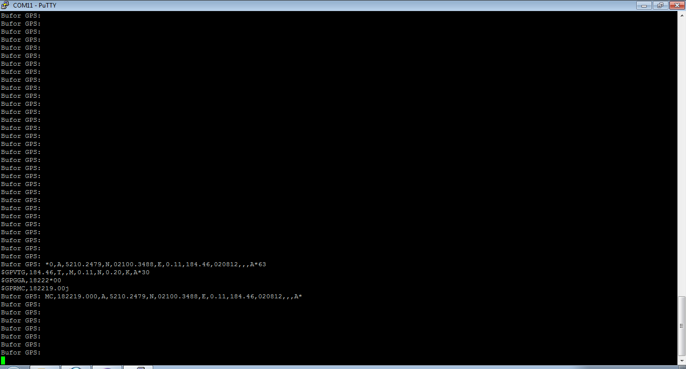

    Borykam się z następującym problemem.
    Przez USART1 pobieram dane z GPS i chce je przesłać dalej za pomocą USART0 (tymczasowo).
    Problem w tym, iż nie zawsze działa pobieranie odpowiedniej ramki ($GPRMC)
    Zrzut ekranu i kod programu poniżej..
    proszę o jakieś wskazówki.
    Przerwania dla USART wydaje mi sie że działają poprawnie, dlatego nie załączam kodu obsługi USART.

    Tutaj przyklad ze czasami dziala poprawnie:

    LordBlick
    A obsługa bufora nie idzie w krzaczki ? Nie widzę porównywania z UART[01]_RX_BUF_SIZE/UART[01]_TX_BUF_SIZE, a jak rozumiem ma być to bufor cykliczny, czyli Tail(Ogon) goni Head(Głowa), pod koniec bufora wskakując znów na jego początek. Osobiście używam tylko "głowy" i licznika znaków w buforze.
    Ten delay 1s uważam za zbędny, lepiej uwarunkować odsyłanie do PC klasyfikacją ilości odebranych znaków.
  • #5 11170088
    Bubu_PL
    Czyli UART[n]_RX_BUF_SIZE oraz UART[n]_TX_BUF_SIZE muszą być takie same dla UART1 i UART2?
  • #6 11170190
    LordBlick
    Bubu_PL napisał:
    czyli UART[n]_RX_BUF_SIZE oraz UART[n]_TX_BUF_SIZE muszą być takie same dla UART1 i UART2?
    Tego nie twierdzę, moga być różne, tylko przy obsłudze musisz stwierdzić moment, ze któryś ze "wskaźników" dotarł na fizyczny koniec bufora i powinien wskazywać fizyczny początek, bo inaczej zostaną nadpisane ewentualne następujące po tym buforze dane.
    Bubu_PL napisał:
    Obsługa UART zaczęrpnięta z książki Pana Mirosława.
    Każdy sposób jest dobry, jeśli prowadzi do rozwiązania. No to pan Mirosław jest proszony do tablicy... ;)

  • #15 11179401
    BubuPL
    zrobiłem sobie troszeczkę ładniejszą obsługę całego programu.
    Niestety, pierwszy raz działa:
    $GPGGA201529.000||5210.2440N||02100.3153E||1||8||136.5||027.9||SEND SMS$GPGSA
    i tutaj stoi...
    kod main:
    Kod: C / C++
    Zaloguj się, aby zobaczyć kod
    kod gps:
    Kod: C / C++
    co się dzieje?
    [EDIT]
    rozwiązanie dla potomnych :)
    w przerwaniu ISR dodałem warunek sprawdzajacy czy GPS_Block jest 0, jeśli jest zaipsuje dane do bufora cyklicznego normalnie, jak jest 1 to olewam :)
    Czy to jest rozwiązanie zgodne ze sztuką?
