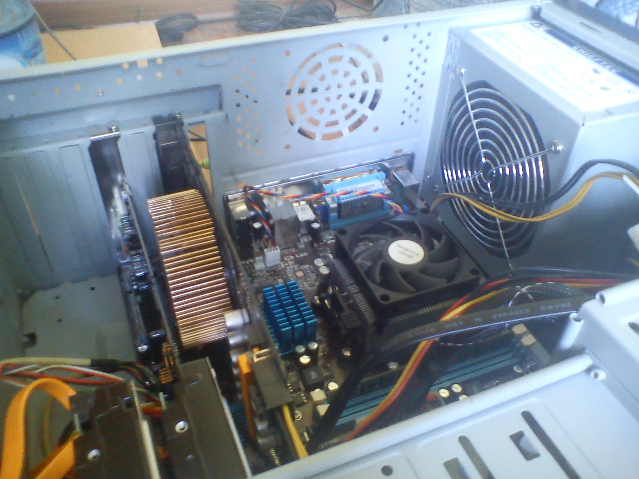

    Witam wszystkich. Posiadam płytę główną ASUS M5A78L-M LX oraz kartę graficzną Galaxy GeForce 9600GT. Kilka dni temu kupiłem kartę dźwiękową X-Fi Xtreme Gamer. Odległość między kartą dźwiękową a graficzną jest bardzo mała, co wpłynęło na powiększenie temperatury karty graficznej (71 stopni max podczas gry w Risena). Z tyłu pod zasilaczem mogę zamontować wentylator i (chyba ) na bocznej ściance, ewentualnie na dole obudowy. Myślę, że najlepszym rozwiązaniem będą oba wyciągające powietrze ze środka obudowy. Tylko ten na dole mógłby być wdmuchujący. Czy takie wentylatory podłącza się pod płytę główną? Jakiego rozmiarów powinny być do mojej obudowy? Czy warto w to inwestować? A może lepiej kupić jakieś chłodzenie na kartę graficzną? Reszta podzespołów ma temperaturę w normie. Proszę o odpowiedź.

    I dlatego jestem zwolennikiem płyt full ATX. 71 stopni to nie jest nic strasznego - ot norma przy takim chłodzeniu na 9600GT (miałem Palita z takim samym chłodzeniem). Montaż wentylatorów jak wskazał kolega wyżej to dobry pomysł.
  • #4 11171032
    qrchakos
    Accelero się tam nie zmieści odstęp 2 slotów to niecałe 4cm... tyle ma accelero S1 bez wentylatorów.
    Jedyne co mi przychodzi do głowy co by zdało egzamin przy 2 kartach rozszerzeń na mATX-owej płycie to Thermalright (nie pamiętam oznaczenia), którego radiator można zamontować tak żeby był na górze karty graficznej.
    Generalnie widać że kiszkowata obudowa, i montowanie tam wentylatorów 80 czy 92mm niewiele pomoże.
    Można jeszcze spróbować Kartę dźwiękową przenieść na dół i podpiąć ją taśmą, ale głowy nie dam czy nie będzie problemu ze zmieszczeniem takiej taśmy.

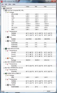

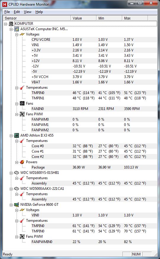

    Temperatury po około 15 minutach gry w Risena:

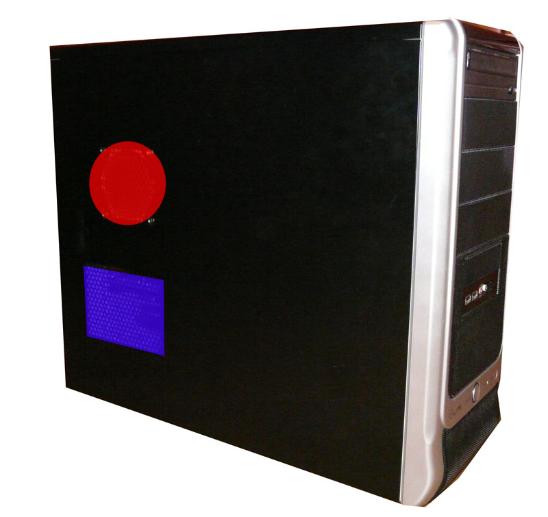

    A może takie rozmieszczenie wentylatorów dałoby radę?
    GeForce 9600GT - Za wysoka temperatura karty graficznej
    Na dole wentylator wdmuchujący powietrze, a u góry wydmuchujący.
  • #14 11171338
    daavid117
    W Twojej sytuacji umieszczenie wentylatora w niebieskim polu mogłoby dać jakiś rezultat. Przykręć tam jakiś i sprawdź czy temperatury spadną.

    EDIT: Postanowiłem kupić jeden wentylator wdmuchujący powietrze w miejscu niebieskim na zdjęciu. Czy TEN będzie wtedy dobrym wyborem?

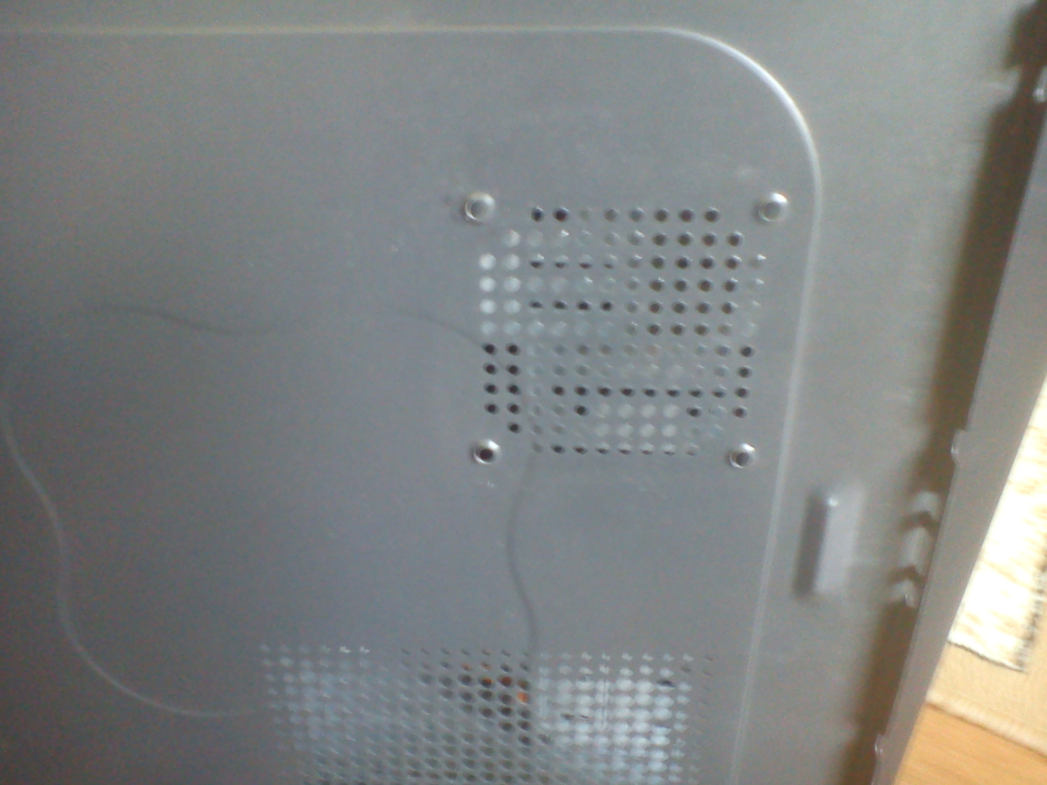

    Jak masz jakieś tam zdolności manualne i narzędzia to mógł byś sobie wyciąć otwory wentylacyjne w bocznej blasze obudowy.
    Ale dalej twierdzę że VM-103 pomogło by zbić temperatury bo raz że jest wydajniejsze od oryginalnego radiatora (który w tej chwili jest całkiem zasłonięty przez dźwiękówkę), a dwa jest wyprowadzone na bok obudowy gdzie są już jakieś otwory ze świeżym powietrzem.

    EDIT: Ustawiłem w MSI Afterburner większe obroty przy temperaturze większej niż 60 stopni i coraz większe wraz ze wzrostem temperatury, teraz miałem maksymalnie 68 stopni :)
