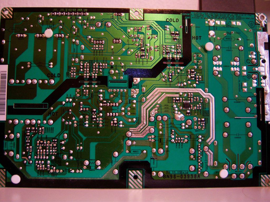

    PSU
    1szt - 150uF 450v
    1 - 10uF 50v
    1 - 100uF 10v
    3 - 47uF 50v
    1 - 100uF 50v
    1 - 1000uF 10v
    1 - 68uF 63v
    4 - 1000uF 35v
    1 - 2200uF 10v
    1 - 1000uF 25v

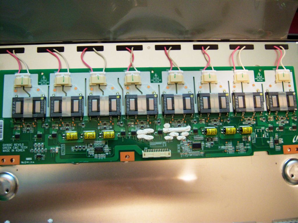

    Inverter
    6szt - - 220uF 35v
    Foto Logic
    Samsung 305T - Monitor nie wykrywany przez DVI, problem z EDID? Jak to sprawdzić?
    PSu
    Inverter
