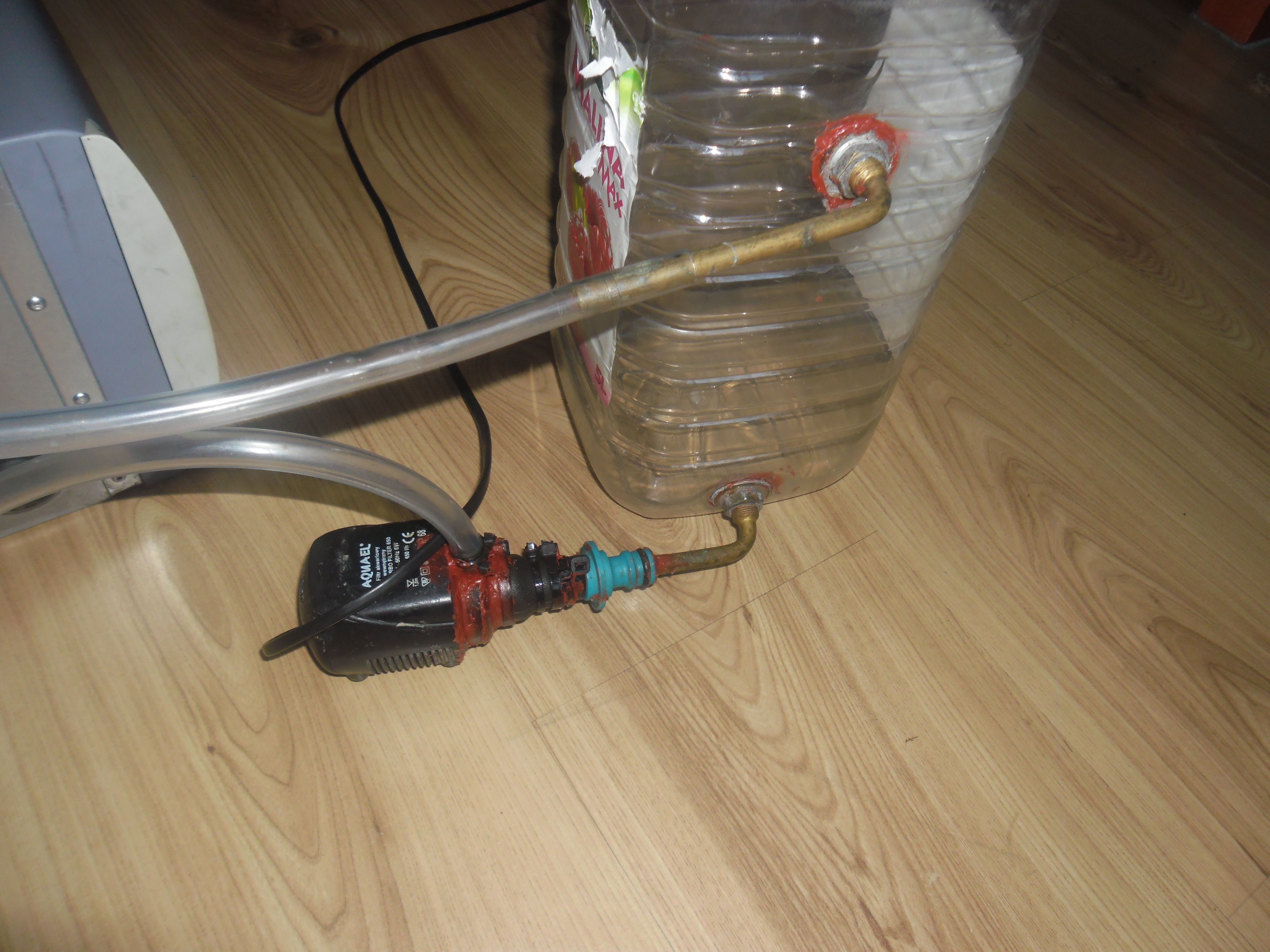

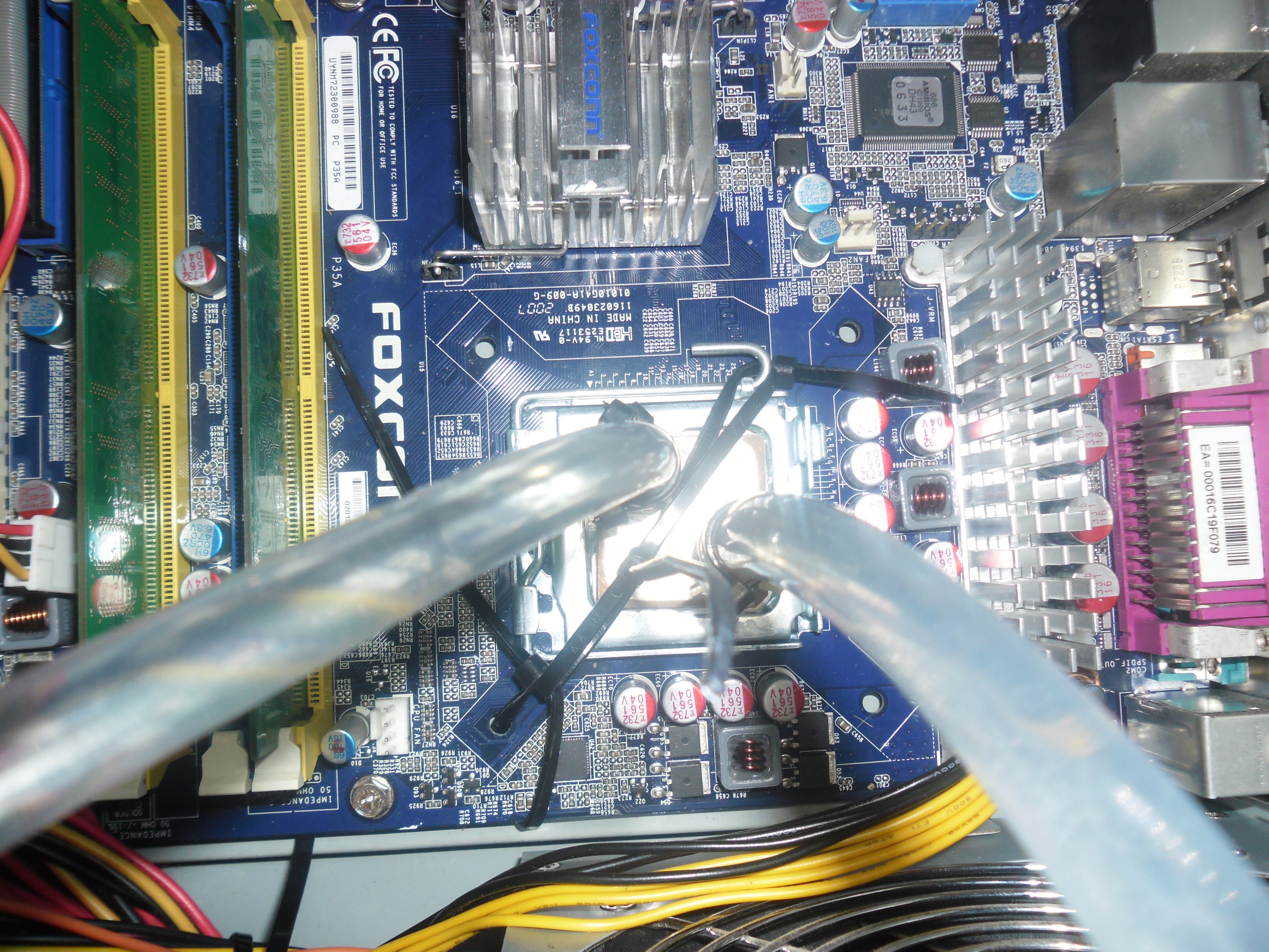

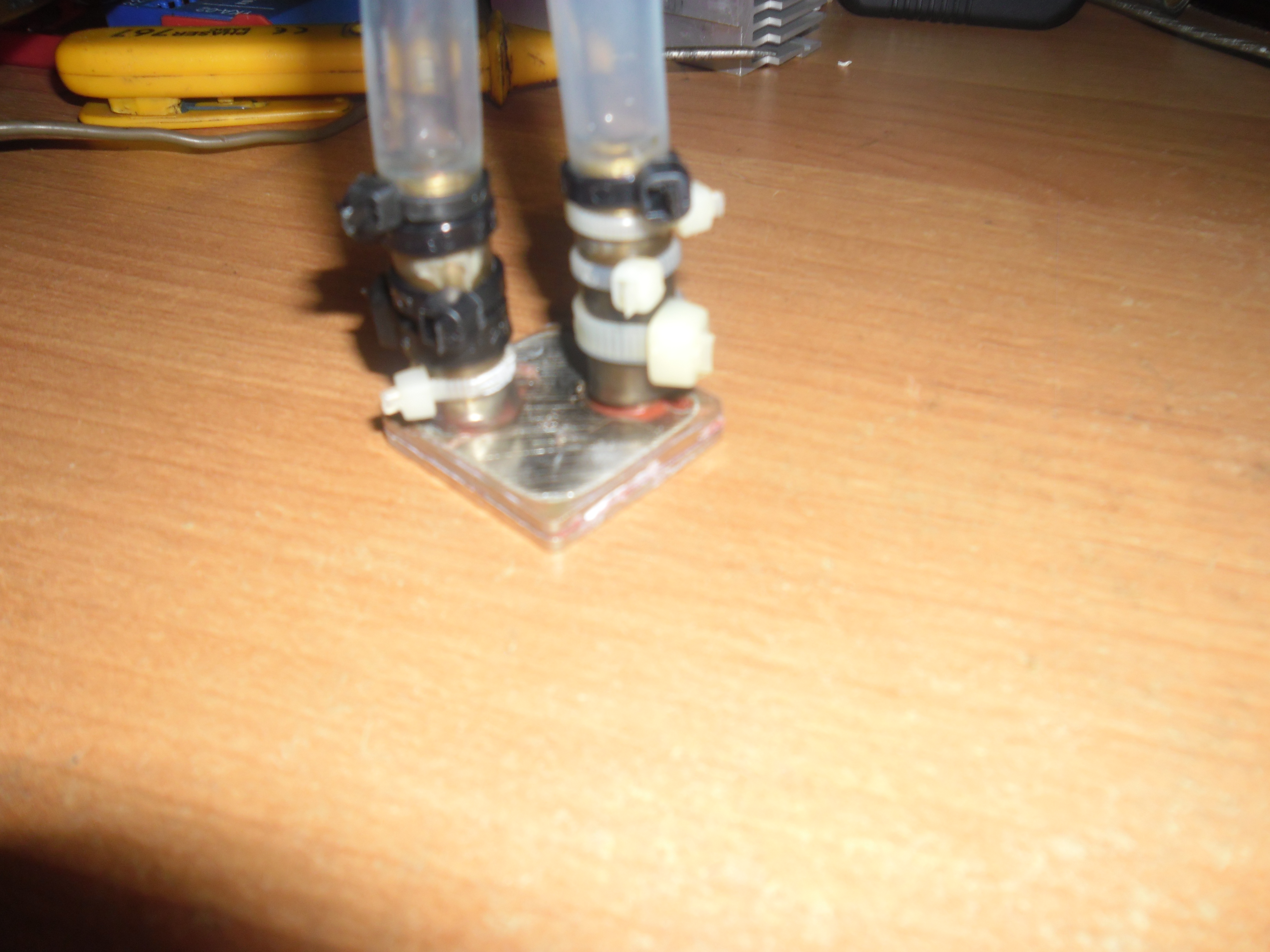

    Oczywiście wszystko robiłem sam. Blok z 2 ihs procesorów sklejonych bardzo wytrzymałym silikonem i wcześniej wyprofilowane kanaliki. Wywierciłem otwory i nagwintowałem a następnie wkręciłem miedziane rurki.
    Moze cudo to nie jest ale rezultaty całkiem całkiem.
  • #10 11173958
    _haker_1
    Poziom 32  
    Wow, niezly pomysl :-)
    Wklej foto, bo tez ciekwy jestem - IHS-y sa przeciez bardzo cieniutkie, sporo sie pewnie nameczyles, zeby to sensownie wyszlo:)
  • #11 11174231
    Danio900
    Nie, ponieważ ten pierwszy został od środka wyszlifowany i zrobiłem takie "siteczko" a drugi musiał być gruby na rurki więc zrobiłem kanaliki.
    Ok tylko to wymontuje ;)
    Chłodnica to mała nagrzewnica od GAZ-a 52
    W pierwszym komputerze do testów zrobiłem również na chipset z grubej rurki miedzianej która była sprasowana od spodu i wypolerowana.
    Karta graficzna podobnie ale w tym pc to śmiech zakładać do tego chłodzenie cieczą ^^
    Oczywiście dla zabawy

    W pierwszym pc :)

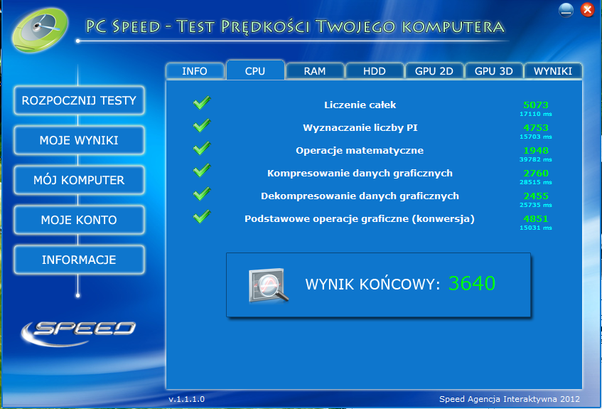

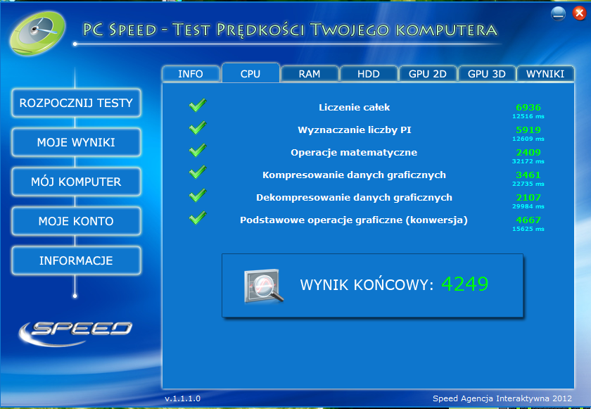

    2,8GHz
    Czy podkręcenie P4 2.8 na 4.2 GHz z płytą Foxconn P35A-S jest bezpieczne?
    3,4Ghz
    3,85 GHz

    Oximon
    Wyniki są rewelacyjne! Jeżeli procesor w stresie sie nie grzeje, to możesz spokojnie kręcić dalej, ile tylko się da. Gdy płyta, bądź ram'y będą miały dość - komputer nie wystartuje. Co do sekcji zasilania, to tak czy owak polecam dać jakiś radiatorek na nią. Nie musi być ogromny, ale też nie jakiś tyci.
    Czy mógłbyś podać model pyty i pamięci, na których tak wyśmienicie się kreci?
