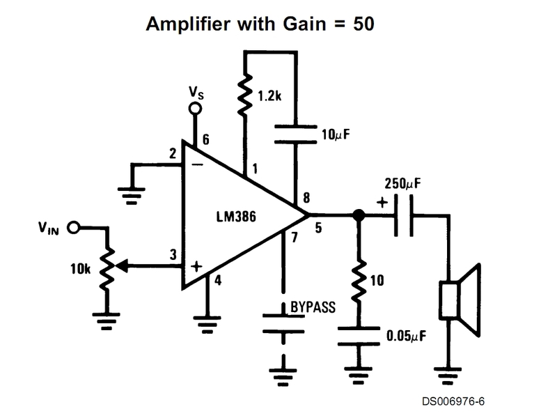

    Jednym z projektów, jakie można znaleźć na makeprojects.com jest gitara basowa na podczerwień. Instrument ten powstał na skutek zainspirowania autora przez podobne urządzenie, zaprojektowane przez Lena Keelera. Projekt Keelera stanowi jedynie bazę opisywanej gitary na podczerwień, autor dodał więcej (a dokładnie 4) strun, aby uzyskiwać dźwięki różnej wysokości. Zaprojektował także własne płytki drukowane.
    W pierwszej części projektu zaprezentowano podstawowy układ gitary basowej na podczerwień – będący jednocześnie „wprowadzeniem” do aplikacji wzmacniacza LM386, omówiono także, jak odbywa się „rozmowa” nadajnika podczerwieni z detektorem i jak promienie IR są zamieniane na dźwięk. Następnie pokazano projekty płytek PCB dla układu głównego i przetwornika podczerwieni.
    Ilość elementów elektronicznych niezbędnych do budowy gitary nie jest duża. Potrzebne będą m.in. po 4 diody IR i fototranzystory, układ LM386, kilka rezystorów i kondensatorów. W wykazie materiałów autor umieścił również szczegółową listę niezbędnych do budowy gitary elementów mechanicznych i przydatnych narzędzi.
    W układzie gitary na podczerwień zastosowano układ LM386 zamiast wzmacniacza 741, co pozwala wykorzystać do zasilania całego instrumentu jedynie jedną baterię 9V. Została wykorzystana podstawowa aplikacja układu LM386N, pochodząca z datasheet’u, którą połączono z diodą IR i detektorem, jak w oryginalnym projekcie Keelera. Umieszczając zwykłą gumkę pomiędzy diodą IR a fototranzystorem uzyskuje się sygnał dźwiękowy (który można obserwować na ekranie oscyloskopu, przyłączając sondę do kondensatora elektrolitycznego 220 uF połączonego z pinem 5 układu scalonego) – na skutek tego, że wibrująca guma przerwa promień podczerwieni emitowany przez diodę i padający na fotodetektor.

    Sam zespół przetworników IR został zaprojektowany na dwu takich samych płytkach – na jednej montowane są diody IR, na drugiej fototranzystory. Należy pamiętać, że elementy te należy właściwie wlutować do płytek, łącząc anody diod IR do bieguna dodatniego zasilania.

    Podsumowując, projekt stanowi prosty układ optyczny wykrywający uderzenie elastycznej struny. Dzięki użyciu wzmacniacza LM386 zredukowano ilość potrzebnych do zasilania układu baterii do jednej, dziewięciowoltowej. Naprawdę fascynującym elementem projektu jest fakt bezpośredniej konwersji sygnału optycznego do sygnału akustycznego. Wpływ na generowane dźwięki ma również kolor samej struny.
