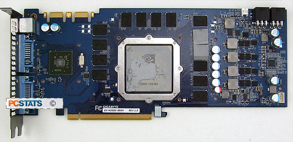

    Mam blok wodny ale nie Full-Cover tylko na sam rdzen. Mial chlodzic HD4870 gdzie juz mialem patent chlodzenia reszty elementow, stety/niestety wyszlo na to ze zamiast HD4870 mam GTX260 wlasnie.
    Grzeje sie równie paskudnie - nawet gorzej, HD4870 po odpowiednich modyfikacjach sterowania wentylatorem schodzila <50st a to ustrojstwo w idlu trzyma ~57st.
    Pomyslalem, ze nie ma co czekac i czas wykorzystac ten blok.
    Moze zaczne od zdjecia PCB:
    GB GTX260 - Zwodowanie - na co nakleic dodatkowe radiatory?
    I tutaj moje pytanie - na co powinienem poprzyklejac osobne radiatory, zeby sie nic nie grzalo?
    1. Sekcja zasilania czyli te wszystkie male czarne uklady po prawej stronie PCB
    2. Co oczywiscte na kazda z pamieci nakleje osobny radiator
    3. Coz to jest za uklad na BGA pomiedzy rdzeniem a wyjsciami DVI? Czy zwykly maly radiatorek jak do pamieci da rade w jego przypadku?
    4. Czym sa te szare uklady pomiedzy pamieciami/kondensatorami a sekcja zasilania po prawej stronie PCB? Czy tez je trzeba chlodzic?
    5. Czy jest cos jeszcze na co powinienem przylepic radiator?
    Prosilbym o odpowiedz osoby ogarniete, bo nie chce czegos pominac i usmazyc karty :-)
    Moze, ktorys z kolegow moglby mi w przyslowiowym Paincie zaznaczyc wszystko, zebym nic nie pominal - oczywiscie jesli znajdziecie czas (chyba, ze o wszystkim wspomnialem i nic nie pominalem:))?

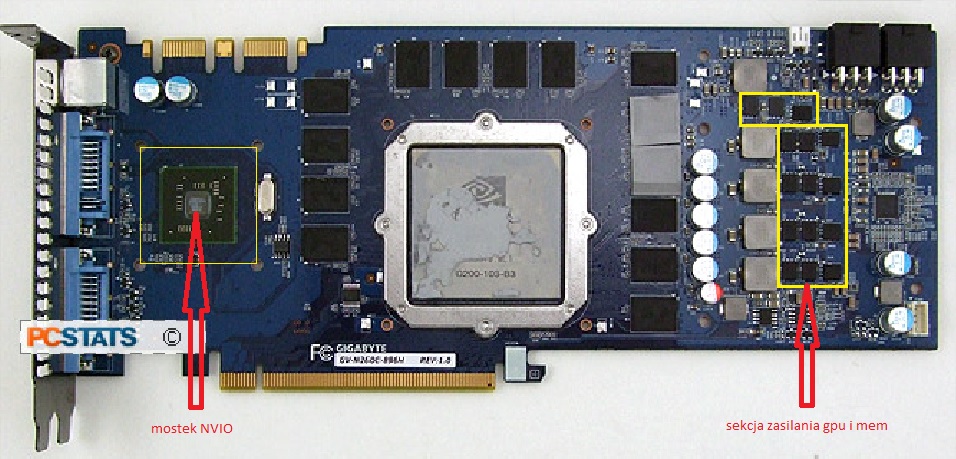

    Z lewej jest mostek NVIO, który mocno się grzeje.
    Trzeba na niego nałożyć radiator mniej-więcej gabarytów chłodzenia mostka południowego.
    Strzałka pokazuje goły rdzeń, więc ostrożnie z nakładaniem radiatorka, żeby nie ukruszyć rdzenia.
    Żółty kwadrat (jego rogi) zaznaczają otworki montażowe na radiator.
    Sugeruje to, że na mostek nie można przyklejać chłodzenia, tylko montować na kołki rozporowe lub śrubki.
    Z prawej są mosfety do zasilania GPU i pamięci karty.
    Wszystkie zaznaczone tranzystory muszą być oradiatorowane.
    Pamięci nie zaznaczałem, bo wiesz gdzie są i co na nie założyć (BGA).

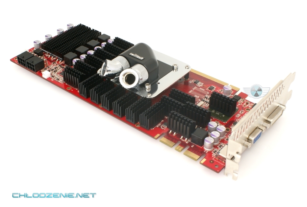

    Na mostek NVIO wchodzi taki radiator:
    Dobierz sobie podobnych gabarytów, a nie będzie problemów.
    Mniejszy, a szczególnie chłodzony pasywnie może nie wystarczyć.
    Karta na fotce ma inne PCB w obrębie sekcji zasilania, więc tego nie bierz pod uwagę, ale lewa strona jak i GPU i pamięci będą praktycznie tak samo wyglądać.

    Oradiatoorowana karta powinna wygląda mniej więcej tak jak podał leven lub tak:
