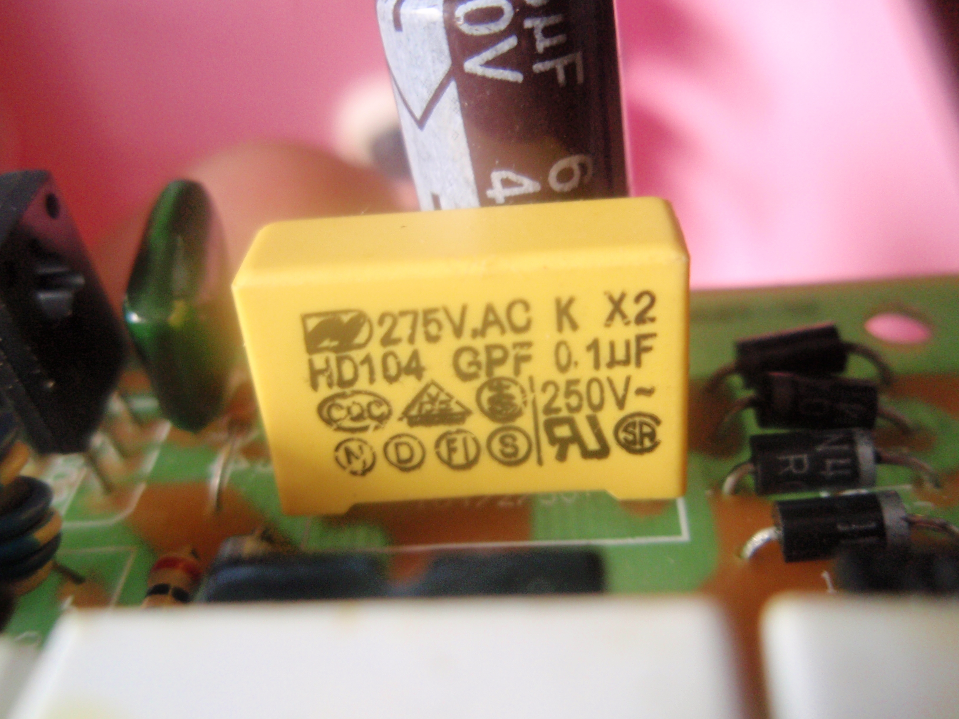

    Sterujący Trafami ( tylko tyle pokazane na płytce przedniej)
    275V AC k x2
    HD104 GPF 0.1uF
    250v

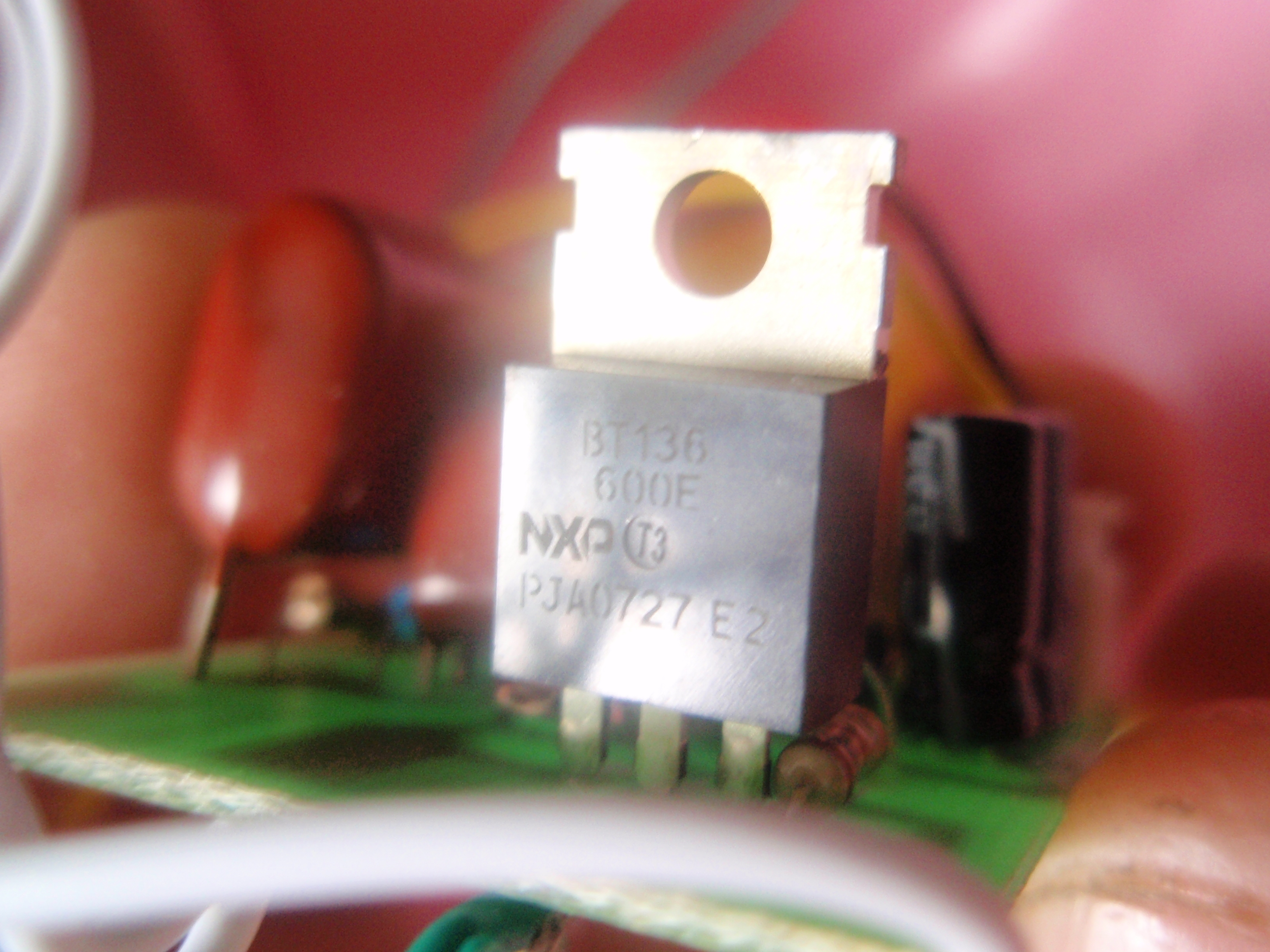

    Układ sterujący ( jak sie domyslam zasilaczem bądź coś podobnego)
    BT136
    600E
    NXPT3
    Dodaje Zdjęcia
    PJA0727 E2 Lampa UV do Paznokci - Nie włącza się Ale zmierzona. Lampa UV do Paznokci - Nie włącza się Ale zmierzona.

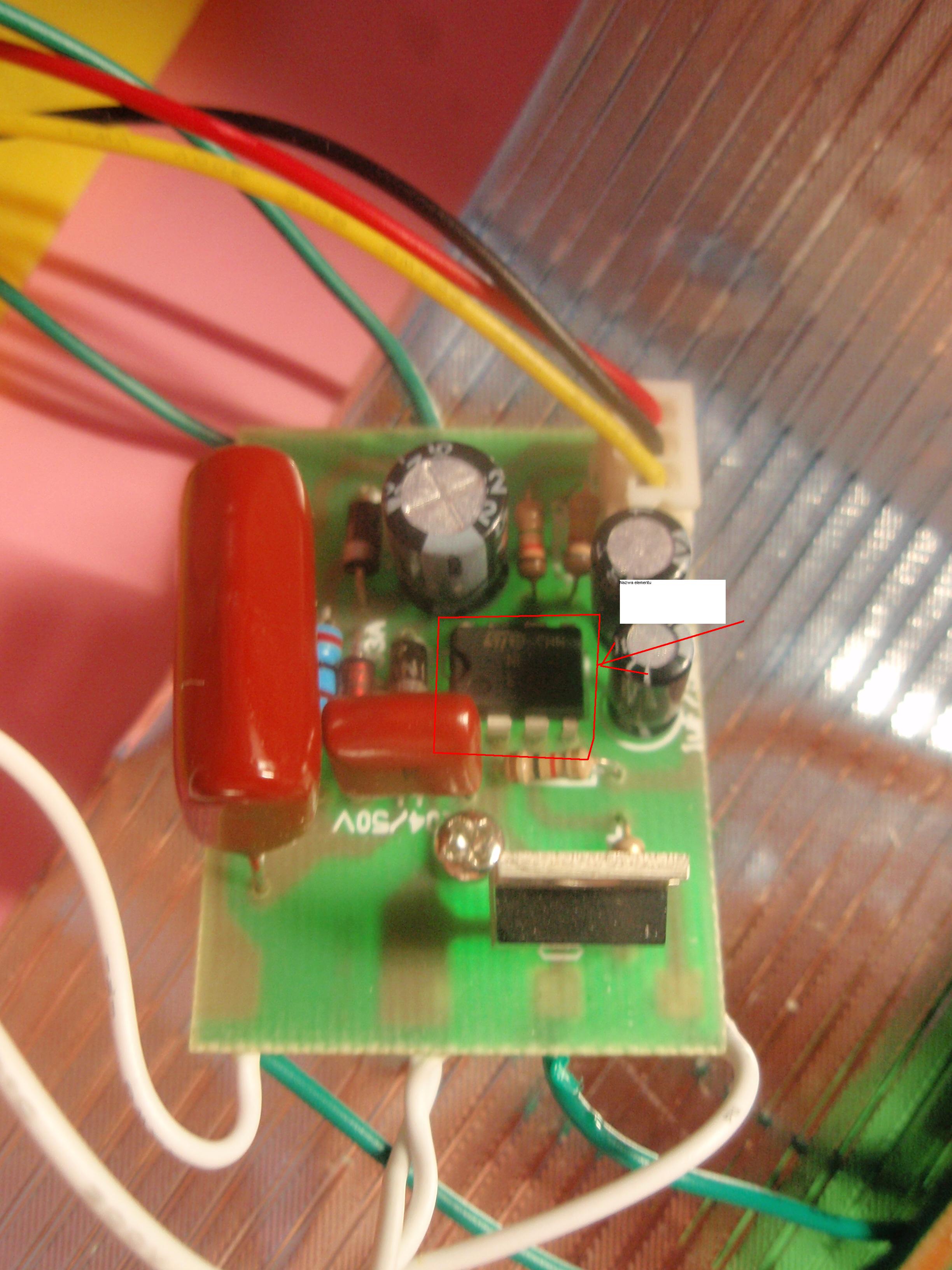

    Chodziło mi o elementy zaznaczone na zdjęciach na czerwono:
    Lampa UV do Paznokci - Nie włącza się Ale zmierzona.Lampa UV do Paznokci - Nie włącza się Ale zmierzona.
  • #5 11175223
    polek-1992
    a chyba że tak, Przepraszam mój błąd :)

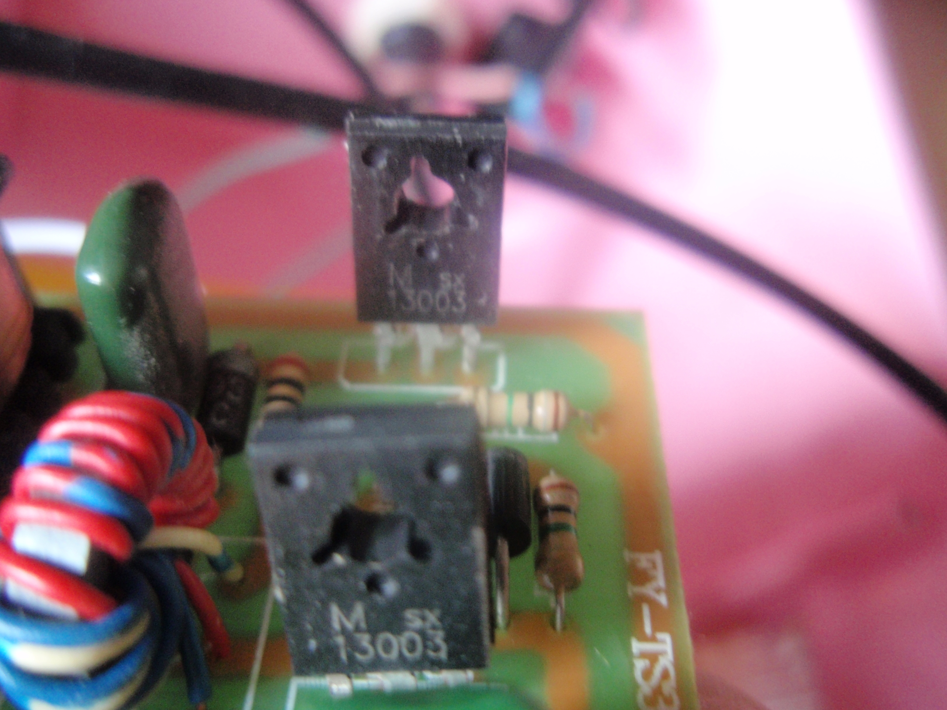

    z 1 zdjęcia są to dwa te same układy tj:
    M Sx
    13003

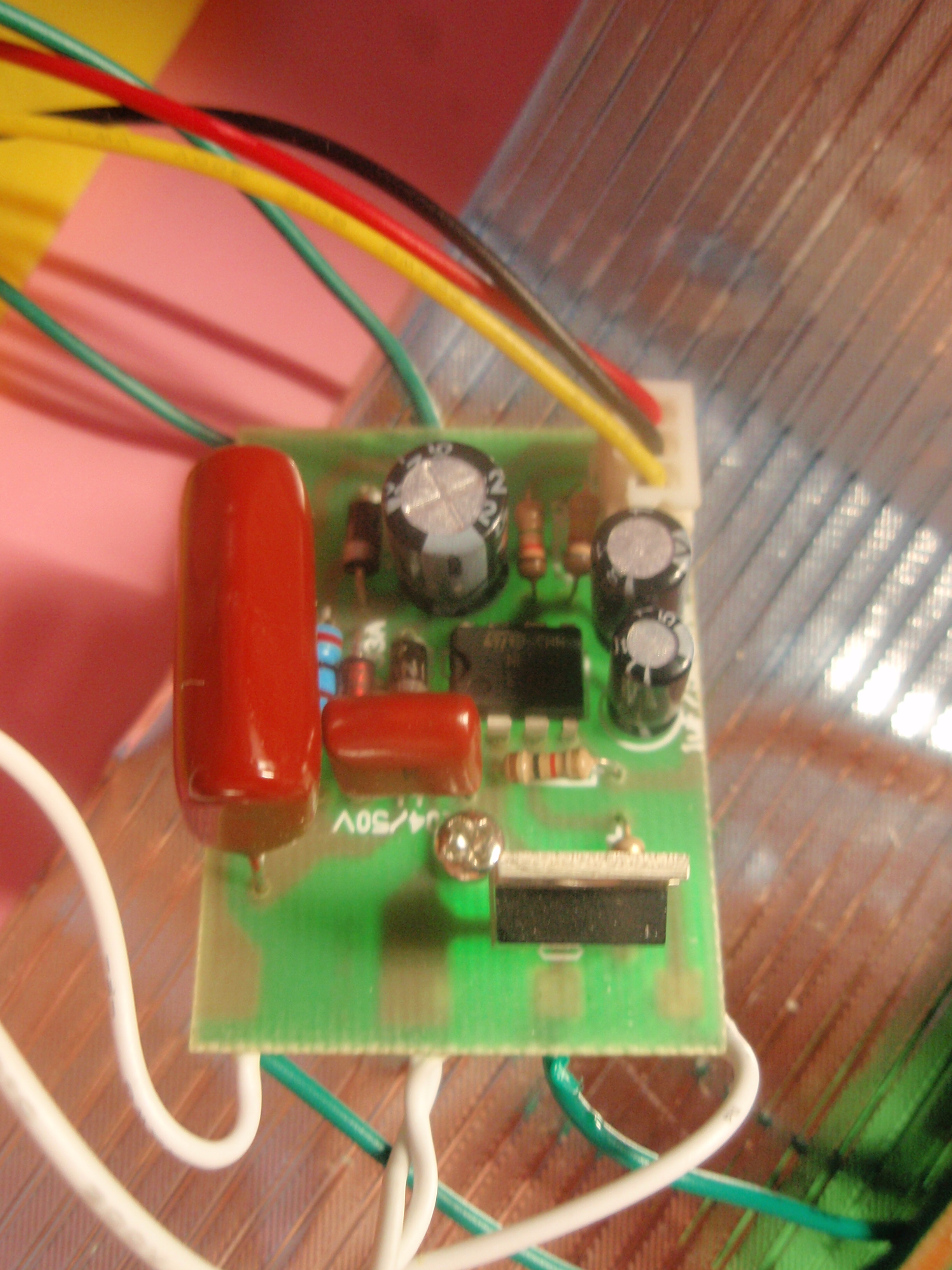

    a drugie zdjecie układzik to
    impulsowiec.
    NE555N
    kcg818

    Czy do pierwszej płytki dochodzi zasilanie?
  • #7 11175234
    polek-1992
    Tak do pierwszej dochodzi, na wejsciu jest ( zielone przewody) 230V
    jednak na stykach wyjsciowych na drugą płytkę już brak.( zielone przewody)
    ani stałego ani zmiennego
  • #8 11175242
    dzimi
    Moderator
    Sprawdź tyrystor BT136 oraz NE555.

    Zapewne to tylko literówka chodzi oczywiście o BT136. Warto sprawdzić też tranzystory 13003.

    1. Najpierw trzeba sprawdzić płytkę z transformatorami.
    Odlutować od niej przewody 230V (zielone) podłączyć 230V - świetlówki mają się zaświecić.
    Gdy świecą UV punkt 2.
    2. Sprawdzić zasilanie płytki (NE555) , które zrealizowane jest na zasilaczu bez transformatorowym; napięcie na Pin 8 (plus) a Pin4 (minus), będzie w granicach 9-12V w zależności od diody Zenera w zasilaczu bez transformatorowym. Sprawdzić napięcie na Pin4 - powinno być bliskie napięcia zasilania.
    Gdy napiecie jest punkt 3.
    3. Na pin3 na czas XX sek. (w zależności od przełącznika dwupozycyjnego) ma się pojawiać napięcie ok. 9V, które poprzez rezystor szeregowy trafia na bramkę Triaka BT136; tutaj to napięcie można sprawdzić np. dołączając diodę LED (+ rezystor na masę), lub bezpośrednio miernikiem po wylutowaniu jego .
    Samego traka można bezpośrednio sprawdzić na zwarcie miernikiem a tu tego zjawiska nie ma (a to zależy od punktu 1.); na sprawność bramki nie ma jak
    Oczywiście tam występuje zasilacz beztransformatorowy, więc z tymi pomiarami to ostrożnie

    Podaj tam 230V i zobacz czy lampy świecą. Płytka z układem NE555 to nie regulator mocy, tylko czasówka włącz/wyłącz. Ktoś wyżej napisał Ci już aby sprawdzić czy zasilanie jest na NE oraz czy wychodzi sterowanie na tyrystor, a nie wymieniać na pałę układy.
  • #21 11178186
    polek-1992
    faktycznie, odlutowałem cała płytkę z NE555 i lampa działa, okazało się że winnym jest sam ukłąd NE555, który własnie przelutowywuję :)
    szczerze to lampa chodzić bedzie już bez tej płytki z układem, za duzo roboty by znowu go wlutować ;) ale winowajcą był Układ NE555N odpowiadajacy za czasowe włączanie i wyłącznie lampy ;)
    Temat mozna zamknac a każdemu, który wypowiedział się i pomógł Serdecznie dziękuje ;)
