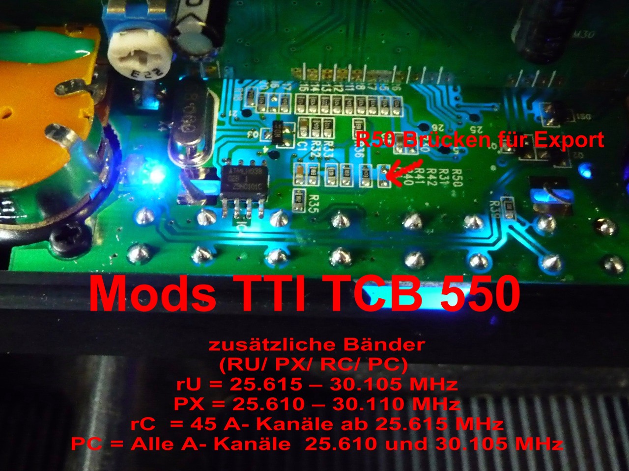

    Witam. Mam pytanie, otóż zakupiłem CB radio TTI tcb-550am. Sprzedawca powiedział, że w Anglii będzie działało bez problemu. Czytając fora mam pewne obawy. Czy może ktoś podpowiedzieć mi czy radio będzie działało, czy trzeba dokonać drobnych modyfikacji - dzięki za odpowiedź

    Niestety 550 am nie ma takiej opcji , zmienić zakres mozna jedynie w modelu tti tcb-550.

    Kolego rozchodzi się o model TTI TCB 550am i w tym modelu nie ma opcji przestawienia zakresu.

    a próbował kolega modyfikacji polegającej na dodaniu brakującego rezystora ? W tcb-550 po takim zabiegu można uzyskać dodatkowe zakresy np. 400 kanałów AM/FM ? zamieszczam foto (nie moje, znalezione w sieci) Modyfikację sprawdziłem na tcb-550 i działa. Czy CB radio TTI TCB-550AM działa bez modyfikacji w Anglii?

    Radyjko wymieniłem na model tti tcb-550 i wszystko jest ok
