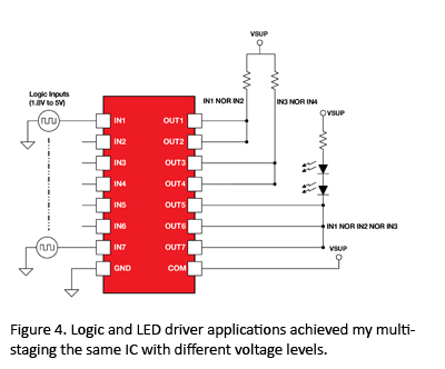

Układ scalony o niższym poborze prądu niż podobny układ zbudowany w oparciu o elementy dyskretne, z wbudowanym tłumikiem (snubberem) RC służącym redukcji szumu indukcyjnego (jak na 1. rysunku), pozwalający jednocześnie i równolegle korzystać z różnych napięć wejść i wyjść niezbędnych w projekcie aplikacji jest najlepszym wyborem. Poza oczywistym przeznaczeniem do sterowania przekaźnikami, układ scalony powinien znajdować zastosowanie w szeroko rozumianych aplikacjach przemysłowych. Rozwiązania układowe dla silników krokowych (rysunek 3.), układów logicznych (rysunek 4) i stałoprądowego sterowania diodami LED pomagają efektywnie pod względem kosztów produkcji wytwarzać wydajne układy scalone.
Rys. 3.
Rys. 4.
Układ ULN2003LV od TI jest przykładem nowej generacji sterowników przekaźników, które są przeznaczone do sterowania 3,3- i 1,8-woltowymi przekaźnikami w wielu urządzeniach.
Rys. 3.
Rys. 4.
