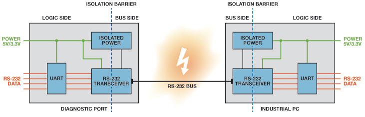

    Aby zaimplementować izolowany interfejs RS-232, układy podłączone do kabla transferowego po obu jego stronach muszą być izolowane galwanicznie od reszty urządzeń. Jednakże aby posiadać izolowane połączenie, trzeba zapewnić izolację galwaniczną nie tylko linii danych, ale także linii zasilania. Dane przychodzące z portu diagnostycznego muszą przekroczyć izolację galwaniczną w transceiverze RS-232. Podobnie musi stać się z lokalnym napięciem zasilającym (najczęściej 5 V lub 3,3 V). Podobny zestaw układów musi znaleźć się po drugiej stronie kabla - zasilanie i linie danych muszą być izolowane galwanicznie. Dzięki izolacji obu stron połączenia, tak port diagnostyczny, jak i odbiornik danych (na przykład komputer przemysłowy) są zabezpieczone przed przepięciami powstającymi w kablu. Zastosowanie takiej architektury przerywa także wszelkie pętle masy, które mogły się pojawić w systemie. Układ zabezpiecza także przed wysokim napięciem, na potencjale którego może znajdować się port danych i/lub kabel. Pozwala to zapewnić bezpieczeństwo użytkownikowi.
