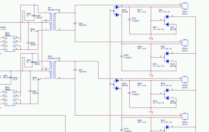

    #2 11179034
    lisek
    Serwisant RTV
    Model:715G2538- 1-3 na TEA1530AT & TL494
    Input:100-240V 50/60Hz
    Output:1. N/F
    2.
    3. DIM
    4. 14V
    5. 14V
    6. 5V
    7. 5V
    8. GND
    9. GND
    Compatible Model:ASUS VW198S VW198T VB191t
    Rezystancja wyj. trafek WN 817 - 823 ohm
    Odnośnik do aukcji usunąłem - regulamin pkt 3.1.18 [ogryz]
    Tak wygląda ukł. invertera , może coś dopasujesz

  • #3 11181147
    leszek.b
    Poziom 29  
    Do szczęścia brakuje mi danych, oporności wejściowych trafka.
    Malutka ona jest. :wink:
  • #4 11552375
    LukaszCq
    witam, i jak znalazłeś jakiś zamiennik tego trafka S 80GL19T-24V ?
  • #5 11560090
    leszek.b
    Poziom 29  
    W zastępstwie wstawiona trafko z zasilacza 715G1813-1 Ver 3
