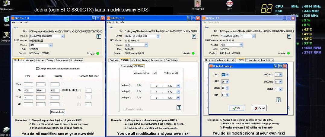

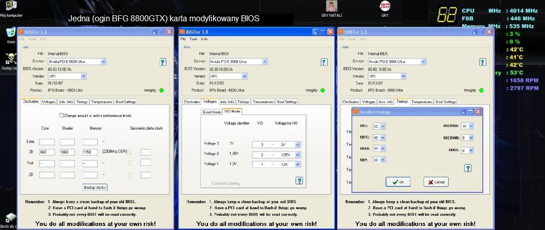

    Czy wgrywasz modyfikowany bios do karty ? (Nibitor)
    Może zamiast śrubować do granic wytrzymałości zegary podnieś nieco zasilanie rdzenia i poskracaj "Timingi" na grafice .
    Lepsze rezultaty może przynieść łagodniejsze podkręcenie na skróconych "Timingach" (niż odwrotnie)
