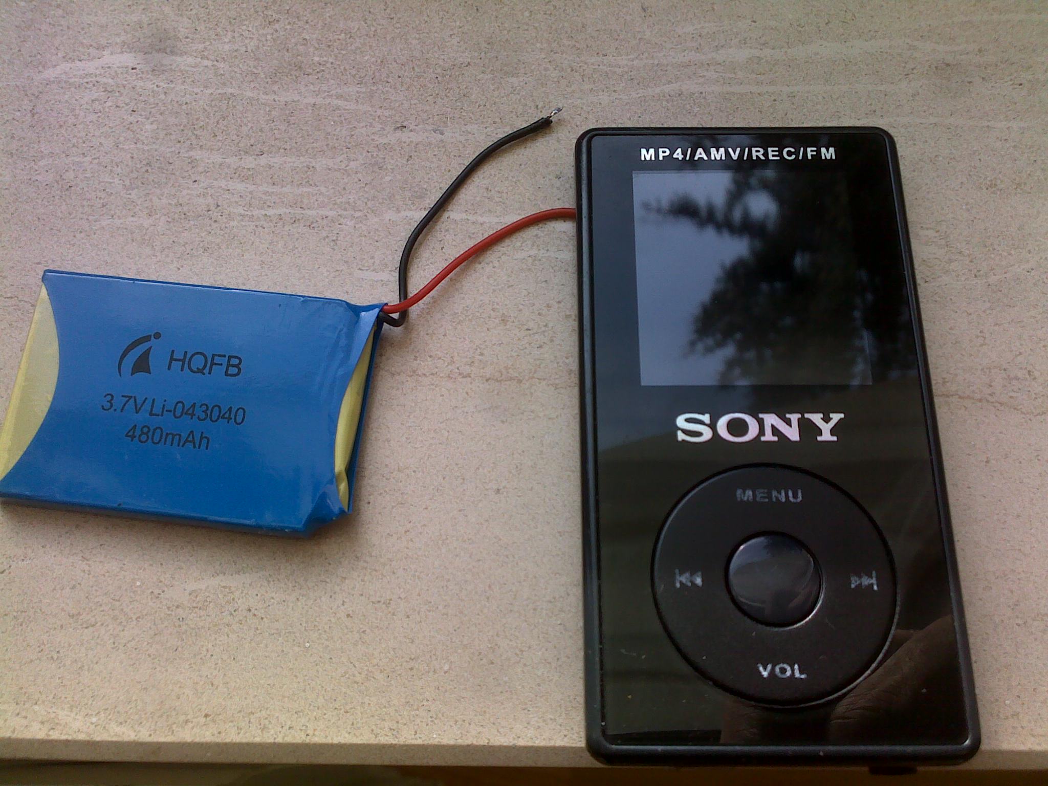

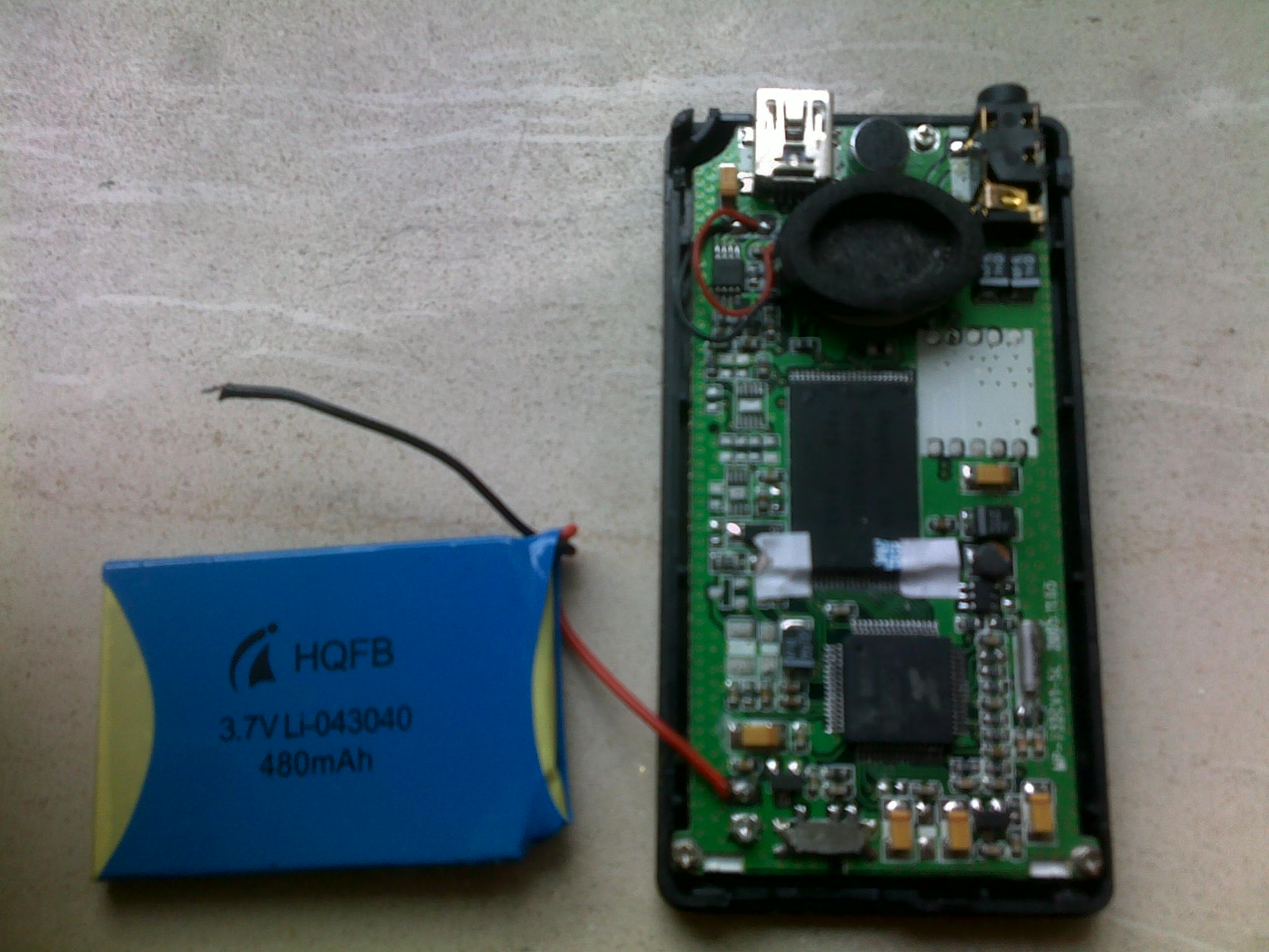

    Mam problem z MP4, zaczęło się od tego że zaczął pokazywać 108MB, powinien 1GB. Była próba wgrania innego firmware i teraz jest tylko jako pen 108MB i niebieski ekran. Można go resetować i wgrywać inne softy ale nic nie pasuje. Znalazłem soft MP732CV1-SL 2005.11.05.bin ze strony http://www.s1mp3.org/pl/downloads_fw.php czyli taki jak opisana płytka a on podaje mi że invalid firmaware i nie chce wczytać. Z tej samej strony wgrywam 3.5.37v2.1b_FM.7z i efekt opisany powyżej, widzi jako USB 108MB i niebieski ekran. Ma ktoś soft do tego sprzętu lub co jeszcze mogę zrobić, dlaczego soft który jest opisany dokładnie nie chce się wczytać.
    MP4 opisane jako SONY(Wilson Co. Ltd. firmware), w środku ATJ2085W oraz Hynix HY27UF081G2M, bateria 3,7V, płyta opisana MP-732CV1-SL 2005.11.05
    W załączeniu wygląd playerka. MP4 1GB chińskie SONY - jak przywrócić firmware na ATJ2085W? MP4 1GB chińskie SONY - jak przywrócić firmware na ATJ2085W?

    A próbowałeś tego ? :
    http://www.s1mp3.org/files/manufacturer_firmwares/3.5.37v2.1b_FM.7z
    Siostra przywiozła coś podobnego z Wloch i też FW z opisu płytki nie wszedł, dopasowałem coś innego - to było ponad pół roku wstecz, więc teraz nie pamiętam.
    Sprawdź kilka innych FW, uszkodzić nie uszkodzisz bardziej, a może pomóc.
    Oczywiście robisz to na własne ryzyko.

    Masz tam 2 pliki jeden nad drugim, jeden ma ok 1 MB, a drugi ma 1.2 MB - wydaje mi sie, że powinno któreś zadziałać. A zącze USB dobrze siedzi, nie ma zimnego lutu lub nie jest zabrudzone w środku?
    Miałem podobnie, jak próbowałem FW wgrać do N73, musiałem igłą porysować styki od usb, żeby złapało dobry kontakt...
    Czy to Twoje cacko nie wymaga jakiegoś programu do upgrade'u?
    Jeśli tak, to może jakąś inną wersję?
    Nasi żółci przyjaciele, robią ładnie wyglądające rzeczy, fajne imitacje itp, ale weź Ty człowieku coś spróbuj zaktualizować czy wgrać, albo serwisować....

    ten drugi też, wszystkie opisane jako MP 732 z tej strony, stosowałem też kilka wersji programu do upgrad'u, łącznie z tym co było na płytce z drivers (niestety nie ma tam firmware). Napisałem tutaj jak skończyły się moje możliwości sprawdzenia tego co sam znalazłem:(
