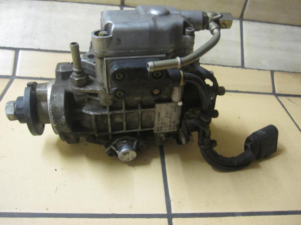

    Słynny silnik ale obsuwa a tak na poważnie czy jest napięcie na zaworze odcinającym paliwo w pompie powinno być 12 Volt czy pompa ma w ogóle paliwo i czy jest podłączona do ECU

    Pompa podłączona przez kostkę jest sterowana elektronicznie. Chyba osobnego przewodu nie ma do odcinki ?? Nie mam rozpiski więc nie wiem gdzie mam sprawdzić to napięcie ;)

    Posłużę sie rysunkiem z aukcji mam nadzieje ze nikt mnie za to nie pogoni. Na środkowej fotce widać jeden kabelek idzie do takiej czarnej kostki a drugi idzie pod śrubkę to ten zawór odcinający.

    Pompa paliwa w baku załączona przy odpalaniu. Paliwo z pompa czy bez dobrze zasysa. Układ w chwilkę się odpowietrzył.
    Przekaźnik 109 siedzi.
    Po podłączeniu elektrozaworu na krótko odpalił :)
    Teraz pytanie czy wystarczy tak zostawić , czy jeszcze trzeba szukać miejsc gdzie podać napięcie do ECU.
  • #10 11181564
    DziadzioMiecio
    To pewnie zapomniałeś o jakimś imo lub brak zasilania ja bym dołożył przekaźnik po przekręceniu kluczyka pojawia się zasilanie na elektrozaworze i po szukaniu jeszcze test pracy jazda próbna i spokój.
