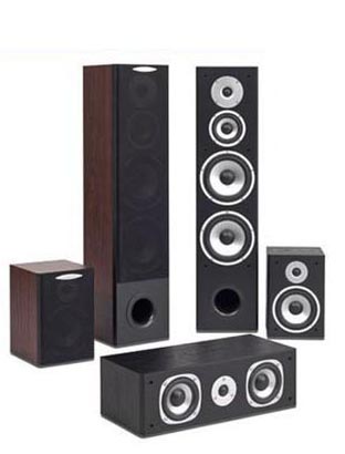

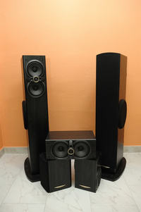

    posiadam 17 lat temu kupione kolumny dwudrożne widocznymi na pierwszym zdjęciu.
    Podłączenie pasywnych subwooferÓW do współczesnego amplitunera.
    A tutaj lepiej widać frontowe głośniki (na bokach widać zamontowane siatki, za którymi kryją się subwoofery):
    Jednak w zestawie jest również 17 letni oryginalny wzmacniacz i czas najwyższy zmodernizować ten sprzęt zmieniając tylko amplituner na jakiegoś Denon'a z HDMI, USB i innymi tego typu dupelerami :). Problem w tym, że w dwóch frontowych kolumnach są wbudowane po jednym pasywnym subwooferze, które mają wejście na wzmocnienie przeznaczone osobne dla subwooferów i osobne wejście na średnio i wysokotonowce (tak jak na głośniki dwudrożne przystało) z oryginalnego wzmacniacza, rzecz jasna. W obecnych amplitunerach jest przewidziane tylko wzmocnienie dla sześciu/siedmiu głośników: frontowych, surround (,tylne surround) i center, a na subwoofer jest tylko przekazanie sygnału przez RCA do aktywnego subwoofera. I teraz znalazłem te kilka opcji, otóż można:
    - podłączyć obydwa subwoofery do zamieszczonych w tych samych kolumnach głośników średniotonowych, naturalnie przepuszczając sygnał przez odpowiedni filtr odcinający wysokie i średnie tony dla subwoofera. Zauważyłem, że, o ile się nie mylę, tak jest robione w nowych kolumnach standardowo, np. takich:
    Jest to chyba też najtańsza opcja.

  • #2 11179386
    2konrafal1993
    Pierwsza opcja jest dobra ale poza jednym mankamentem głośników basowych nie podłącza się pod średnio tonowe. Możesz podczepić je pod terminal głośnikowy od wysokich i średnich tonów poprzez cewkę o odpowiedniej indukcyjności i po kłopocie.
