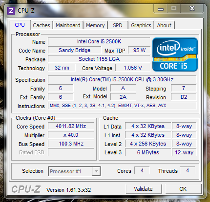

    Jestem posiadaczem CPU Intel Core I5 2500K chłodzonego przez SilentumPC Spartan HE923 i płytę Gigabyte GA-P67A-UD3-B3. Zadecydowałem o podkręceniu go do taktowania do 4GHz. Nie wiem jednak, w jaki sposób dobrać napięcie zasilania procesora, w związku z czym zostawiłem ustawienie na auto, czego efektem jest:
    I5 2500K @4GHz - Jakie napięcie ustawić ręcznie dla stabilności?
    Przy tak dobranym przez BIOS woltażu system działa stabilnie, słyszałem jednak opinie, iż "zdrowe" było by dla CPU ręczne ustawienie wyższego napięcia. Stąd moje pytanie: czy powinienem to zrobić i z napięciami w jakim zakresie powinienem próbować?

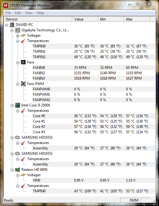

    Drugie pytanie, to: Czy mój CPU utrzymuje odpowiednią temperaturę? O to efekt męczenia procesora przez 40 minut BOINC-iem:

  • #2 11181241
    Kasek21
    Temperatura jest OK ale to temperatura w IDLE, ile jest w stresie?
    Jest stabilny przy tak niskim napięciu?
    Czym testowałeś stabilność?
    Uruchom program LinX i zobacz czy przejdzie testy.
    Daj screen z CPU-Z przy obciążeniu Linx'em zobaczymy jakie będzie wtedy odczyt V.

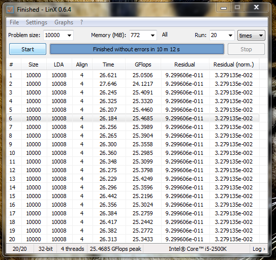

    Stabilność sprawdzałem przy użyciu BOINC. W trakcie przetwarzania 4 próbek na normalnych priorytetach procesów obrabianego projektu ( Obciążenie CPU 100%. ) system nie sprawiał problemów, serwer po sprawdzeniu wyników oflagował je jako poprawne. ( Próbki są poddawane długiej serii skomplikowanych obliczeń. Każda próbka rozsyłana jest w minimum dwóch egzemplarzach, przy czym serwer dba, by każdy trafił do kogo innego. Po odesłaniu wyników przetwarzania wszystkich egzemplarzy, są one porównywane i jeśli są identyczne, to uznaje się wynik za poprawny. Z tego powodu uznałem ten test, za miarodajny. )
    Za chwilę dodam wyniki testów LinX i temperatury z OCCTPT.
    EDIT:
    Wykonałem test OCCTPT na następujących ustawieniach:
    Wyniki w załączniku.

    Wyniki testu LinX-em:
    I5 2500K @4GHz - Jakie napięcie ustawić ręcznie dla stabilności? I5 2500K @4GHz - Jakie napięcie ustawić ręcznie dla stabilności?
  • #4 11182954
    Kasek21
    Ustaw napięcie w biosie na te ~1.08 (bo nie wiem czy i jaki jest vdrop na tej płycie) i testuj - np.: LinX'em i jeżeli przejdzie test obniżaj o jedną wartość w biosie i dalej testuj.
    Jaką miałeś temp. podczas testu w LinX'ie?

  • #5 11183234
    DVDM14
    Poziom 35  
    Temperatura podczas testu Linx-em to średnio ~61ºC.
