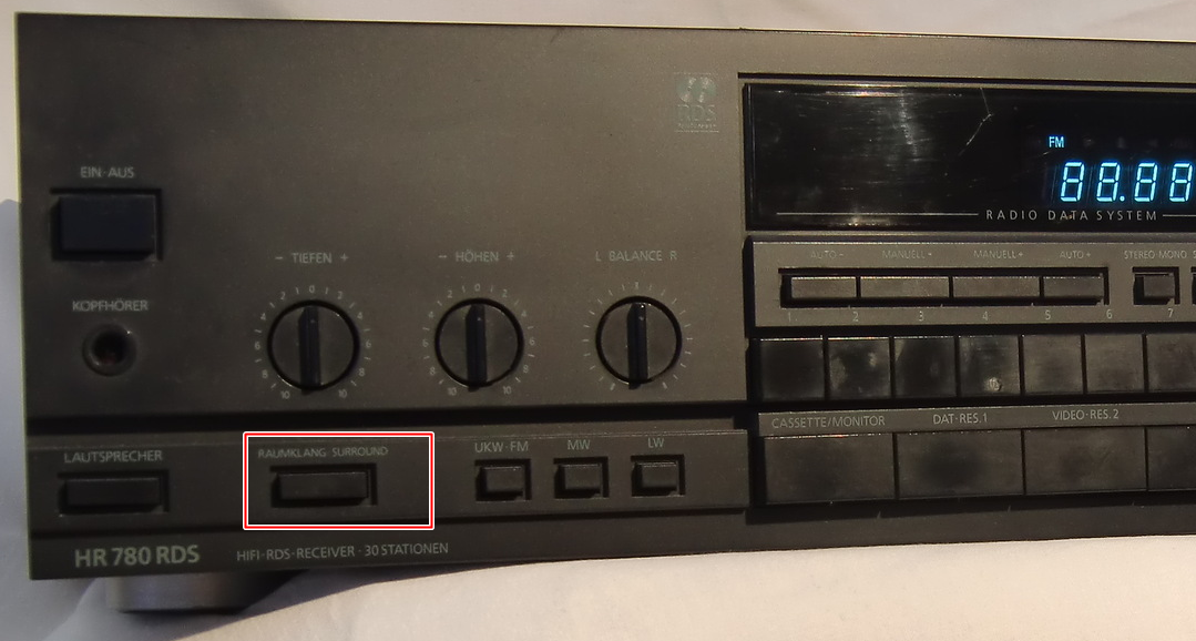

    Witam mam takie pytanie, właśnie dziś nabyłem ten oto amplituner.
    Śmiem wątpić w 100% sprawność, mianowicie bez problemu działa górna para wyjść głośnikowych, zaś dolna nie działa, facet, od którego kupiłem zarzekał się, że dolna działa tylko i wyłącznie wtedy, jak podłączy csię wszystkie 4 kolumny (8ohm), mam tylko dwie (8ohm)
    czy to prawda, czy może końcówka (STK) jest uszkodzona

    Myślę, że sprzedający ma rację. To urządzenie nie ma dwóch, klasycznych" zestawów zacisków głośnikowych do zasilania dwóch par zestawów głośnikowych tym samym sygnałem audio.
    Zaciski górne to standardowy kanał lewy i prawy.
    Zaciski dolne, to przyłącza zestawów głośnikowych wytwarzających dźwięk przestrzenny. Coś na kształt tego, co oferował polski Radmor serii 51... "Quasi-Quadro".
    "Dolne" zestawy nie zagrają, jeśli nie zostaną podłączone zestawy górne. A jeśli już zagrają, to nie tym samym dźwiękiem co zestawy "górne".
    Jeśli zestawy głośnikowe "górne" grają właściwie, to stopnie mocy są sprawne.

    Zgadzam się z Panem w 100%, ale jeszcze nie wiem jak to jest z balansem, na zaciski górne działa zgodnie z przeznaczeniem, na dolne...jakby to napisać dźwięk jest jakby pozbawiony basu - co pasuje do powyższej wypowiedzi, ale jak kręcę lewa/prawa na zaciski dolne to działa trochę inaczej, mianowicie za każdym razem jest to wyrównany dźwięk na oba kanały, ale jak potencjometr będzie na max lewo lub prawo, to dźwięk się wzbogaca o bas.
    Inne zmartwienie, to nie bardzo wiem do czego służy ten przycisk, logika mi mówi, że uruchamia właśnie ten tryb surround, ale mnie się wydaje, że ten układ nie działa, bo jak włączam i wyłączam to nic się nie dzieje, poza tym, że trzeszczy ten isostat

    Więc domyślam się, że tak ma być, a co z tym isostatem?
    Ten włącznik "Surround" nie działa, bo niezależnie czy włączę czy nie działają zaciski dolne Efektowe
