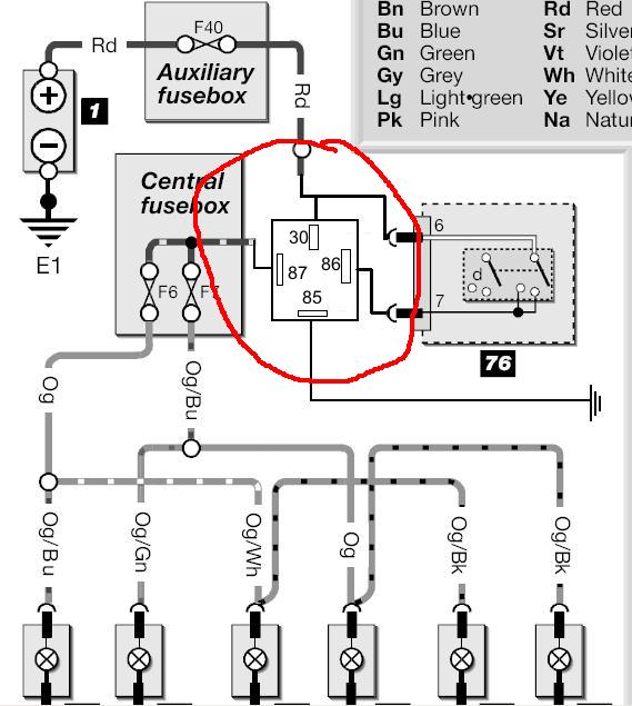

    Witam problem z włącznikiem świateł postojowych powrócił:( wiadomo znowu nawalił włącznik świateł. Chce teraz dołożyć przekaźnik i mam pytanie czy dobrze to będzie zrobione jak zrobię to tak jak na dołączonych schematach??
    Oryginał:
    Ford Fiesta Mk4 1.8D - Jak podłączyć przekaźnik do świateł postojowych?
    z dołożonym przekaźnikiem:
    Głównie chodzi mi o stały plus czy tak może być podłączony do przekaźnika?
    z góry dzięki za pomoc
    pozdrawiam.

    wicher84
    czyli tak jak to przedstawiłem na schemacie to jest dobrze tak??

    wicher84
    hehe wiem wiem ze tak nie są rozmieszczone styki :) Tak tylko narysowałem na schemacie żeby nie mieć plątaniny kabli. A przekaźnik mam już od fiesty MK3 od świateł mam nadzieje, że będzie dobry. Kolega Motronic jak zawsze czujny:) dzięki za potwierdzenie, że to co narysowałem jest dobrze.
    pozdrawiam

    wicher84
    Tak tak wiem, już przełącznik rozpracowałem znaczy ja chce ten przekaźnik zamontować w skrzynce bezpieczników gdzieś. Więc jak dobrze zrozumiałem to:
    - do pinu 31 w przełączniku włączam pin 85 w przekaźniku (minus)
    - do pinu 30 w przełączniku włączam pin 30 w przekaźniku (stały plus)
    - pin 58 w przełączniku przecinam i łączę końcówkę co idzie od przełącznika z pinem 86 przekaźnika ("sterowanie przekaźnika" czy jak to tam nazwać)
    - 2 koniec pinu 58 z przełącznika łączę do pinu 87 przekaźnika (przekazanie dalej napięcia na światła)
    chyba już lepiej tego się nie da opisać :) jeśli są jakieś błędy to proszę o poprawienie.
    Jeszcze raz dzięki Motronic teraz wiem na 99,99% że raczej niczego nie spale :) jak będę majstrował z tymi światłami.
    A jeszcze jedno pytanko czy będzie trza rozbierać tą manetkę od włączania świateł i czyścić te styki?? Czy jakiś tam prąd przez nią jeszcze płynie i wystarczy to do załączenia przekaźnika??

    Błażej
    Według oznaczeń Boscha:
    31 - masa
    30 - stałe zasilanie
    87 - styk zwierny przekaźnika (NO),
    30 - COM przekaźnika,
    58 - lampy obrysowe, lampy pozycyjne tylne (jak jest rozróżnienie)
    A co do nóżek przekaźnika, to właśnie w fordzie spotkałem się z przestawionymi wyprowadzeniami.

    wicher84
    No i po zabiegu :) Fiesta dorobiła się przekaźnika i mam nadzieję, że teraz już nie będzie problemu ze światłami postojowymi. Wszystko tak jak napisane elegancko pasuje i działa. Styków nie trzeba czyścić. Temat zamykam.
