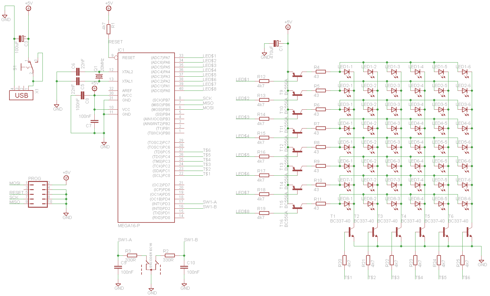

  • #13 11296877
    dondu
    Moderator na urlopie...
    Ładnie opisane :)
    Na razie uwagi przede wszystkim do schematu:
    1. Wrzucaj pliki w postaci graficznej - nie każdy ma pod ręką Eagle.
    2. Kod wklejaj w znacznikach SYNTAX, a nie w pliku.
    3. Kondensatory przy kwarcach są złej wartości - powinny być około 16-22pF - sprawdź w datasheet.
    4. Daj dwa kondensatory osobno na AVcc i osobno na Vcc: http://mikrokontrolery.blogspot.com/2011/04/zasilanie-mikrokontrolera.html
    5. Tranzystory T9-T16 powinny być PNP, a nie NPN.
    6. Jakieś rezystory na bazach tranzystorów, by się przydały.
    I teraz najważniejsze. Skoro chcesz puszczać przez pojedynczy LED 160mA (mam nadzieję, że sprawdziłeś ich datasheet) i nie stosujesz osobnych rezystorów dla każdej kolumny, to masz problemy, nad którymi powinieneś pomyśleć głębiej:
    - gdy potencjometr będzie miał rezystancję różną od zera, to diody będą świecić mocniej lub słabiej zależnie ile ich jednocześnie zapalisz.
    - gdy potencjometr będzie miał wartość zero:
    -- gdy zapalisz tylko jedną diodę cały prąd poleci przez nią - wytrzyma to?
    -- jaki będzie spadek napięcia na zasilaniu gdy zapalisz 8 diod po 160mA każda, i czy nie zakłóci to pracy mikrokontrolera? Tutaj także dodatkowe pytanie: Czy ten regulator napięcia da Ci tak duży prąd?
    Czy zrozumiale to opisałem?

  • #15 11310688
    radoslav006
    Odświeżam temat, gdyż problem jest dla mnie nadal otwarty.
    Dodaję poprawiony schemat (tranzystory, kondensatory, GND przy USB, dodatkowe rezystory przy matrycy led) w wersji graficznej i kod.
    Zdecydowałem się na zastosowanie stałych rezystorów (R4-R11) w każdym wierszu dla wyeliminowania wady jaką opisał dondu.
    Schemat:
    [ATmega16] Jak zaimplementować programowe PWM dla matrycy LED 8x8 na ATmega16?
    Kod programu:
    Kod: C / C++
    Zaloguj się, aby zobaczyć kod
    Z góry dzięki za pomoc i pozdrawiam.
    #17 11312856
    Cezary_
    Tak jak napisał dondu - należy dołączyć rezystory pomiędzy bazami tranzystorów i wyjściami procesora. Brak tych rezystorów spowoduje przepływ dużego prądu, bliskiego prądowi zwarcia wyjścia. Może być przekroczona dopuszczalna moc strat w układzie scalonym, jego przegrzanie i zniszczenie.
    Rezystory ograniczające prąd LED umieściłeś od strony anod, zatem by uniknąć różnych prądów w LED i różnych ich jasności, powinieneś matrycą tak sterować, by linie od strony katod były po kolei dołączane do masy, zaś od strony anod należy wybierać które LED mają świecić przy wybraniu danej linii, np: jeśli mają świecić LED4-1, LED7-1 i LED2-2, to przy włączonym T1 muszą być włączone T11 i T14, przy włączonym T2 musi być włączony T9. Piszę o tym, bo jestem przyzwyczajony do odwrotnego układu matrycy (linie anod wspólne), ale faktycznie wybór układu jest tu obojętny.
    Na schemacie masz jeszcze chyba odwrotnie ustawiony IC2 (wejście zamienione z wyjściem), no i ważna jest uwaga dondu o spadku napięcia w stabilizatorze.
    Nie wiem jak duża jasność świecenia LED jest Ci potrzebna, ale mam wrażenie, że wydajne, bardzo jasne LED możesz zasilać wiele mniejszym prądem, dla uzyskania efektu. Uważaj też z prądem impulsowym, bo w kartach katalogowych producentów, ten prąd jest najwyżej 3 razy większy od prądu ciągłego (przy wypełnieniu 1/10). Dla rezystorów ograniczających 20 omów prąd może osiągać wartość chwilową ponad 100mA, czyli LED, mające prąd maksymalny 20mA będą przeciążone.
    Kodu programu nie analizowałem, na pierwszy rzut oka wydaje mi się, że zbyt skomplikowane obliczenia robisz w obsłudze przerwania. Raczej należy w przerwaniu ograniczyć się do odczytania poprzez wskaźnik kolejnej komórki tablicy, sterującej matrycą, przesunięciem linii sterowanej na kolejny bit i wysłaniem tych wartości do portu. Skomplikowane obliczenia przenieś do tej części programu, która zajmuje się przygotowywaniem danych do wyświetlania. Przerwanie wykonywane jest często, więc należy dążyć do skrócenia czasu jego wykonania, wpisywanie danych jest robione znacznie rzadziej, więc można jego czas wysłużyć.
  • #18 11313619
    radoslav006
    Ok, dzięki wam za odpowiedzi i sugestie :)
    Czyli do zastanowienia pozostaje mi kwestia prądu diod (skoro Cezary_ tak sugerujesz to rzeczywiście zmniejszę sporo ten prąd i tak w sumie w górnych granicach zasilania diody oko nie widzi takiej dużej różnicy). To moje przerwanie jeszcze też przemyślę, chociaż nie przeszkadza mi to za bardzo w pętli głównej programu, że przerwanie zajmuje trochę czasu.
    No i to nieszczęsne zasilanie. Czytam dondu Twój blog, tylko po prostu widziałem schemat na którym było USB + 7805, sądziłem, że to jakoś zadziała. Na Twoim blogu piszesz też, że są stabilizatory o bardzo małych wartościach Dropout Voltage, tylko nie mogę znaleźć na allegro ani MCP1727, ani innego stabilizatora ldo 5V/1.5A. Jakaś podpowiedź? Bo wolałbym naprawdę nie rezygnować z zasilania usb.
    Czyli już powoli mogę się brać za projektowanie PCB :)

    dondu
    Kod: C / C++
    Zmienne opóźnienia: http://mikrokontrolery.blogspot.com/2011/04/gcc-avr-funkcje-opoznienia-delay.html
    ISR_NOBLOCK - w jakim celu?
    Możesz wskazać gdzie konkretnie?
    Do szukania warto wykorzystywać wyszukiwarkę Farnell: http://pl.farnell.com/regulatory-napiecia-ldo

  • #28 11339392
    radoslav006
    Ostatecznie mój schemat wygląda tak:
    Uwagi: Zdecydowałem się na 6 kolumn. Prąd dla diody w impulsie ~70mA. Element Encoder_E16 robiony samodzielnie, gdyż brakowało w bibliotekach takiego o odpowiadających mi pinach. uC planuję trochę przetaktować z maksymalnych 16MHz do 20MHz. To chyba wszystko.
    Kod w C:
    Kod: C / C++
    Uwagi: 10 poziomów szybkości efektu.. Rozdzielczość pwm zmniejszona do 50. Progów korekcyjnych pwm (przystosowanych dla ludzkiego oka) dla diody: 20 (jeżeli rozjaśnianie/przyciemnianie nie będzie płynne trzeba będzie zwiększyć ewentualnie). Wszelkie czasy myślę, że będą wymagały drobnej, eksperymentalnej korekcji, tym bardziej, ze zmieniam bardzo szybko kolumny i nie wziąłem pod uwagę np. czasu reakcji diody, nie wiem, czy diodki będą wyrabiać :P
    Na razie to tyle. PCB prawie skończone, zamieszczę wkrótce w osobnym temacie do sprawdzenia. Tylko nie mogę się zdecydować na razie, czy wszystko na jednej płytce zrobić, czy matrycę z diodami dać na osobnej płytce + goldpiny + kable łączące płytki. Najprawdopodobniej zamieszczę dwie wersje w wyżej wspomnianym temacie, link zamieszczę jeszcze tutaj wkrótce. Temat
    Jeszcze raz chciałbym wszystkim podziękować za pomoc :) Pozdrawiam.
