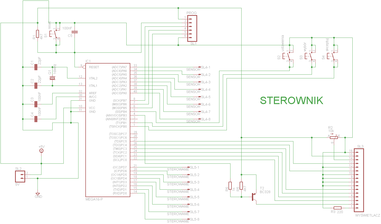

    Składam sterownik do wykonania zadań opisanych w poprzednim temacie: Automatyczny system antyzalewowy
    I mam problem z działaniem mikroprocesora. Czy ktoś może zerknąć na całość i pomóc w zlokalizowaniu źródła problemu.
    Wgrywanie programu odbywa się poprawnie. Tak mi się wydaje, przynajmniej fuse atmegi sczytuje.
    Jednak działanie jest mocno rozciągnięte w czasie. Wykonywanie dołączonego kodu programu w zmianach stanu portb.3 jest rozciągnięte z 1s do 7s.
    Natomiast Lcd "dupa" nie zostaje wyświetlone.
    Pierwotnie zastosowałem kwarc 16MHz ale zmieniłem na 8MHz i przy 8MHz mieżyłem czasy
    Schemat sterownika wygląda tak:

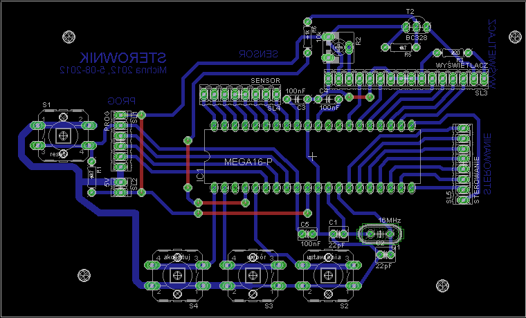

    płytka:

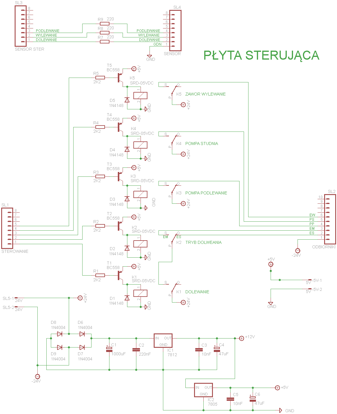

    Schemat płyty przekaźników:

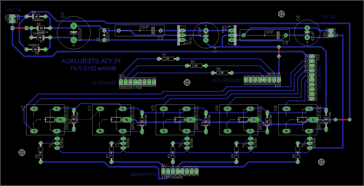

    Płytka:

    No dobrze zmieniłeś kwarc itp - a czy zmieniłeś ustawienia Fusebitów w procku ?

    Poza tym tak przy okazji zwrócę uwagę że totalnie nie masz zrobionej filtracji zasilania - układ będzie tzn może się dziwnie zachowywać przez to w przyszłości, rzuć okiem tutaj może to ci pomoże
    http://mirekk36.blogspot.com/2012/04/mikrokontroler-prawidowe-zasilanie.html
    a przydałoby się też nieco lepiej rysować schematy - to proste - zobacz ten poradnik video: LINK

    Generalnie wymiana kondenstatorów to jest najmniejszy problem, masz niewłaściwie ustawione fusebity. Trzeba wyłączyć JTAG i OCDEN(na 1) oraz ustawić wszystkie CKSEL na 1111, CKOPT na 0.
    Pomocne narzędzie u kolegi wyżej, tylko nie wiem czy do ATmega16 za darmo.
