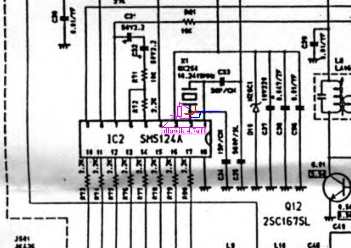

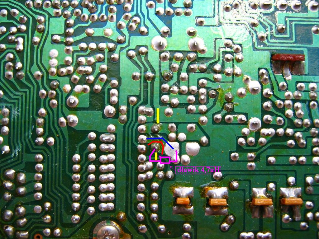

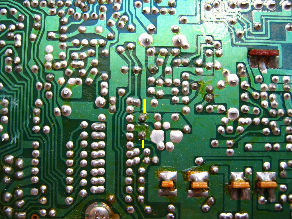

    Witam wszystkich.
    Chciałbym przestroić w zera tradycyjną metodą,czyli dławikiem,ale bez potrzeby wylutowywania rezonatora tylko za pomocą przecięcia ścieżki w odpowiednim miejscu.Obawiam się wylutowania z tej przyczyny,że rezonator jest umiejscowiony bardzo blisko syntezy,a miałem już przypadek uszkodzenia syntezy w czasie wyciągania rezonatora.
    Zamieszczam zdjęcia obu stron płyty montażowej z zaznaczonymi na żółto punktami lutowniczymi rezonatora. President Wilson - Przestrojenie w zera bez wylutowywania rezonatora President Wilson - Przestrojenie w zera bez wylutowywania rezonatora

    Przestrojenie po "staremu" w "0" (zera).
    Na rysunku z PCB :
    A tak wygląda na schemacie :

    montana07
    Dzięki za szybką odpowiedź.Wszystko jasne.
