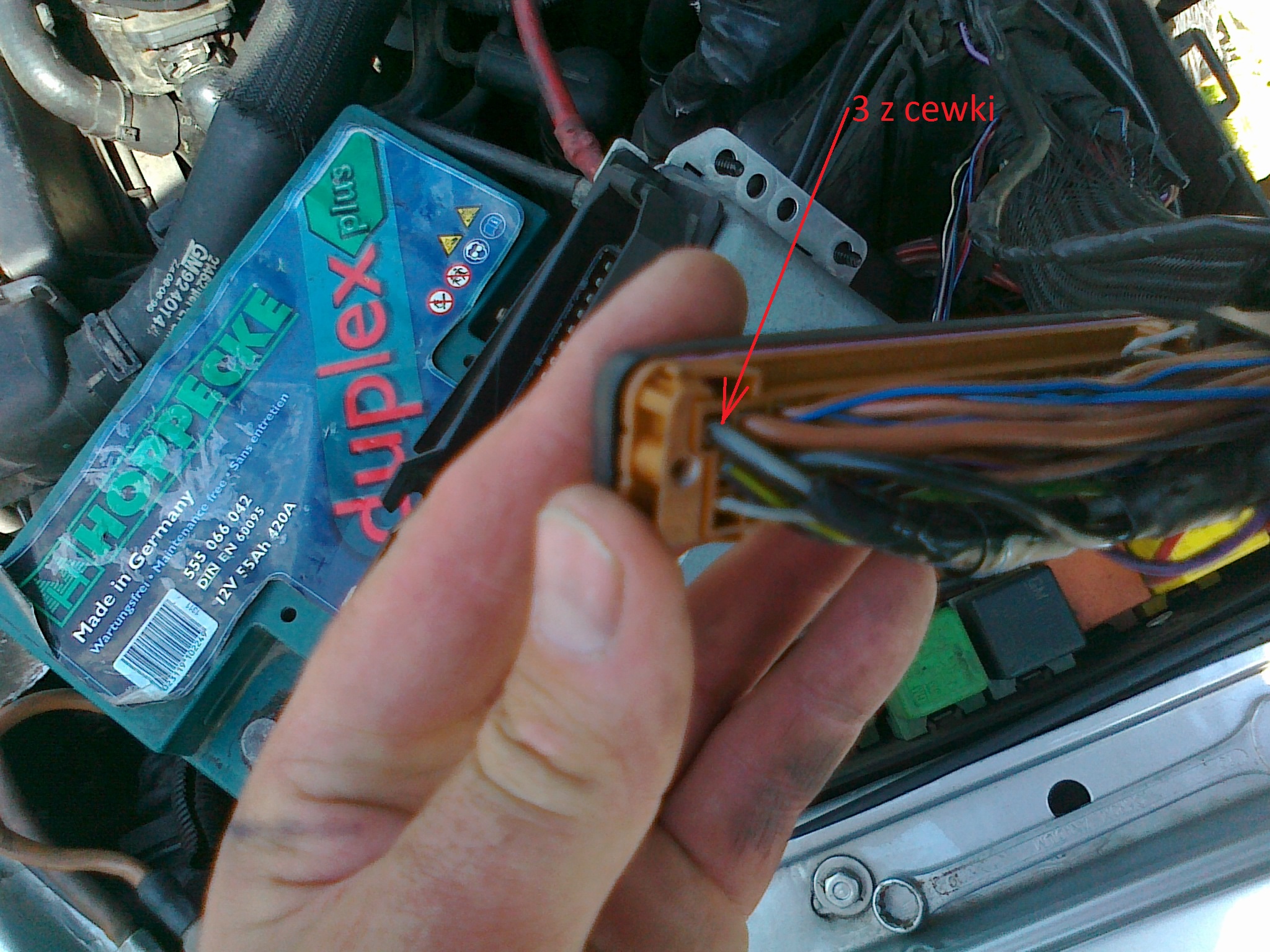

    Witam forumowiczów. Koledzy mam nurtujące mnie od dłuższego czasu pytanie:
    Jeżeli ten schemat wtyki ECu jest prawidłowy - a jest rzekomo
    Opel Omega B X25XE - Przewody cewki podłączone do złych pinów ECU?

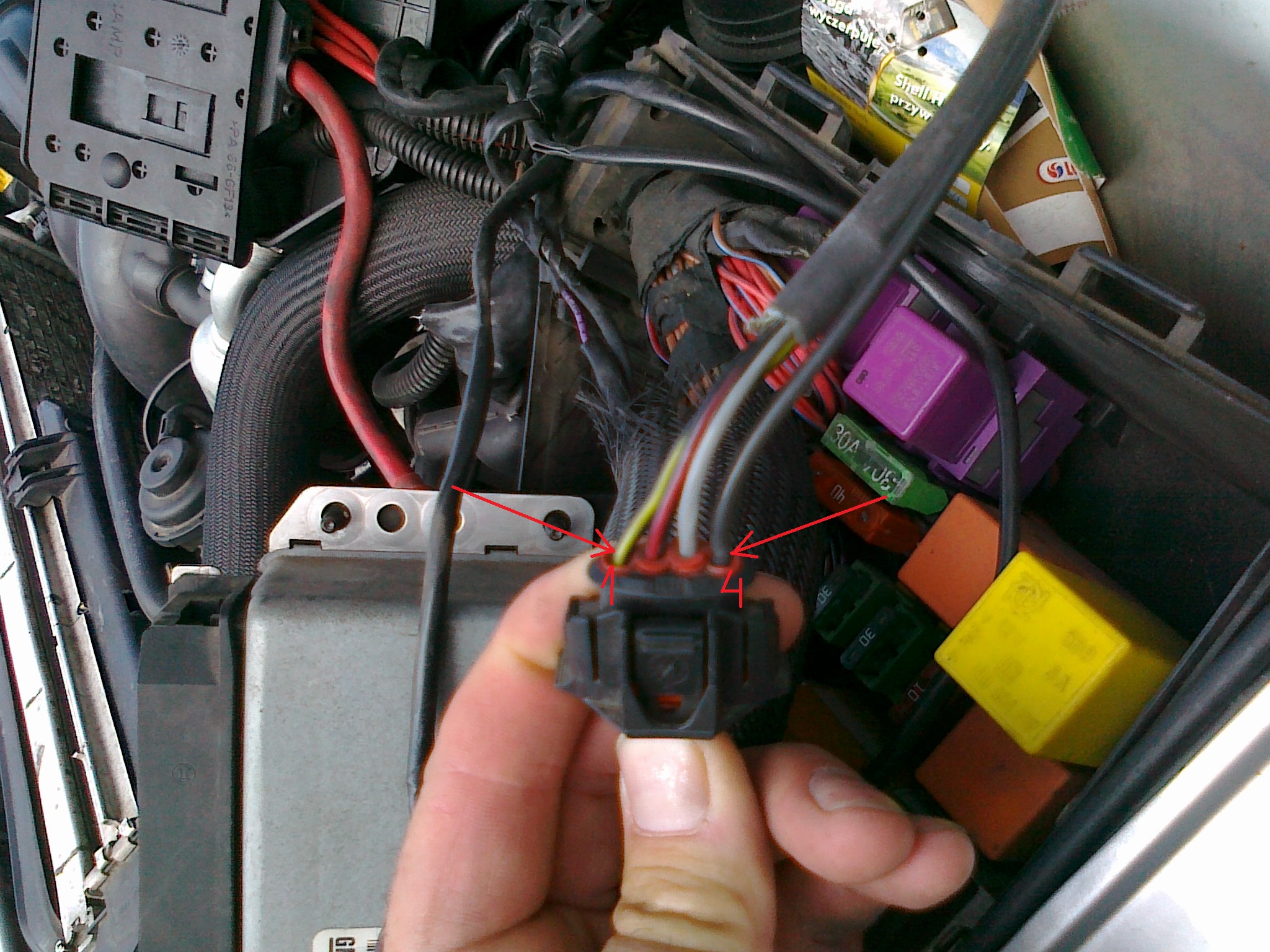

    To czy ktos mógłby mi wyjasnić dlaczego u mnie przewód 4 wtyczki cewki (masa) jest podłączony pod 2 pin ECu ,a przewód 3 cewki(sygnałowy) pod 1 pin ECu czy to nie jest nienormalne ? Nie ma to wpływu na cokolwiek? Od paru miesięcy bowiem borykam się z problemem przerywania silnika
    Opel Omega B X25XE - Przewody cewki podłączone do złych pinów ECU? Opel Omega B X25XE - Przewody cewki podłączone do złych pinów ECU?
    Jak to w ogóle ma prawo działać ? :-?
    POwinno byc tak: 1 przewód pod 20 PIN
    2 przewód pod 21 PIN
    3 Przewód pod 2 PIN ECU
    U mnie jest 1-20;2-21;3-1
    #2 11188599
    ociz
    Masz tak jak ma być a na schemacie jest błąd. I nie ma tam żadnej masy. Jest jeden wspólny plus i 3 razy sterowanie na każdą cewkę.
