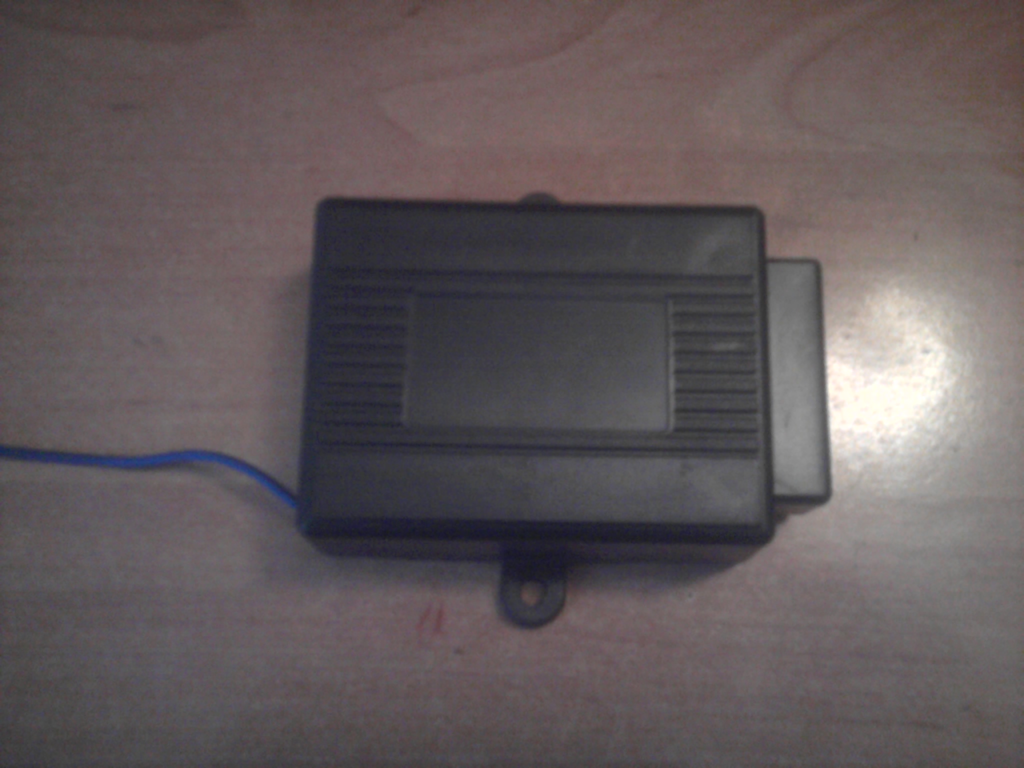

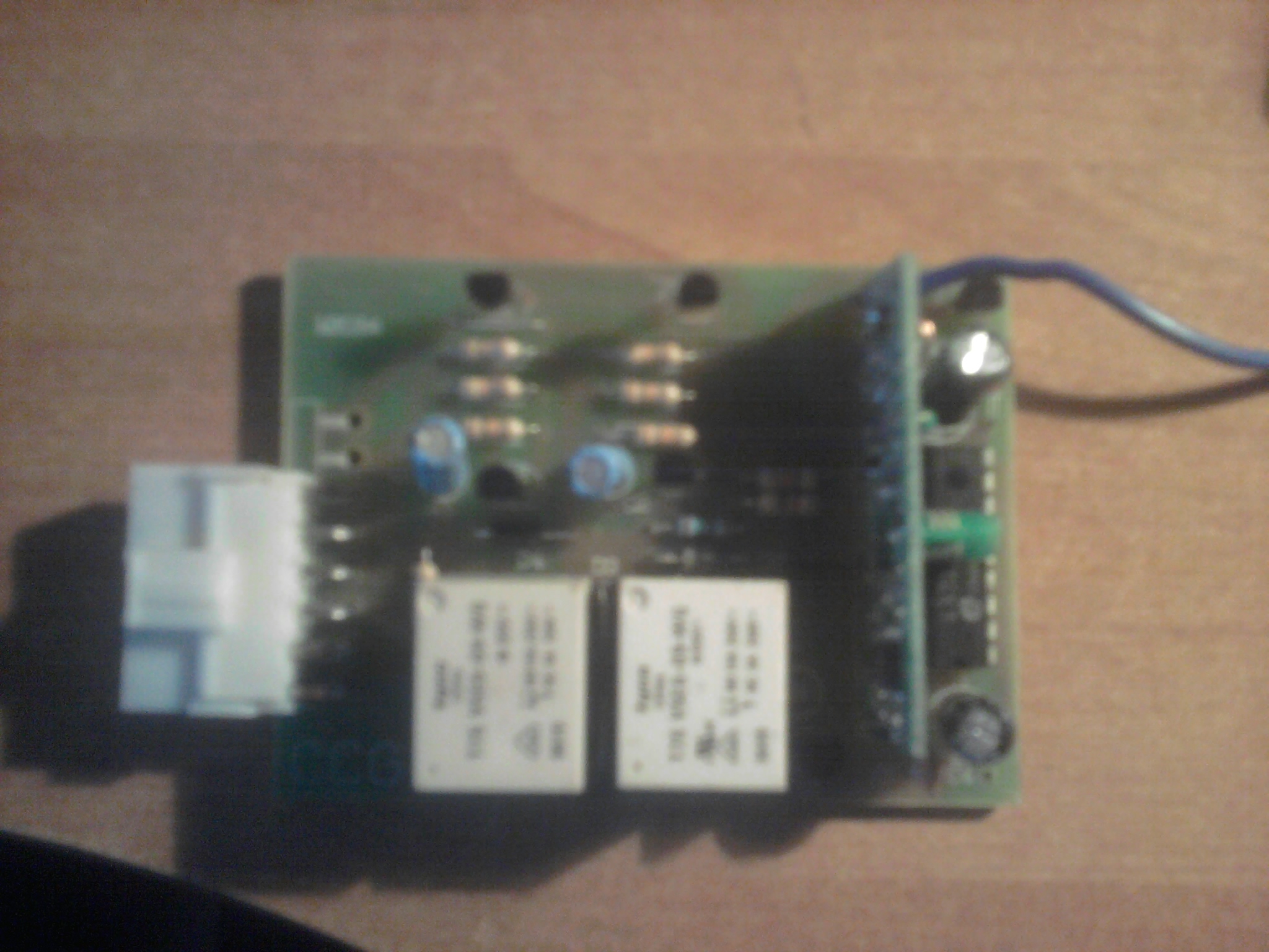

    Witam mam małe pytanie.Zakupiłem centralny zamek CL500 wraz z siłownikami od Remotronix jest to centralny zamek bez pilota.Posiadam rowniez centralke z pilotem YK02 MK184 tyle pisze na plytce dolacze zdjecie.Pytanie moje brzmi czy ma ktos schemat do centralki(YK02, MK184,CCG)?Chciałbym podłaczyć ja zamiast CL500.Dodam rowniez schemat CL500.

    Zdjęcia Centralki z pilotem:
    Jak podłączyć centralny zamek CL500? Jak podłączyć centralny zamek CL500?

    Schematu nie trzeba,zasilanie standard,siłowniki też z tego co widzę więc zostaje sterowanie to i kolory niepotrzebne.
  • #4 11191938
    Ireneo
    Zasada działania ta sama,czerwony i czarny wiadomo zasilanie.Niebieski i zielony siłowniki,biały i brązowy sterowanie z mastera.Mogą być w innych miejscach.Nie widzę tylko czy ten biały/brązowy w drugiej centralce takie mają barwy.Ale rozkręcisz płytkę to bez kłopotu można zidentyfikować co jest co.
