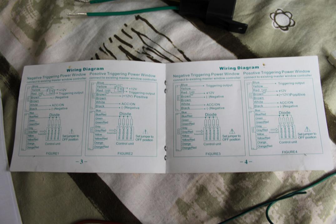

    Mam mały problem ponieważ kupiłem kiedyś moduł domykania szyb lecz po podłączeniu nie działa poprawnie. Podłączyłem go tak :
    niebieski - wchodzi sygnał ze sterownika centralnego zamka itp
    żółty - pusty
    czerwony - podłączyłem pod aku (+)
    brązowy x2 - podłączyłem pod aku (+)
    biały - pusty
    czarny - (-) Aku
    niebiesko czerwony podłączyłem pod szybę lecz działa przez mniej niż sekundę. i lipa dalej nie idzie :/ nie wiecie co z tym zrobić ?? znalazłem na innym forum instrukcję do podłączenia pod Alfę lecz jak ja podłączam tak jak tam nie działa mi wogóle
    Schemacik producenta:
    Honda civic 6gen 95r - moduł domykania szyb słaba reakcja Honda civic 6gen 95r - moduł domykania szyb słaba reakcja Honda civic 6gen 95r - moduł domykania szyb słaba reakcja
  • #3 11222934
    Błażej
    Jakąś nazwę, typ ten moduł posiada? Co piszą w instrukcji montażu o poszczególnych podłączeniach?
    Z czym masz to spięte? Jakim poziomem masz zrobione wyzwalanie?
    Na 100% masz źle podłączone.
