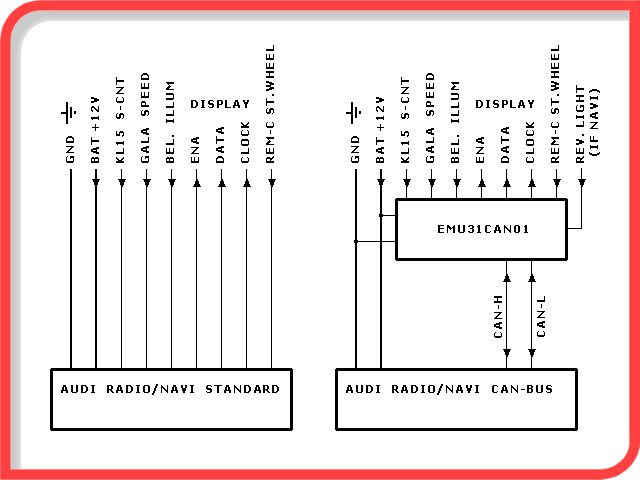

    A poważnie to powodem może być brak sygnału CAN-bus sterującego różnymi funkcjami radia, poszukaj coś w stylu "adapter can concert".
    Adapter obsłuży też funkcje Zapłon Podświetlenie Gala Kierownica

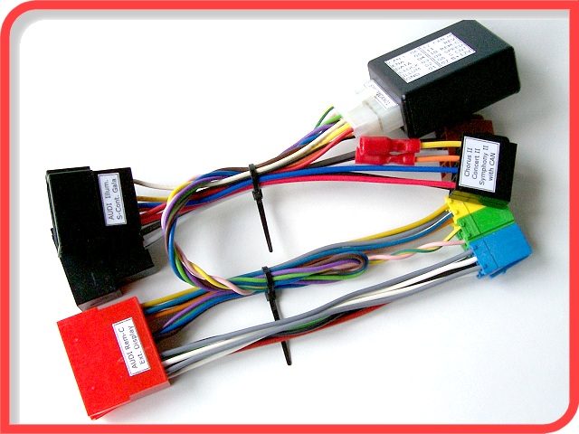

    No tak głupkowato się te radia zachowują. No CAN no fun!
    Tu był podobny temat:
    https://www.elektroda.pl/rtvforum/topic1231455.html
    Szukaj coś takiego jak EMU31CAN01 :
    Concert 2 - Zamiana Chorus na Concert 2, tył i subwoofer raz działa raz nie
    Nic nie grzeb bez potrzeby VAG-iem, adapter możesz zwrócić do producenta jak zamówisz internetowo a Ci nie spasuje.
