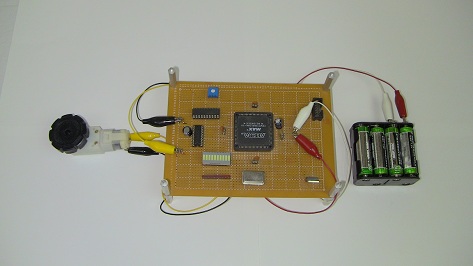

    Na stronie PyroElectro.com można znaleźć projekt sterownika silnika opartego na układzie CPLD. Praca silnika sterowana jest przy użyciu potencjometru – sygnał analogowy jest przekształcany przy użyciu konwertera A/D MAX150 i po digitalizacji trafia do układu CPLD EPM7128, który generuje sygnał PWM podawany do kontrolera silników prądu stałego SN755410NE. Kod dla układu CPLD został napisany w języku VHDL.
    Sterownik silnika DC z układem CPLD

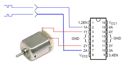

    Na schemacie urządzenia można wyróżnić 3 podstawowe bloki. Sterownik silnika jest połączony z układem CPLD za pomocą 2 przewodów. Kondensator powinien być umieszczony jak najbliżej układu, aby zapewnić stabilną pracę silnika. Układ przetwornika A/D dokonuje konwersji w momencie podania impulsu na wejście WR, będące pod kontrolą układu CPLD. W układzie zastosowano również blok diod LED, wizualizujących sygnały PWM. Szczegółowe działanie wszystkich bloków zostało omówione w innych artykułach autora.

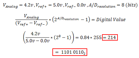

    Przetwornik MAX150 digitalizuje napięcia z zakresu ograniczonego dwoma wartościami: Vref+ i Vref- (w projekcie odpowiednio +5V i 0V). Poniższy wzór pozwala obliczyć wartość napięcia po konwersji w 8-bitowym formacie.

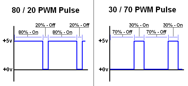

    Z kolei poniższe 2 rysunki objaśniają działanie sygnałów PWM (modulacja szerokości impulsu). Pierwszy z nich pozostaje przez 80% czasu włączony – to znaczy, że napięcie +5V jest podawane przez 80% czasu trwania sygnału. Jest to „mocny” sygnał – podany na wejście układu SN754410 sprawi, że silnik będzie obracał się szybko do przodu. Drugi z sygnałów jest zbliżony do pierwszego, lecz tutaj napięcie +5V jest podawane przez jedynie 30% czasu trwania sygnału. Ponieważ przez 70% czasu trwania sygnału podawane jest napięcie 0V, układ SN754410 sprawi, że silnik będzie obracał się do tyłu z umiarkowaną prędkością. W razie podawania sygnału 50%/50% silnik nie będzie się obracał. Również poniższe 2 animacje ilustrują sposób sterowania silnika sygnałami PWM.
