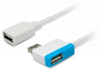

    Witam, ostatnio wpadłem na pomysł zrobienia podkładki chłodzącej pod laptopa. Znalazłem cześć materiałów na allegro : blacha aluminiowa, wentylatory na 5V (chciałbym aby zasilanie było z usb), grille na wentylatory, jedynie mam problem ze znalezieniem takiej wtyczki usb Podkładka chłodząca - samoróbka potrzebne materiały Nie chciałbym blokować portów więc dlatego takie rozwiązanie. Czy zna ktoś jakieś źródło takich końcówek? (kabelek ze zdjęcia za drogi ok.30zł, zresztą na przerobienie i tak)
    Czy jest możliwość instalacji do takiego układu "pstryczka" do regulacji obrotów?

    Zdecydowałem się jednak na aktywny hub i teraz pytanie czy takowy uciągnie wentylator 12x12 na 12v spinając go potencjometrem a później wtykiem usb do samodzielnego montażu i dalej wpiąć w owy hub? Czy by wszystko hulało? Czy obojętnie jaki hub z zasilaczem spełni takie zadanie?

    Kup zasilacz na targu, regulowany 1,5-12V kosztuje w moim mieście 10zł. Rozwiązanie świetne. Podłączając kilka wentylatorów do wtyczki USB łatwo można przeciążyć sekcje zasilania odpowiedzialną za doprowadzanie tam prąd. Skutkować to może po prostu uszkodzeniem. W związku z powyższym odradzam.

    Żaden hub nie zasili ci wentylatorów na 12v. Podpinając taki 12v zasilacz pod huba uszkodzisz huba, komputer i wszystko co zdążysz podłączyć pod USB ;)
    Skoro i tak już nie będzie to minimalistyczna podkładka to można albo hub wyeliminować i zasilać wentylatory z osobnego zasilacza 12v, najlepiej regulowanego (każdy chiński z regulacją).
    Albo też zasilacz nieregulowany 12v, do tego stabilizator na 5v i z tego zrobić zasilanie huba, osobna linie z osobna regulacja z 12v do wentylatorów.
    Można też po prostu zastosować 2 zasilacze, jeden 5v do huba, 2gi 12v przez regulator do wentylatorów.
    Do zasilania huba 4portowego potrzeba co najmniej zasilacza 5V 2A, jak będzie więcej też będzie ok. Do wentylatorów wystarczy spokojnie 12V 1A. W przypadku kombinowanego zasilacza 12v po stabilizatorze do huba i do wentylatorów powinno wystarczyć 12V 1.5A, ale lepiej 2A, bo stabilizatory mają dość duże straty.
