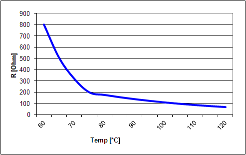

Witam i proszę o pomoc .Zauważyłem że na pulpicie mojego punciaka nie mam wskazania temperatury.Stwierdziłem iz może to wina czujnika /tego z czerwonym zakończeniem z jednym przewodzikiem/,ale byłem i nadal jestem w błędzie.Zakupiłem nowy czujnik do tego modelu i okazuje się że nadal nie mam wskazań temp.Idąc dalej za ciosem odpiąłem przewodzik od czujnika i na krótko go zwarłem do obudowy silnika-wskazówka momentalnie poszła do góry.Myślę, że jest dobra-bynajmniej przewód nie ma przerwy.Dodam jeszcze że wentylator po odpięciu od kostki i po podłączeniu na krótko działa , bezpieczniki wszystkie ok.Zatem co może być za przyczyna,że nie mam wskazania na desce.
