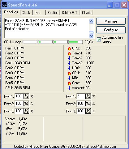

    Mam problem, natomiast od jakiegoś czasu procesor się przegrzewa, gdy nie korzystam z niego temperatura wynosi jakieś 60-70, gdy włączę jakąś grę, temperatura wzrasta do 80+ stopni, tutaj screen z SpeedFan'a w stanie spoczynku

    Na jaka temperature patrzysz? CPU to odczyt zapewne z plyty glownej i lubi przeklamywac. Bardziej miarodajne sa odczyty "core". Sciagnij jakeigos OCCT, wlac test i zrob screen wraz z zakladka temperatur po ~30 sekundach.
    Dotknij reka radiatora na CPU i na NB i sprawdz czy sa gorace. Jesli dawno nie wymieniales pasty to tez mozna by to zrobic, zeby byc spokojnym.

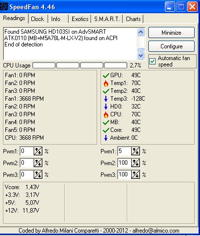

    Core ma 37 stopnie, CPU 57 w spoczynku w stresie core ma jakieś 50C+, a CPU 80C+, i komputer się wyłącza.

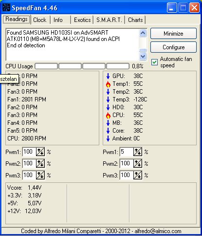

    Dobra wszystko wróciło do normy, nie wiem jak i dlaczego ;d ale już się nie przegrzewa.
    W stanie spoczynku.

    W stresie.

    Czyli błędne odczyty. Możesz zmienić BIOS, aby takie sytuacje się nie powtarzały. Samoczynne wyłączanie komputera może być irytujące :D
