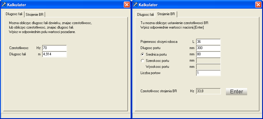

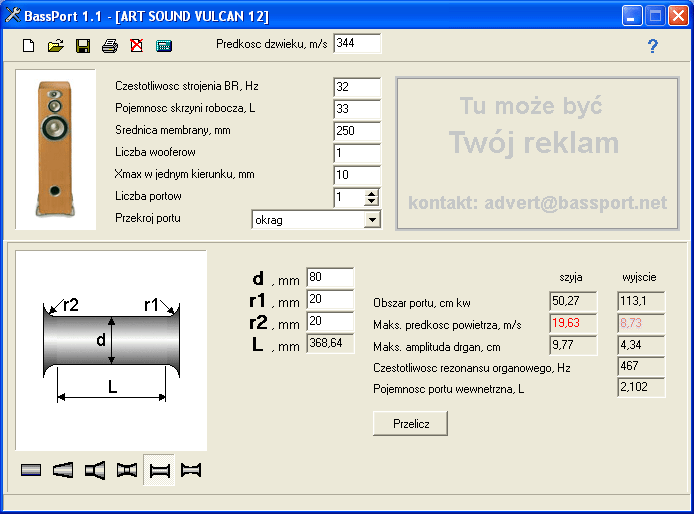

    Przedstawiam panstwu bezplatna wersje programu Bassport.
    Ten program przyznaczony jest do obliczenia portow roznych konfigyracji. Liczy rury i szczelinowki. Ksztalt wplywa na dlugosc portu i czasem pomaga zmniejszyc go dlugosc. Monitoring parametrow przeplywu powietrza pozwala uniknac halasu od portu.
    Program istnieje 4 roki, jest calkiem roboczy. Ilosc uzytkownikow wedlug samych ostroznych szacunkow jest wiecej niz 20000.
    Wkrotce wysle go tutaj do pobrania.
    Teraz robie tlumaczenie interfejsu na jezyk polski i prosze panstwa sprawdzic, czy sa blady tlumaczenia.
    Jesli sa jakiekolwiek pytania, postaram sie odpowiedziec.
    Oto kilka zrzutow ekranu.

    Czestotliwosc strojenia BR, Hz
    Pojemnosc skrzyni robocza, L
    Srednica membrany, mm
    Liczba wooferow
    Xmax w jednym kierunku, mm
    Liczba portow
    Przekroj portu
    Obszar portu, cm kw
    Maks. predkosc powietrza, m/s
    Maks. amplituda drgan, cm
    Czestotliwosc rezonansu organowego, Hz
    Calkowita pojemnosc portow wewnetrzna, L (jesli kilka portow)
    Mozna obliczyc dlugosc fali dzwieku, znajac czestotliwosc, lub obliczyc czestotliwosc, znajac dlugosc fali.
    Wpisz w odpowiednim polu wartosci pozadane.
    Tu mozna obliczyc ustawienie czestotliwosci BR Wpisz odpowiednie wartosci i nacisnij [Enter]

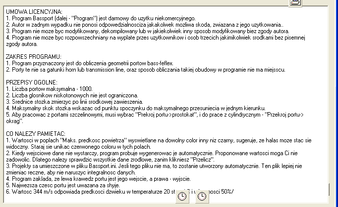

    UMOWA LICENCYJNA:
    1. Program Bassport (dalej - "Program") jest darmowy do uzytku niekomercyjnego.
    2. Autor w zadnym wypadku nie ponosi odpowedzialnosciza jakakolwek mozliwa skoda, zwiazana z jego uzytkowania.
    3. Program nie moze byc modyfikowany, dekompilowany lub w jakiekolwiek inny sposob modyfikowany biez zgody autora.
    4. Program nie moze byc rozpowszechniany na wyplate przes uzytkownikow i osob trzecich jakimikolwiek srodkami bez pisemnej zgody autora.
    ZAKRES PROGRAMU:
    1. Program przyznaczony jest do obliczenia geometrii portow bass-feflex.
    2. Porty te nie sa gatunki horn lub transmission line, oraz sposob obliczania takiej obudowy w programie nie ma miejsscu.
    PRZEPISY OGOLNE:
    1. Liczba portow maksymalna - 1000.
    2. Liczba glosnikow niskotonowych nie jest ograniczona.
    3. Srednice stozka zmierzyc po linii srodkowej zawieszenia.
    4. Maksymalny skok stozka wskazac od punktu spoczynku do maksymalnego przesuniecia w jednym kierunku.
    5. Aby pracowac z portami szczelinowymi, musi wybrac "Prekroj portu->prostokat", i do prace z cylindrycznym - "Przekroj portu->okrag".
    CO NALEZY PAMIETAC:
    1. Wartosci w polach "Maks. predkosc powietrza" wyswietlane na dowolny color inny niz czarny, sugeruje, ze halas moze stac sie widoczny. Staraj sie unikac czerwonego coloru w tych polach.
    2. Kiedy wejsciowe dane nie wystarczy, program probuje wygenerowac je automatycznie. Proponowane wartosci moga Ci nie zadowolic. Dlatego nalezy sprawdzic wszystkie dane zrodlowe, zanim klikniesz "Przelicz".
    3. Projekty sa umieszczone w pliku Bassport.ini. Jesli tego pliku nie ma, to zostanie utworzony automatycznie. Ten plik lepiej nie zmieniac reczne, aby nie naruszyc integralnosc danych.
    4. Program zaklada, ze lewa krawedz portu jest jego wejscie, a prawa - wyjscie.
    5. Najwezsza czesc portu jest uwazana za shyje.
    6. Wartosc 344 m/s odpowiada predkosci dzwieku przy temperaturze 20 stopni C a wilgotnosci 50%.
