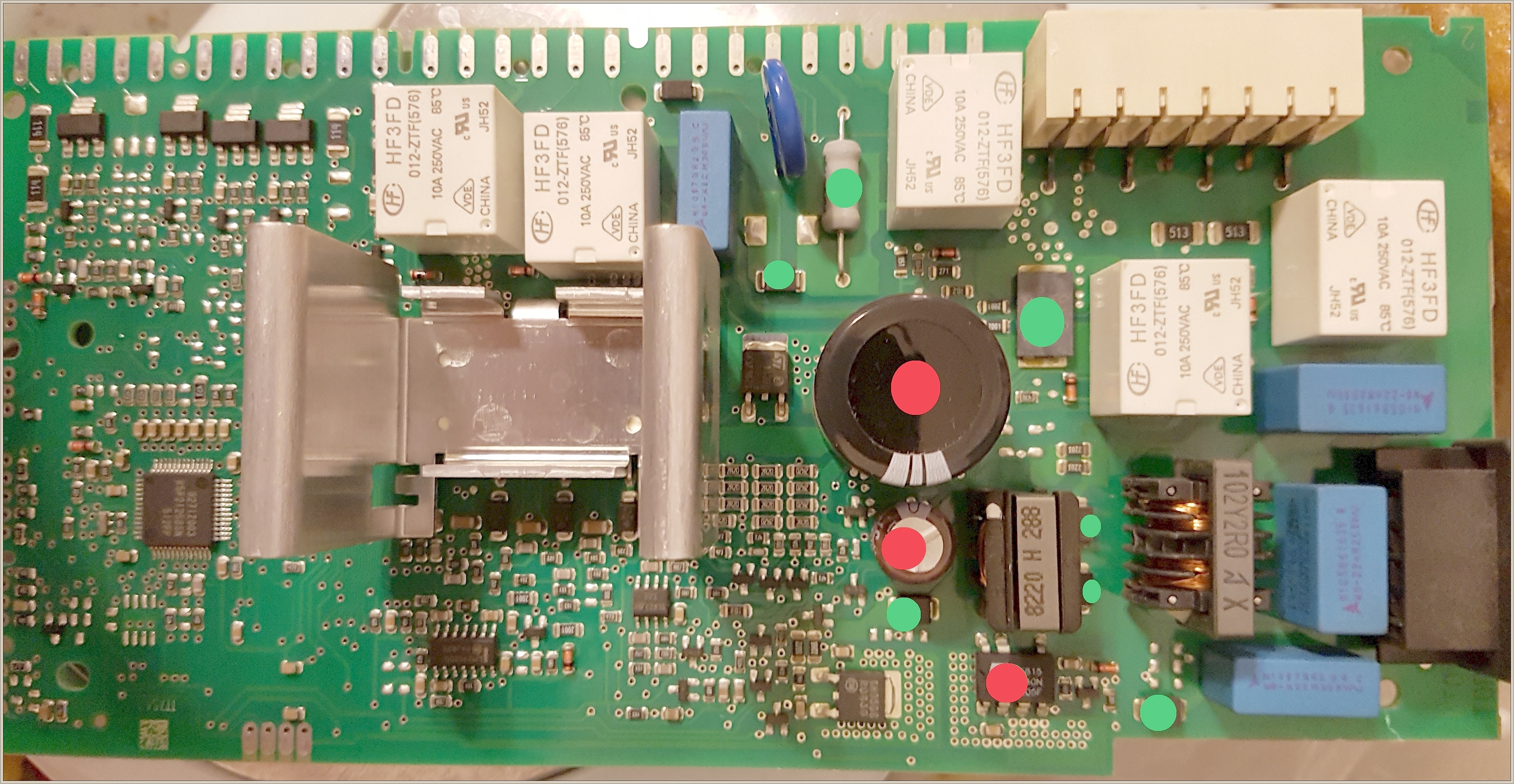

    Pawel1812
    Tych sterowników nie da się naprawiać po przepięciu, a przynajmniej rzadko kiedy się to skutecznie udaje - warystor na cienkiej ścieżce, która się upala i przepięcie niszczy dalej moduł. Takie to są jednorazówki. Raczej szukałbym używki identycznej, sprawdził, czy procesor żyje i jego próbował przełożyć. Przeprogramować domowym sposobem też się nie da. Serwisową do podobnej w tym temacie :arrow: Link

    horypio
    Oto płytka, ale wizualnie nic nie widać...
