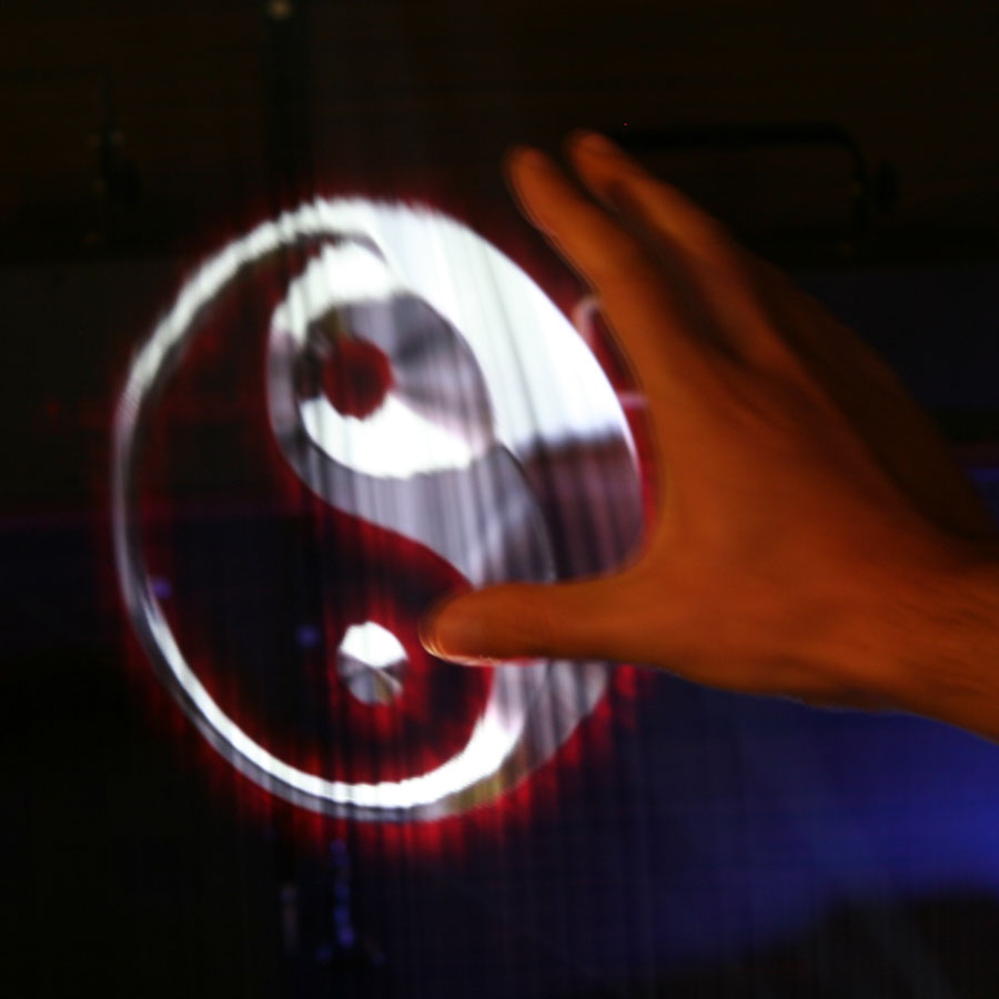

    Kilka lat temu będąc na targach we Frankfurcie widziałem urządzenie, które umożliwiało wyświetlanie obrazu w powietrzu. Nazywało się to heliodisplay. Gdzieś już tu na forum ktoś o tym pisał. Po powrocie do domu zacząłem zgłębiać temat. Okazało się że to urządzenie wytwarza cienką ścianę mgły , niemal niewidocznej, na której wyświetlany jest obraz z projektora. Cena? Wtedy za najmniejsze urządzenie trzeba było zapłacić 60.000USD. Temat zgłębiałem 2 lata. Co udało mi się stworzyć? Projekt nazwałem Leia Display System. Na YT po wpisaniu Leja display system można obejrzeć dwa filmy. Chciałem umiecić film tutaj ale jest ograniczenie tylko 100mb. Co myślicie? Jak wyszło? Chyba nie ma wstydu?
    Dodam, że w przeciwieństwie do Heliodisplay, urządzenie ma budowę bardzo prostą i wykorzystuje naturalne procesy aerodynamiczne zamiast masy elektroniki stabilizującej strugi powietrza.

    Na pierwszym filmie jest ciekawy efekt (ok 0:45s) - poruszenie ręką powoduje zawirowania powietrza i obraz powyżej ręki przez chwilę jest zniekształcony.
    Na filmie widać, że płyta pod "ekranem" ma wiele rzędów małych otworków, przez które wydmuchiwane jest powietrze, wiele rzędów - aby zapewnić laminarny przepływ powietrza. W środkowym rzędzie powietrze jest wydmuchiwane z dodatkiem jakiegoś czynnika, na którym rozprasza się światło z projektora - tak przypuszczam.

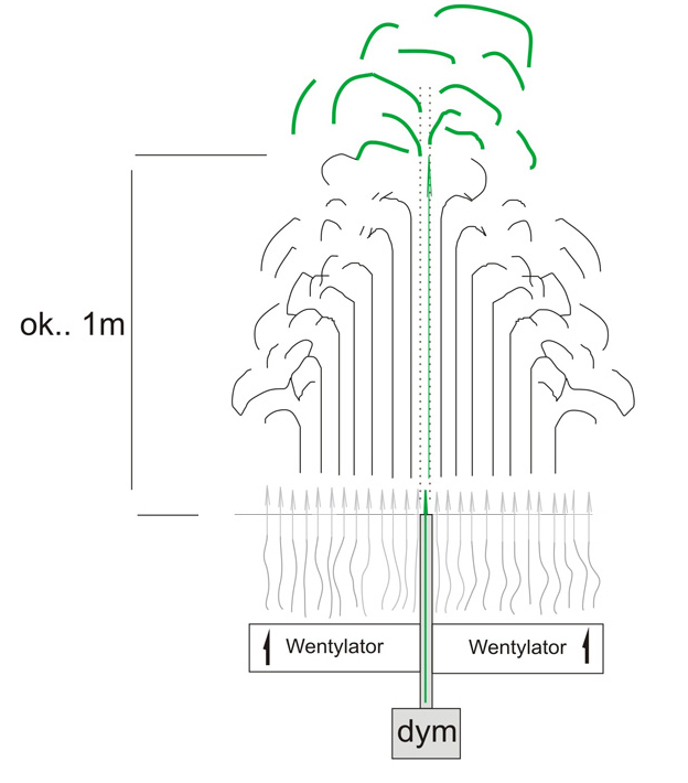

    Powyższy obrazek ilustruje proces stabilizacji ekranu.
    Rozpędzone powietrze wlatując w powietrze stojące napotyka opór i staje się turbulentne. Potrzebne są zatem wentylatory, które rozpędzą stojące powietrze w tym samym kierunku i z taką samą prędkością. Zewnętrzne warstwy powietrza stabilizującego są stopniowo "odzierane" aż w końcu sam ekran też ulega turbulencjom. Dzięki wentylatorom dzieje się to dużo wyżej niż bez wiatraków rozpędzających powietrze.
    Aby uzyskać zamierzony efekt trzeba przeliczyć następujące zmienne: prędkość powietrza z mgłą, wilgotność tego powietrza, długość wylotu mgły, średnica wylotu mgły, szerokość wentylatora, prędkość powietrza stabilizującego, odległość wentylatorów od ujścia mgły. To chyba wszystko. Można oczywiście eksperymentować i tak robiłem na początku. Jednak policzenie tego na kartce przez znajomego matematyka spowodowało polepszenie jakości i stabilizacji 2 krotnie.
