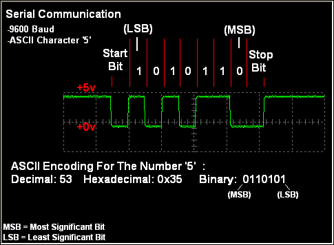

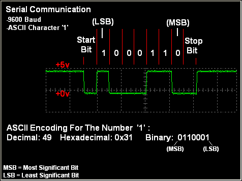

    Autor omówił również sposób działania portu szeregowego i przesyłania danych przez niego. Do zobrazowania, jak wyglądają przebiegi w czasie przesyłu danych - liczb „1” (dec 49, bin 0110001) i „5” (dec 53, bin 0110101) - użyto oscyloskopu. Standardowa transmisja RS232 składa się z bitu startowego, 8 bitów danych (kodu ASCII) i bitu stopu.
    W trakcie wysyłania znaku „1” i „5” przez port szeregowy paczka danych składa się z bitu startowego (+5V->0V), 8 bitów danych (LSB jako pierwszy bit), bitu stopu (0V) i znacznika końca transmisji (0V->+5V). Szczegółowy przebieg pokazano na poniższych obrazkach.

    Poprawcie mnie jeśli się mylę (VHDL od dawna nie używałem) ale ta implementacja wygląda naiwnie: próbkuje w momentach w których wypada zbocze (z dokładnością zegara procesu, ale to jednak najgorszy możliwy moment) i nie zapewnia jakiejkolwiek odporności na zakłócenia.

    Fakt, ta implementacja jest bardzo nie odporna na zakłócenia w postaci impulsów. Wystarczy że taki impuls będzie trwał 2 okresy zegara i już na pewno rozpoczynamy odczyt danych. Ale tak mi się wydaje że nie miała to być najlepsza implementacja UART'u w VHDL'u tylko taka którą można wpakować do CPLD i jeszcze do tego transkoder z ASCII na 7-seg. Jeżeli miałaby być bardziej odporna na zakłócenia w postaci szpilek, należałoby albo uśredniać wartość wejścia (bardzo zasobożerne) albo zmiejszyć częstotliwość zegara próbkującego sygnał startu tak aby była >= niż f nyqusita sygnału. Tak mi się z góry wydaje, ale nie jestem pewien czy i to by było najlepsze rozwiązanie.

    Częstotliwość kwarcu nie może być jakakolwiek. Powinna to być całkowita wielokrotność 1.8432 MHz, aby umożliwić generację baud rate z zerowym błędem.
    Próbkowanie w środku impulsu tez jest prosto zrobić. Jak znany jest baud rate to czekamy na pierwsza zmianę stanu a następnie po upływie połowy przewidywanego okresu impulsu próbkujemy.
