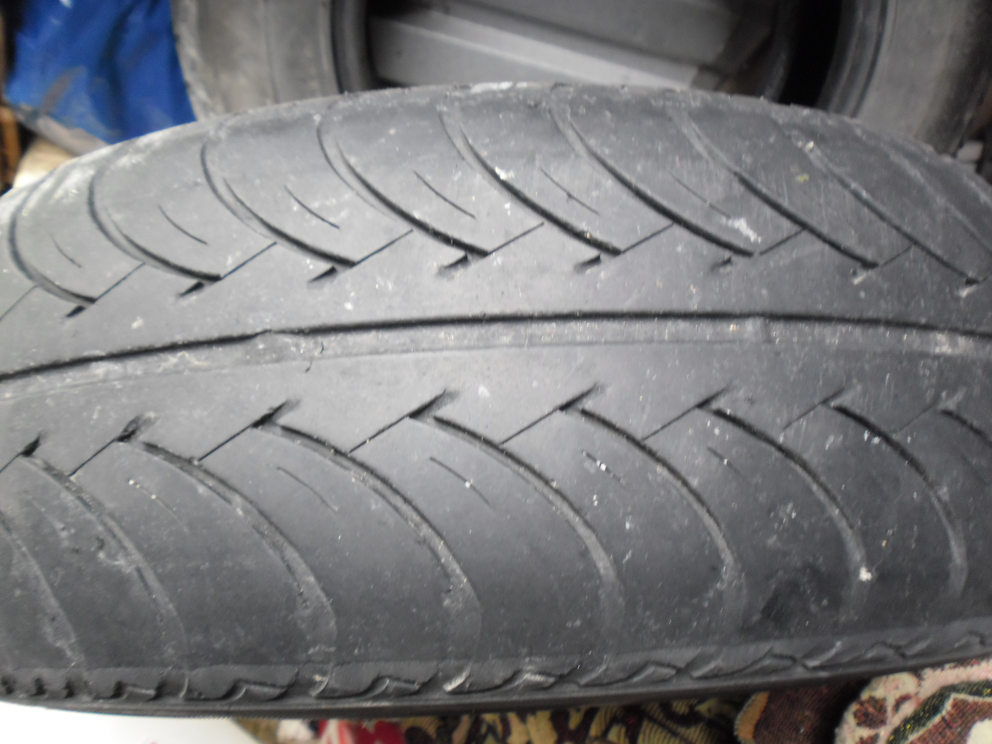

    witam proszę o pomoc ponieważ mam problem ze sciąganiem auta w prawą strone, dzieje sie to tylko podczas przyspieszania potrafi w ciągu paru sekund zjechać do rowu to zależy czy szybko przyspieszam czy powoli, a gdy puszczę gaz auto sciąga w lewą strone. Wymieniono tuleje metalowo gumowe na wahaczach, sworznie, drązki od maglownicy, koncówki drążkow, amortyzatory, łozyska amortyzatorow, tyl sprawny, zbieżność oczywiście dobra. Dzieje sie to tylko i wyłacznie podczas przyspieszania, a gdy np. wyżuce na luz to auto jedzie idealnie prosto, a gdy tylko wlacze bieg i dodam gaz idzie na prawo, puszcze gaz idzie na lewo, zeby utrzymać kierunek trzeba walczyć z kierownica. Prosze o pomoc co zmienic tylko nie piszcie ze samochod:)
    reno megane 1.6 96rok
    czy możliwe jest żeby ściągało przez uszkodzoną poduszke pod skrzynią?

    byłem na stacji diagnostycznej sprawdzony caly przód i tył, nigdzie nie ma luzów, zbieżność ustawiona. Przecież wszystko nowe 2 wahacze, 2 amortyzatory, lozyska amortyzatorow, poduszki amortyzatorow dobre, drążki kierownicze i koncówki, gumy stabilizatora. Jedyne co nieruszane to przeguby zewnętrzne i wewnętrzne. Poszło już troche kasy na to, jak mogę sprawdzić magłownice?
    opony tnie mimo ze zbieżność jest ustawiona, tnie os strony zewnętrznej i wewnętrznej tak jak na zdjeciu, teraz jest zalożony nowy komplet reno megane 1.6 '96 - sciąga na prawą strone podczas przyspieszania

    Nijak, bo i po co. Do sprawdzenia podstawowa geometria - kąt pochylenia koła, wyprzedzenie dolnego sworznia zwrotnicy, a na końcu zbieżność. To tyle - nie szukaj tego, czego nie ma, skoro i tak się na tym nie znasz.

    Wahacze wymienione czy same sworznie? Sworznie prawidłowe? Można kupić tam 2 rodzaje.
    Amortyzatory prawidłowo założone w "kielichach"? Zauważ że są tam 4 otwory.
    Koła zamień przód tył. Ciśnienie w ogumieniu prawidłowe?
    Sanki w 4 miejscach dokręcone? Tuleja sanek pod nogami pasażera jeszcze jest?
    W tym aucie jedyną możliwą regulacją jest zbieżność, nic innego tam nie wyregulujesz.

    sworznie i tuleje metalowo gumowe na wahaczach, sworznie prawidlowe takie same założone jak byly dawniej, amortyzatory założone prawidłowo, tak 4 ale inaczej sie nie da założyć. Na starych częściach tak ściągało na nowych jest tak samo, koła zamieniane przód na tył, to samo nawet przód zmieniane z lewej na prawą bo myślałem ze krzywa felga czy coś dalej nic, ciśnienie prawidłowe
