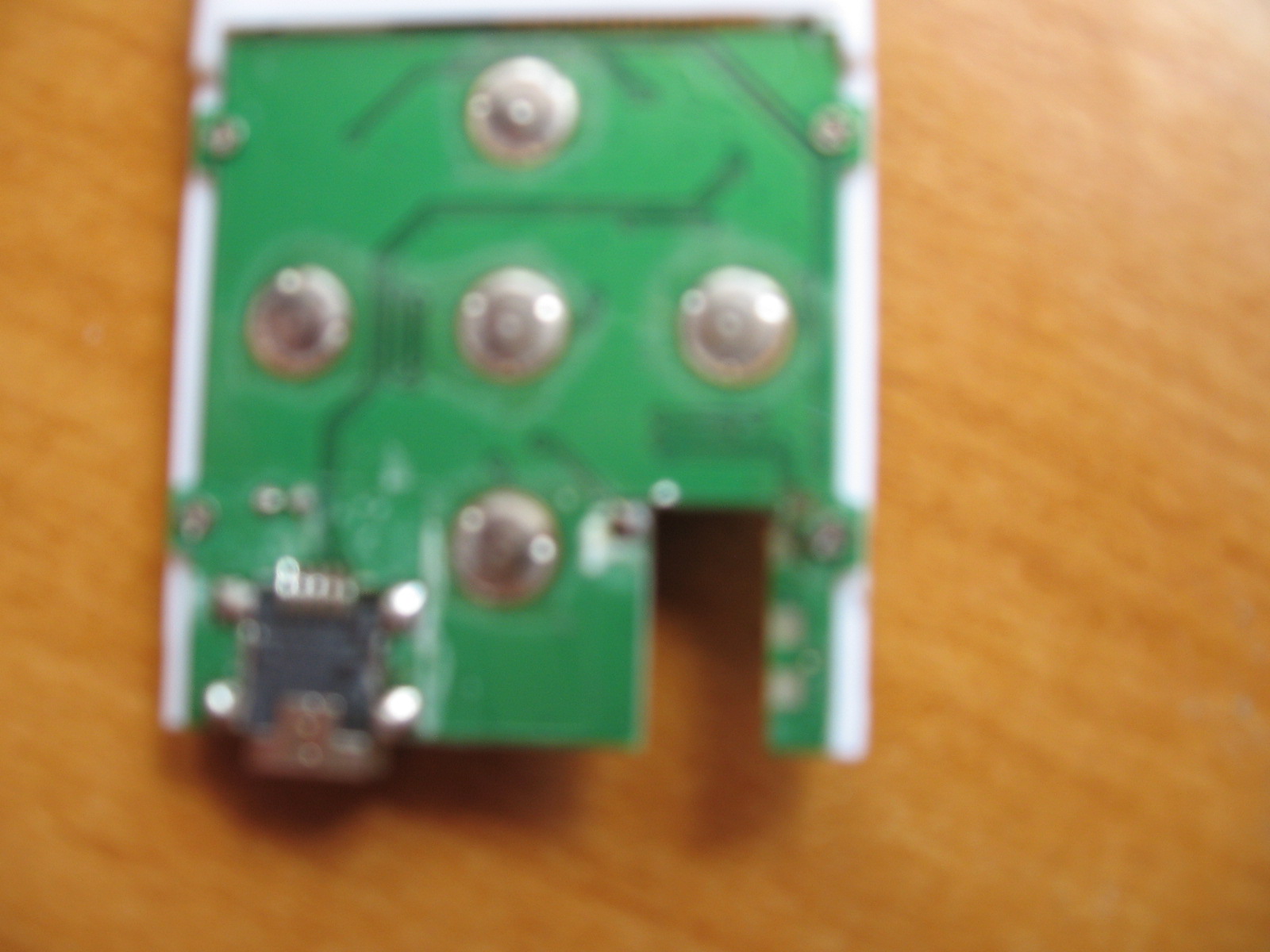

    Witam! Ostatnio miałem problem z dźwiękiem w mojej mp4, a mianowicie musiałem kręcić wtyczką jack'a na wszystkie strony żeby wydobywał się z niej jakiś dźwięk. Później już w ogóle nie wydobywały się z niej żadne dźwięki. Więc rozkręciłem ją i okazało się że wejście na mini-jack'a było urwane (po rozkręceniu po prostu wypadło z obudowy). Jak naprawić urwane gniazdo mini-jack w odtwarzaczu mp4? Jak naprawić urwane gniazdo mini-jack w odtwarzaczu mp4?
    Pytanie czy można to jeszcze jakoś naprawić?
    Chce zaznaczyć ze nie musi to ładnie wyglądać ( mogę ewentualnie jakieś kable przylutować czy coś w tym stylu) ponieważ używam tej mp4 w pracy i zależy mi tylko na tym żeby grała, a nie chodzi o wygląd.
    Proszę o pomoc. ;)

    9800pro
    Ze zdjęcia widzę, że są wyrwane pady razem z gniazdem słuchawkowym.Tylko solucja to pomoże tzn. trzeba prześledzić od tych urwanych pól gdzie idą ścieżki i jeśli będzie to możliwe to odskrobać w jednym miejscu przy każdej z tych idących ścieżek i podlutować przewody jak kolega wyżej napisał.Jeśli będą podrodze tych ścieżek pola lutownicze to tam się podlutować i oczywiście do gniazda i to gniazdo przykleić tak jak kolega wyżej napisał.

    jankol-el
    Słaba jakość zdjęć, zdjęcia do tego niewyraźne. Możesz zrobić lepsze? Dokładnie jak koledzy wyżej piszą, przymocować/przykleić gniazdo. Co do łączenia ze ścieżkami, bo pady pewnie są na gnieździe, dobrze zdrapać skalpelem/papierem ściernym powłokę lakieru ze ścieżek, pobielić je cyną i przylutować po kawałku drut DNE, lub j.w. zwykły izolowany.

    furcus
    Dzięki! Zrobiłem tak jak napisaliście i wszystko ładnie gra...
