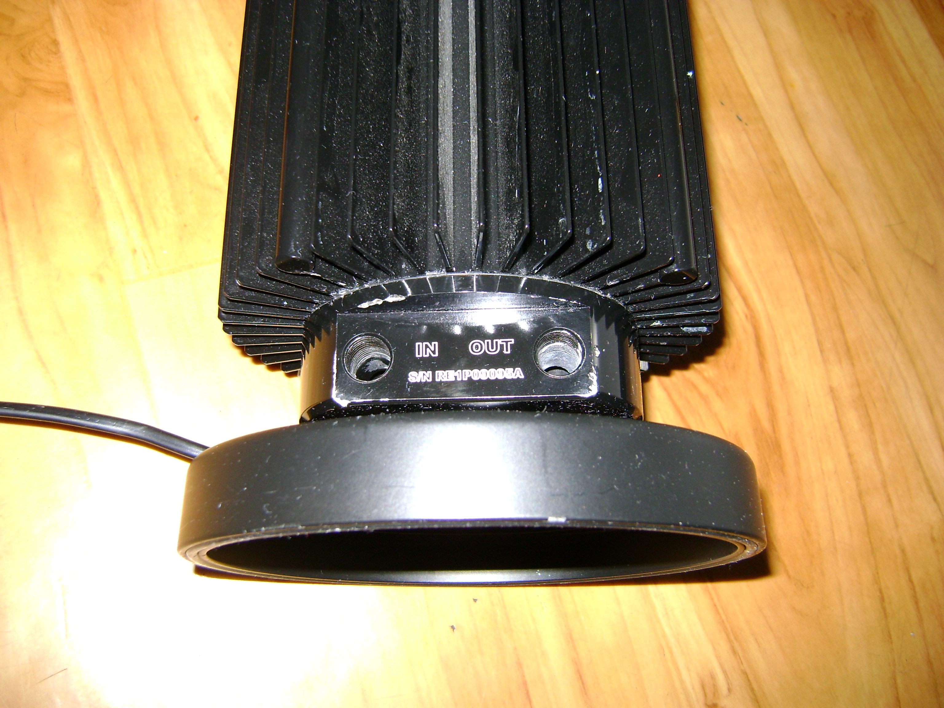

    Witam.mam problem z chłodzeniem Zalman Reserator 1 Plus.wczoraj padła mi nagle pompka znajdująca się w środku.Mój problem polega na tym że nie mogę się do niej dostać.Górną pokrywę odkręciłem bez najmniejszych problemów.Natomiast na dole nie mogę odkręcić tego elementu do którego są przymocowane zawory "IN"-"OUT".Czy ktoś wie jak to otworzyć??Czy to się również odkręca?Prawy czy może lewy gwint?Naprawdę jestem bez silny a chciałbym naprawić usterkę.Wewnątrz znajduje się taka pompka - http://allegro.pl/eheim-compact-300-1000-pompa-obiegowa-w-wa-i2554611384.html
    Proszę o pomoc, może ktoś już rozbierał taki układ wodnego chłodzenia i wie jak mi pomóc. Z góry dziękuje i czekam na odpowiedź. Piotr. Jak rozebrać Zalman Reserator 1 Plus? Problem z dostępem do pompki Jak rozebrać Zalman Reserator 1 Plus? Problem z dostępem do pompki

    Dziękuje za instrukcje pdf. Lecz pomogła mi ona tylko w pewnym stopniu a mianowicie wiem już w którą stronę należy kręcić aby dostać się do pompki.Lecz gdy odkręcam w tą stronę to odkręca mi się tylko ten uchwyt a ta część w której jest pompka i dwa zaworki zostaje na swoim miejscu nie naruszona.A chodzi mi właśnie o to by tam się dostać do tej pompki.Czy trzeba użyć jakiegoś specjalnego klucza do ruszenia tego "dekielka".Może ta uszczelka tak mocno "chwyciła" i jest jakiś sposób na dostanie się do tej pompki. Proszę o pomoc !!!

    Może jak wkręcisz coś w miejsca złączek dasz radę to odkręcić.
    Generalnie to to jest kupowata konstrukcja jak dla mnie ;)
