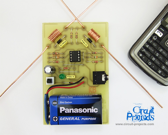

    Zaprezentowany układ jest wykrywaczem sygnałów telefonów komórkowych, który może wykrywać sygnały GSM z pasma około 900 MHz. Ponieważ sygnały telefonii komórkowej są cyfrowo zakodowane, urządzenie może tylko wykryć obecność takiego sygnału, a nie zdekodować treść rozmowy czy wiadomości SMS. Słuchawki są wykorzystywane do nasłuchu wykrywanych sygnałów.
    Wykrywacz sygnałów telefonii komórkowej
    Na schemacie można zauważyć dwa osobne detektory. Każdy z nich zawiera antenę dipolową, dławik i diodę. Antena odbiera sygnały GSM ze środowiska pracy urządzenia. Wtedy w dławiku indukowany jest niewielki ładunek. Zastosowana dioda demoduluje sygnał i „kończy” detekcję. W urządzeniu musi być zastosowana dioda Schottky’ego lub germanowa. Z powodu zbyt wysokiej wartości napięcia wstecznego diod krzemowych, te nie będą działały w detektorze.
    Układ LM358 wzmacnia odbierany sygnał. Zawiera on dwa osobne wzmacniacze operacyjne, zasilane z jednego źródła. Rezystory R3 i R7 decydują o wartości wzmocnienia. Jeśli ich wartość przekroczy 10 MΩ, znacznie wzrośnie poziom szumów. Natomiast jeśli zostaną zastosowane rezystory o małych wartościach, rzędu 100 kΩ, trudno będzie usłyszeć sygnał.
    Autor zaprojektował płytkę drukowaną do urządzenia, jest ona dostępna jako dokument PDF i może posłużyć do wykonania PCB metodą żelazkową.
    Zastosowany rodzaj diody, wartość wzmocnienia i długość anteny są krytyczne dla urządzenia. Wyliczenie właściwej długości anteny nie jest trudne:
    λ = c / f = (300 000 km/s) / (900 MHz) = 33,3 cm, dł. anteny = λ / 2 = 33,3 cm / 2 = 16,6 cm
    dlatego też należy zastosować 4 kawałki drutu, każdy o długości 8,3 cm. Rodzaj drutu nie jest istotny, należy jednak unikać zbyt cienkich. W prototypie na zdjęciu zastosowano drut o średnicy 1,5 mm. Anteny muszą być skierowane prostopadle względem siebie.
    Dławiki wykonano z drutu 0,5-0,6 mm, poprzez nawinięcie 10 zwojów, średnica powinna wynosić ok. 5 mm. W urządzeniu powinny być zastosowane diody BAT43, BAT45, AA112, AA116 lub AA119. Diody krzemowe mogą również działać, ale zakres detekcji będzie bardzo, bardzo wąski.

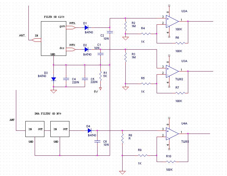

    Używając diplexerów z telefonów komórkowych można zrobić detektor pokazujący w jakim paśmie nadaje telefon GSM, DCS czy UMTS. Sam używam takiego układu do sprawdzania czy naprawiony telefon przełącza się po zakresach.

    Nie wiem czy jest sens budowania detektorów na 900MHz, skoro wszystkie sieci deklarują za kilka lat całkowitą rezygnacje z pasm 2G, znaczy się chwile to popracuje, ale seryjna czy zarobkowa produkcja jest zupełnie bezcelowa.
    Wg tego co (wydaje mi się, że) wiem to grubość i materiał z jakiego wykonany jest drut ma bardzo duże znaczenie (oporność falowa gotowej anteny, impedancja materiału, współczynnik skrócenia - to parametr na jaki grubość bezpośrednio wpływa). Zatem przy wzroście grubości materiału (oraz samego materiału) antena będzie krótsza, przy zastosowaniu materiałów gorzej przewodzących, lub łączonych czułość też drastycznie spadnie. Nie mowiąc o bezpośrednim sąsiedztwie innych "chłonnych" elementów (kable w ścianach, metalowe drzwi) słuchanie w bezpośredniej bliskości człowieka... wiele innych takich.

    Na prośbę zattara wrzucam schemat detektora rozróżniającego zakresy częstotliwości nadawania telefonów (900/1800/2100MHz). Jest to tylko schemat poglądowy ponieważ układ powstał jakieś 6lat temu i schemat dawno zaginą. Najpierw należy wylutować diplexer z telefonu NOKIA 6150 (stara nokia). Ten diplexer rozdzieli nam pasmo na gsm i dcs. Drugi filtr a raczej dwa filtry pochodzą z tel. NOKIA N70. Te filtry połączone szeregowo odseparują umts. Anteny są dwie i w przypadku kiedy telefon znajduje się daleko od bts-a wystarczą dwa kawałki drutu. Jeśli mamy blisko bts i tel. nadaje z małą mocą należy policzyć i wykonać anteny jak w temacie.
    Zdjęcia filtrów- ten większy 900/1800MHz jest z 6150, mały z n70.
    Wzmacniacze operacyjne zasilamy symetrycznie np: +/-5V. Można użyć innych wzmacniaczy TL064 lub inne. Do wyjścia wzmacniaczy można dołączyć jakieś wskaźniki wychyłowe lub diody led.
