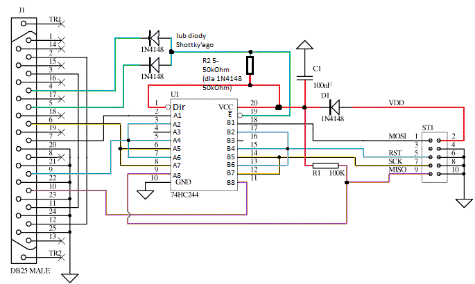

    Witam, potrzebuje pomocy przy aplikacji układu 74ls245 w programatorze stk200
    stk200 i 74ls245 - Użycie scalaka 74ls245 w programatorze stk200
    Jeśli dobrze rozumiem opis układu wszystko podpinam tak samo jak 74hc244 poza pinami 1(DIR) i 19(zaprzeczone G)?
    Pinu 19 wcale nie podpinać?
    Pin 1 podłączyć pod VCC? Wtedy wszystkie piny A będą wejściami,a piny B wyjściami? Jeśli dobrze rozumuje, kierunek transmisji bedzie od A do B?
    Czy port LPT jest dostatecznie zabezpieczony?
    Jeśli źle myślę, proszę o poprawę.

    HC jest tutaj celowo, stosowanie LS jest możliwe jedynie jeśli programujesz układy zasilane 5V oraz zastosujesz diodę Shotky'ego zamiast tej 1N4148 a LPT będzie pracowało w standardzie TTL (nie w każdym komputerze tak jest).
    Porty LPT w niektórych notebookach (przykładowo) dają poziom napięć 3,3V zamiast oczekiwanego TTL - więc układ programatora nie zadziała.
    Ogólnie uważam pomysł podmiany scalaka - za błędny.
    Rozumiem, że taki masz, i szkoda ci kupić HC244?
    Szczerze odradzam takie pójście na skróty.
    Najlepsze wyjście będzie jeśli zostawisz ten prehistoryczny (choć potwierdzam, że działający) projekt i za maks 50 zł kupisz na Allegro porządny USBASP.

    A i jeśli chciałbym przerobić schemat to mam zrobić to w ten sposób:
    DIR->VCC
    GND->GND
    E->VCC przez Rezystor i do LPT przez diody 1N4148 lub Shottky'ego?
    Wszystkie A podlaczyc tak jak wejscia w 244,a B jak wyjscia?
    Tak będzie poprawnie?

    A nie uszkodzi mi to portu LPT? Mam zamiar jeszcze kiedyś użyć tego portu.
  • #9 11201514
    mickpr
    Takiej gwarancji nie dam.|

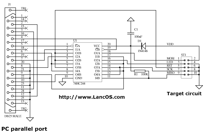

    Schematu Lancos'a nie przerabiaj. Jest jaki jest i działa dobrze.
    Wszelkie przeróbki jakie widziałem w Internecie nie działały.
