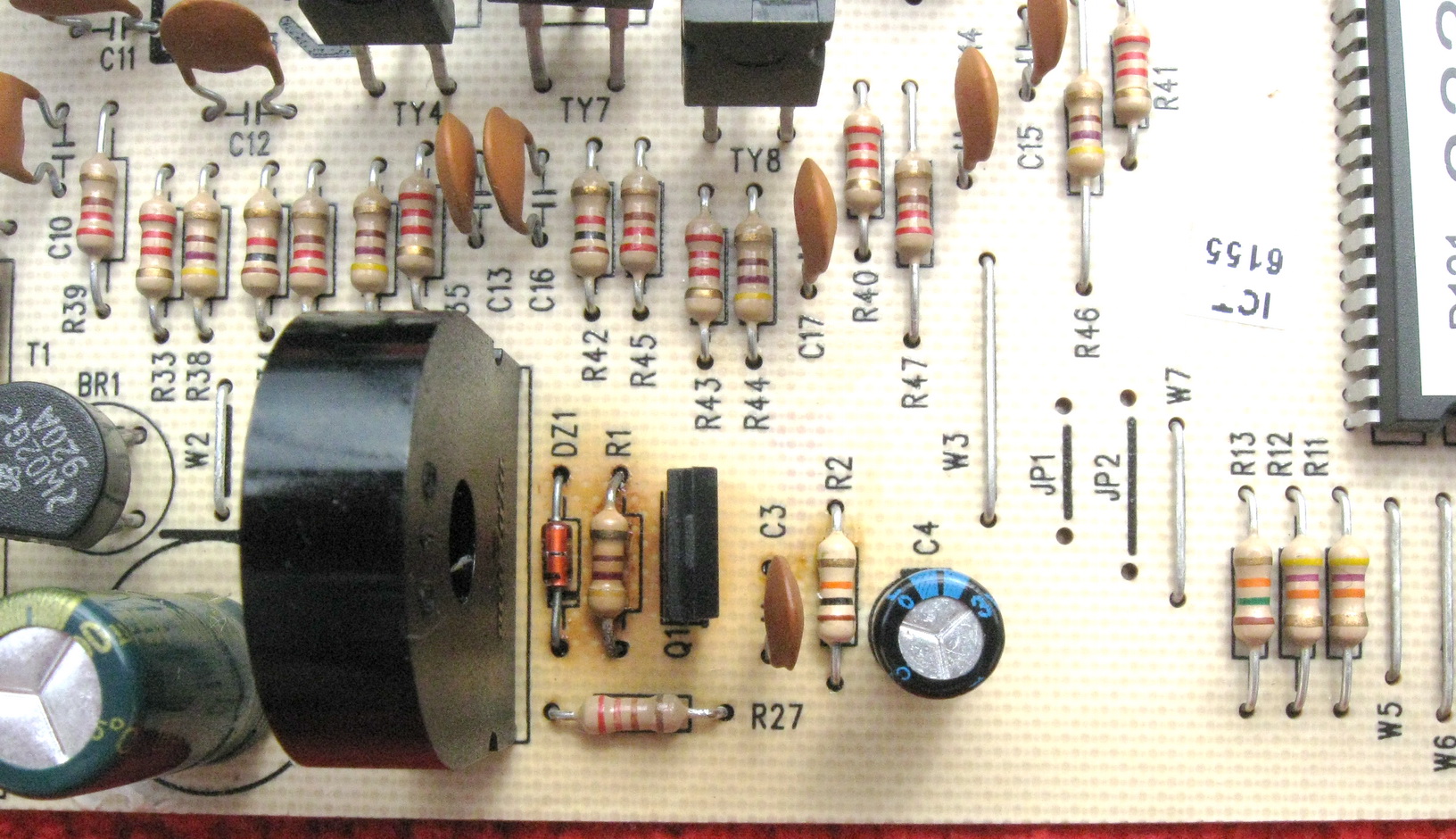

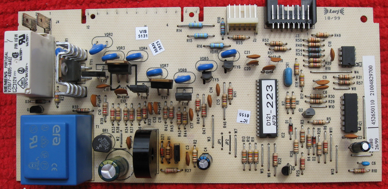

    Miałem awarię modułu DIWA D121 223 AF79. Przegrzany tranzystor Q1 Motorola BD 136 (906) spowodował przepalenie ścieżek. Wymieniłem tranzystor na nowy i zmostkowałem ścieżki. Przy okazji wymieniłem kondensatory elektrolityczne. Zmywarka działała przez kolejne dwa tygodnie bez zająknięcia. Teraz awaria znowu powraca. Tak jak poprzednio niespodziewanie zawiesza się moduł (nagłe kończenie pracy zmywarki w przypadkowym momencie i to bez sygnalizacji diodami jakiegokolwiek błędu). Potem tak jak ostatnio znowu coś sie przepali ;-(
    Pomóżcie bo sam nie dam rady - nie jestem elektronikiem. Co może być przyczyną problemu ?

    Czy ten tranzystor nie stoi w układzie stabilizacji napięcia +5V? Sprawdź czy nie jest uszkodzona dioda zenera, oraz czy nie jest zbyt duży pobór prądu an tym układzie.
