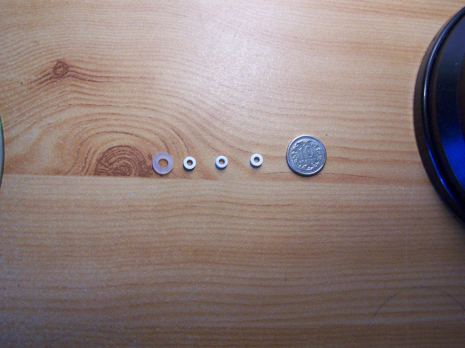

    wilu25
    Ja chyba próbowałem już wszystkie możliwe, z podkładkami, bez podkładek, ale może jest jeszcze jakaś? :D
    Zrobiłem 2 zdjęcia:
    Monitor gaśnie po zamontowaniu chłodzenia AC Accelero L2 Pro na MSI HD5750 Monitor gaśnie po zamontowaniu chłodzenia AC Accelero L2 Pro na MSI HD5750
    Może je spiłować? W sumie mogę spróbować.
    Jedną mam inną, ale ona nie jest problemem - jest giętka i dostosuje się do nacisku. Wcześniej chodziła na HD4850 bez problemu.
  • #15 11234835
    qrchakos
    Ta inna to podkładka antywibracyjna do wentylatorów.
    Zerknąłem do instrukcji, tam jest jeszcze możliwość przesunięcia mocowań na radiatorze, w zależności od odległości środka procesora od krawędzi złącza PCI-EX. Może to powoduje problemy?
  • #16 11234857
    wilu25
    1. Czyli ta czwarta podkładka może być czy nie?
    2. Hmm, no nie wiem, odległość zamontowanego chłodzenia od złącza PCI-E jest duża , sądzę, że nie to powoduje problem. Ale spróbuje, gdy znów będę kombinował z tym chłodzeniem.
  • #17 11234881
    qrchakos
    1. Ja wolał bym zamontować wszystkie jednakowe, ta może powodować nierównomierny docisk.
    2. Chodzi o to żeby radiator nie dotykał złącz PCI na płycie, karta może nie wsuwać się do końca, albo jakoś odginać.
  • #18 11234912
    wilu25
    Okej, zdejmujemy MSI i kombinujemy dalej. Odezwę się jeszcze dzisiaj.
    No i w końcu udało się. Trzeba było spiłować podkładki. Temperatury spadły o ok. 1-2°C (36-37) w idle i o ok. 3-4°C (61) w stresie, ale nie to jest najważniejsze - nareszcie nastała błoga CISZA. Kompletna, nawet na maksymalnych obrotach wentylatora. Drugim plusem jest to że teraz mam też miejsce na montaż radiatorów na pamięci - w tamtym chłodzeniu nie było takiej możliwości. Zobaczę jakie temperatury osiągnie karta po nasmarowaniu MX-2 (teraz AG Chemia Silikonowa) i montażu radiatorów.
