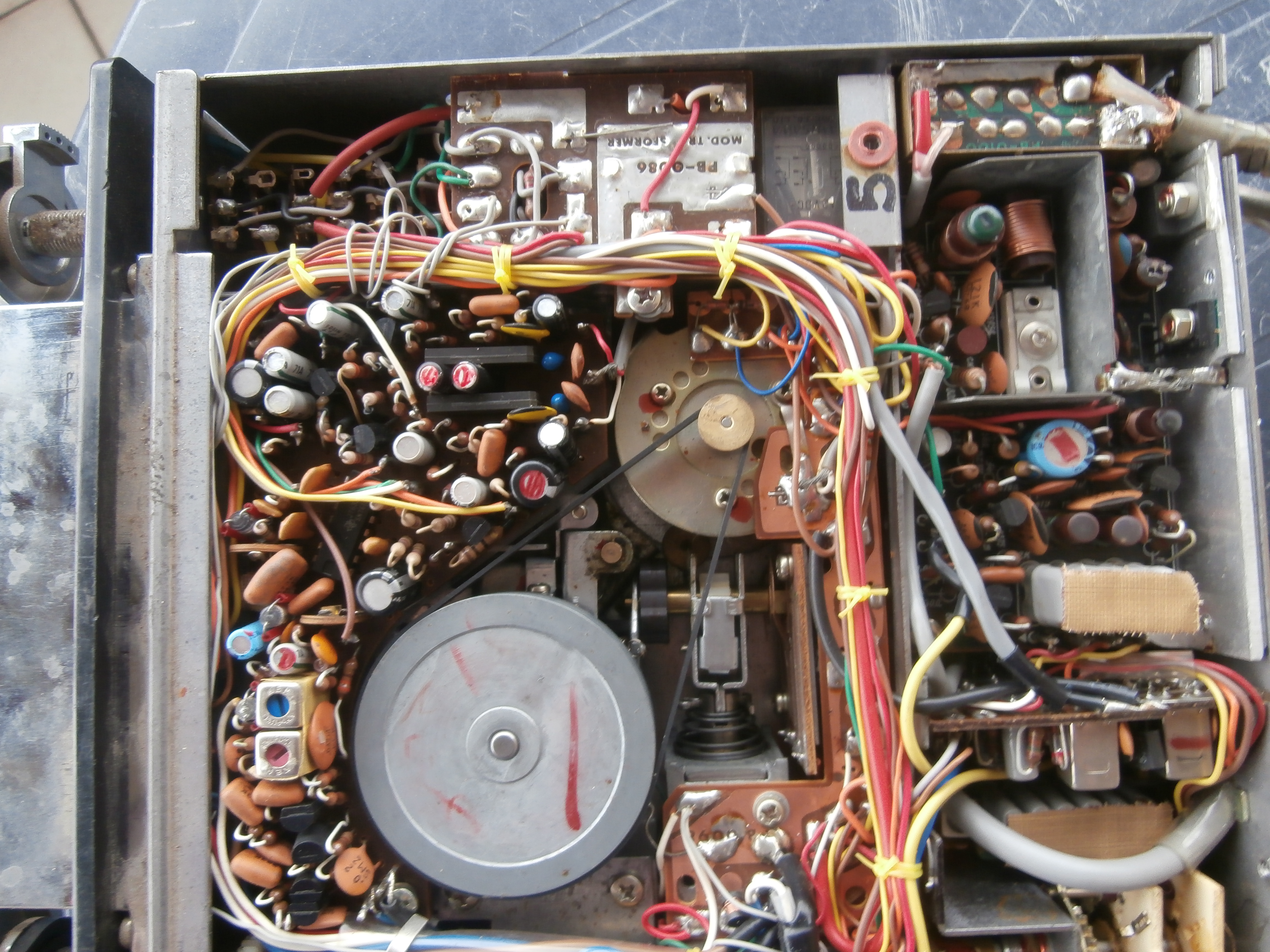

    Posiadam radio CB firmy Roberts / FCC DATA - RCB-120. Gdzie można znaleźć instrukcję do tego CB?
    Radio po uruchomieniu pracuje prawidłowo, jednak mimo zmiany kanałów (w sumie około 28), słychać niewyraźne zaszumione rozmowy z Francji (mimo odległości 1900km) / po francusku. Antena o długości około 1.4m, zestrojona "na oko". Wszystko połączone prawidłowo. Czy należy zatem odbiornik przestroić, aby pracował prawidłowo? Bowiem nie słychać nic, oprócz szumów (i rozmowy wcześniej wspomnianej). U mnie w mieście wiele osób korzysta z CB, zatem nie jest to wina braku nadających.

    To że słychać zagraniczne stacje, to dobrze świadczy o odbiorniku. Podniesiona aktywność słońca powoduje słyszalnośc bardzo odległych stacji, to normalne i nic na to nie poradzisz. Z tego co kojarzę, to radio jest na kwarcach i nie ma częstotliwości kanału 19 używanego w Polsce. Wstaw zdjęcie tego radia i środka, zobaczymy co można będzie zrobić.

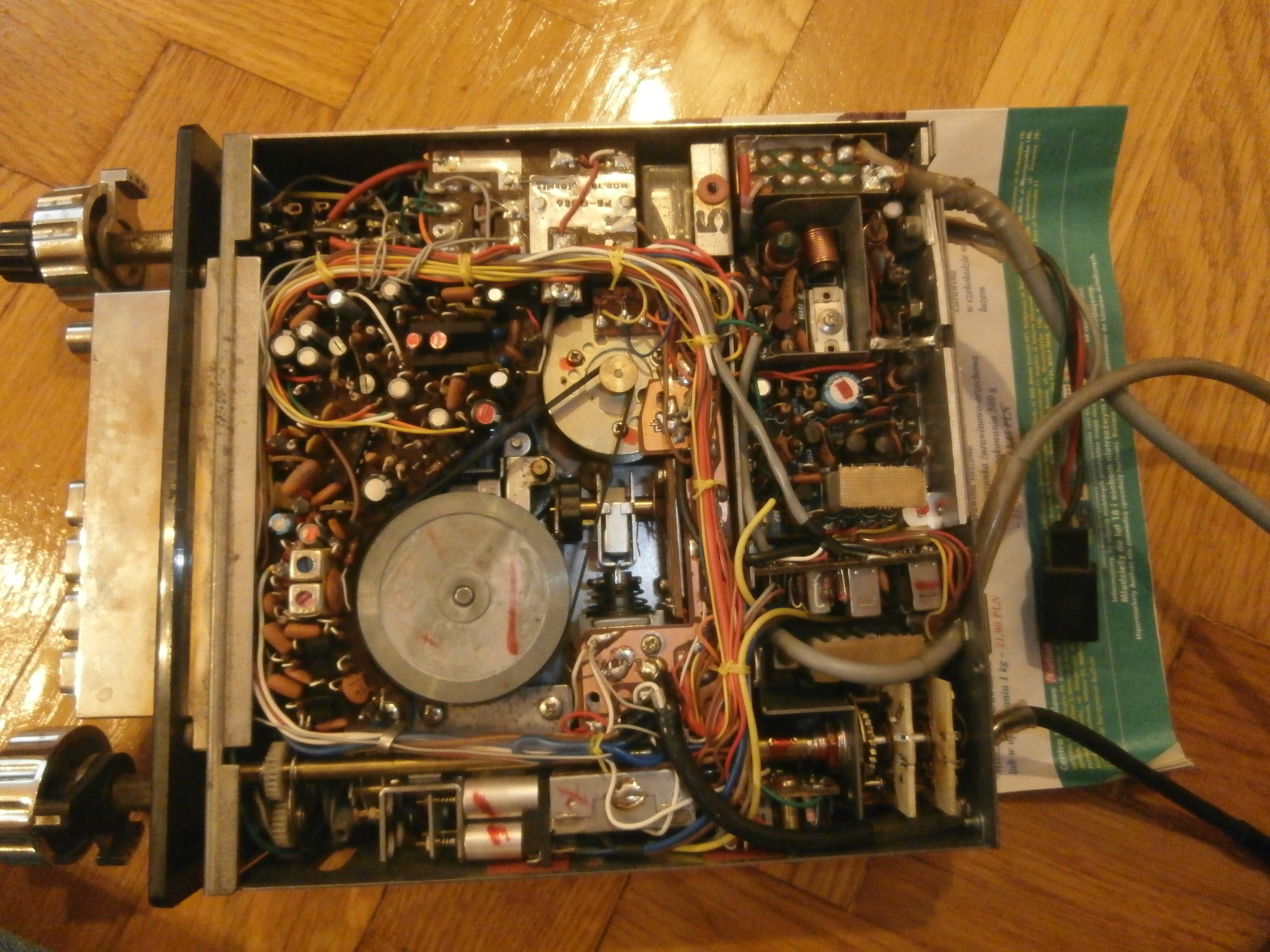

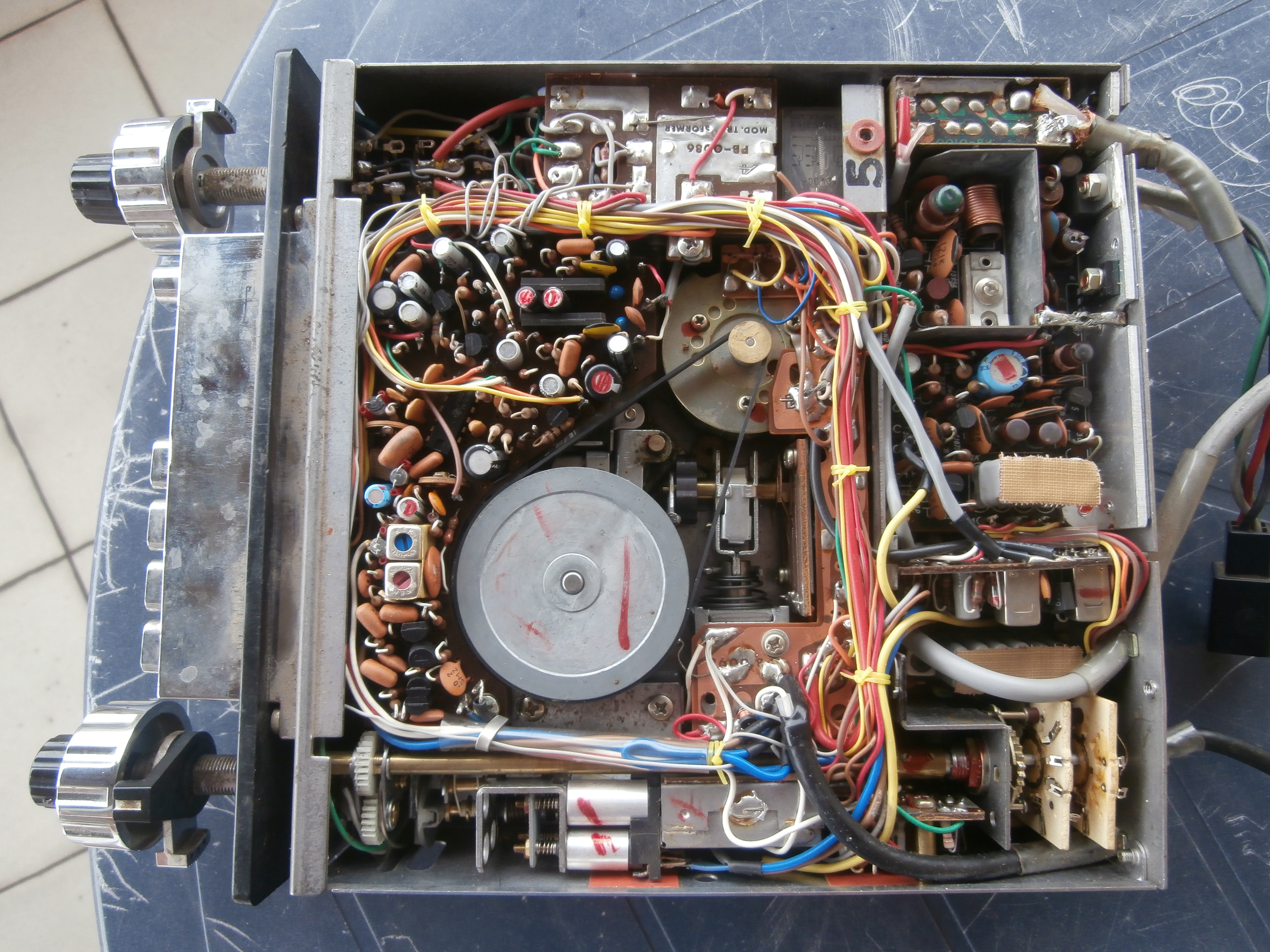

    Zaraz postaram się wstawić zdjęcia.
    Roberts RCB-120 - Jak poprawić odbiór i zestroić antenę CB? Roberts RCB-120 - Jak poprawić odbiór i zestroić antenę CB? Roberts RCB-120 - Jak poprawić odbiór i zestroić antenę CB? Roberts RCB-120 - Jak poprawić odbiór i zestroić antenę CB? Roberts RCB-120 - Jak poprawić odbiór i zestroić antenę CB? Roberts RCB-120 - Jak poprawić odbiór i zestroić antenę CB? Roberts RCB-120 - Jak poprawić odbiór i zestroić antenę CB?
    Zdjęcia radia.
    Zatem co najlepiej zrobić?

    Na 4 kwarcach u góry: 10.595MHz ... 10.615MHz..... 10.625MHz .... 10.635 MHz
    Na 6 kwarcach u dołu: 37.600MHz... 37.650MHz .... 37.700MHz ... 37.750MHz. ..37.800MHz ... 37.850MHz

    "Górny" kwarc odejmujesz od "dolnego" i masz 24 częstotliwości nadawania.

    No to masz złe informacje, bo radio obejmuje połowę zakresu "D" 26.96...27.4MHz, który jest stosowany w Polsce.
    Przełącznik krosuje kwarce każdy z każdym i z miksera wychodzi f nadawania i dla pracy w "0" wystarczy przeciągnąć "górne", albo "dolne", lub "górne" oraz "dolne" w zależności jaki chcesz uzyskać kanał. Częstotliwość kwarcu można przeciągnąć do dołu oraz do góry w określonym przedziale poza którego granicami kwarc przestaje działać.
    Przeliczanie czy wyliczanie kanału jest następujące :
    CH1 = 37,600 MHz - 10,635 MHz = 26,965 MHz
    CH2 = 37.600 MHz - 10,625 MHz = 26,975 MHz
    CH24 = 37,850 MHz - 10,595 MHz = 27,255 MHz
    Niestety nie masz możliwości wstrojenia się w tzw. "0" (zera).
    Kwarce 37 MHz przestroisz w dół tylko o około -1 do -1,5kHz.
