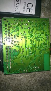

    Fotki centralki :

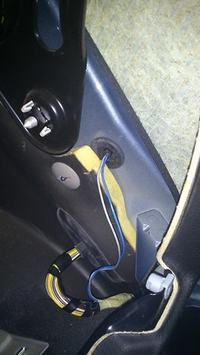

    Ten biało niebieski kabel który widać na ostatnim zdjęciu wydaje mi się że był wymieniany bo jest tam nawinięta grubo izolacja , ten kabel jest za schowkiem i wchodzi w prawy przedni bok ale nie do słonika .(Nie mam pojęcia od czego on jest )
    Może koledzy macie jakiś inne jeszcze propozycje zdiagnozowania Usterki .

    EDIT : Po Paru godzinach sprawdzania , z kolega "ociz" doszliśmy do wniosku ze prawdopodobnie będzie uszkodzona centralka jutro podjadę na szrot , zamienię zobaczymy , dam znać co i jak ....
    Jeszcze raz Bardzo dziękuję użytkownikowi "ociz" z forum za poświęcony czas jak by nie było ponad 5 godzin godzin ...... Pozdrawiam

    Nowa centralka założona , działa :) W starej uszkodzony prawdopodobnie jeden z przekaźników SIEMENS (jak się domyślił kolega "autoas" w pierwszym poscie :).
    Koszt 50 zł :)
