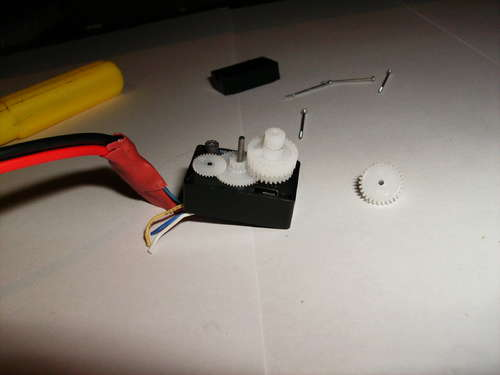

    W robocie jako elementów napędzających użyto dwóch zmodyfikowanych serwomotorów. Można także użyć dwu innych, dowolnych silników, jeśli będą wystarczające dla sterowania robotem.
    Serwomotory zostały odzyskane z serwomechanizmów, poprzez usunięcie „elektroniki” i dopasowanie kół zębatych.
