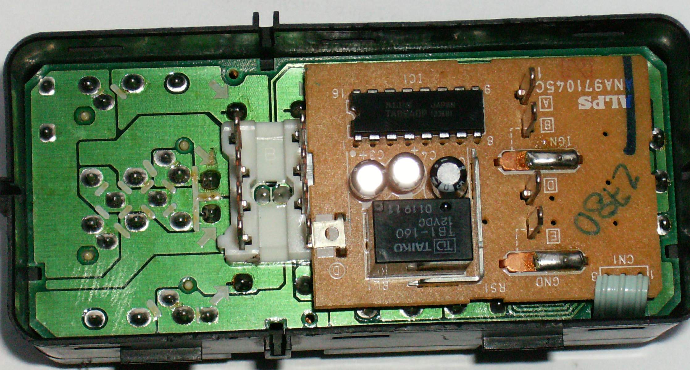

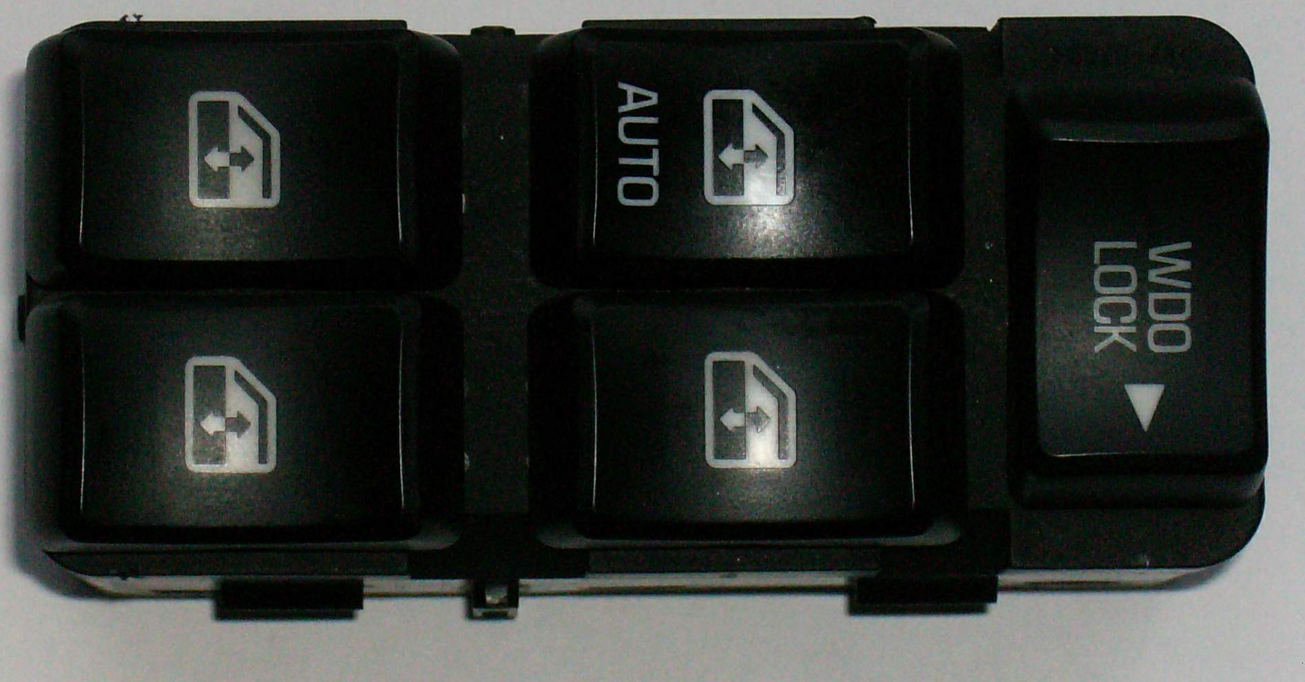

    Niedomaga jeden z klawiszy, rozebrałem spód przełącznika i zobaczyłem płytkę drukowaną poruszającą się razem ze wszystkimi "klapkami" przełączników, co sugeruje że przełączniki nie są fizycznie połączone z górną częścią obudowy.
    Tak ten przełącznik wygląda od góry
    Buick Rendezvous - jak rozebrać przełącznik podnoszenia szyby
    A tak od spodu, oczywiście po zdjęciu spodniej części obudowy
    Czy te "klapki" na przełącznikach można tak na siłę ściągnąć, czy rozbiera się te przełączniki w jakiś inny sposób.

    Z boku przycisków nie widać jakiś osiek, zatrzasków, czegoś podobnego? Spróbuj delikatnie podważyć...
    Na płytce widać punkty lutownicze oznaczone strzałkami. Może trzeba je odlutować i wtedy płytka wyjdzie?

    Problem w tym, że płytka drukowana rusza się tak, jakby całość trzymała się na tych "klapkach", płytka drukowana wraz z przełącznikami i klapkami rusza się we wszystkie strony( góra-dół i na boki). Przypuszczam że podczas montażu, płytka z przełącznikami jest włożona w górną część obudowy, a następnie założone są górne części przełączników. Uszkodzony jest jeden przełącznik, z oględzin wynika że samo wylutowanie z płytki niczego nie zmieni, przełącznik nie wyjdzie.

    Podważaj. Sprawdź, czy z jednej strony nie wyskoczy z jakiegoś zatrzasku. Wtedy jakoś trzeba go unieruchomić w pozycji wypięty i podważać drugą stronę. Jeden wyłącznik i tak masz uszkodzony, w zasadzie nic nie tracisz.
    Tą brązową płytkę możesz zdjąć?

    Przecież na długości płytki /góra i dół/ są dwa cienkie zatrzaski , podważyć i do przodu - pierwszy górny!

    Ja bym zgadywał że trzeba rozlutować to co poznaczone strzałkami.

    Po rozlutowaniu tych dwóch miedzianych blaszek, widocznych na dodatkowej płytce, okazało się że cztery styki które przez nią przechodzą są przylutowane do płytki zielonej (spodniej patrząc od dołu). To razem z szarą taśmą, widoczną w prawym dolnym rogu, uniemożliwia zdjęcie tej płytki, czyli z rozlutowywania czegokolwiek nici. Jestem przekonany że trzeba zdjąć te, jak pisałem wcześniej, klapki z wierzchu i wtedy całość (przełączniki razem z płytką) wyjdą dołem, tylko jak zdjąć te klapki?

    Trochę odwagi! Te klawisze muszą się na czymś trzymać. Trochę rozsądnie dozowanej siły powinno dać efekt.
    Ja też stawiam, że punkty oznaczone strzałkami są istotne.
    Te wcięcia na krawędziach płytek, to nie zatrzaski a prowadnice ustalające położenie płytki.
    Tej szarej taśmy nie da się wysunąć?
    RSP - strasznie się z tym pieścisz. Wrzuć jeszcze zdjęcia tych klawiszy z boku i zbliżenie na ich podstawę klawiszy z boku.

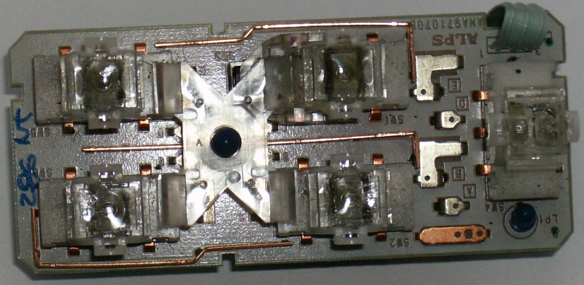

    Niestety klawisze zdejmują się przy użyciu dość dużej siły, trzeba je lekko przechylać na bok (w poprzek do kierunku działania), po zdjęciu wszystkich klawiszy płytka wychodzi razem z przełącznikami i tak wygląda.

    Czyli płytka trzyma się w obudowie poprzez klawisze? Jak je zdejmiesz, to wychodzi dołem, tak?
    Który masz tam nadpalony? To idzie tam w pierwotnym obwodzie? Może przekaźniki założysz?

    Przełącznik naprawiony.
    W tym z napisem AUTO wyrobił się plastikowy wodzik przełączający styk podnoszący szybę, styk się odrobinę wypalił. Wyczyściłem styki, wodzik zreanimowałem przy użyciu szpilki (a dokładniej główki od szpilki), w każdym razie działa. Na wszelki wypadek zamieniłem ten przełącznik z innym (tym od szyby tylnego pasażera), żeby kierowca nadmiernie go nie eksploatował :D
