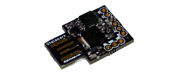

Jest to bardzo mała i tania wersja platformy kompatybilnej z Arduino. Dzięki temu tanio i szybko można wykonać wiele różnych projektów, a poprzez wbudowany wtyk interfejsu USB, można szybko i łatwo zaprogramować układ. Digispark powstał między innymi z trzech powodów. Platforma Arduino do wielu projektów jest zbyt dużą płytką i nie zawsze potrzebne są wszystkie wyprowadzenia do budowy prototypowego urządzenia. Często, wykorzystywane jest raptem kilka wyprowadzeń, podczas, gdy reszta zostaje niepodłączona i zajmuje miejsce, które można wykorzystać do innego celu, prze co zwiększa wielkość obudowy prototypowego projektu. Platforma Arduino też nie należy do najtańszych, chociażby właśnie przez wielkość samego obwodu drukowanego PCB. Kolejnym powodem była konieczność rozmontowywania "cudownie już działającego i dopracowanego" urządzenia, żeby otrzymać możliwość zmontowania kolejnego. Tak więc, powstał Digispark. Poprzez to, że jest mały i tani, można zaopatrzyć swój "warsztat" w kilka sztuk i budować kilka projektów bez potrzeby rozmontowywania poprzednich.
Digispark zaopatrzony w USB i kompatybilny z Arduino pozwala na programowanie z poziomu Arduino i korzystając z oprogramowania powstałego dla Arduino. Moduł zasilany może być zarówno z portu USB jak i z zewnętrznego źródła zasilania w granicach od 7-35V (przy większym napięciu, na pewno pojawi się konieczność odprowadzenia ciepła). Moduł posiada również wbudowany stabilizator 5V 500mA i 6 wyprowadzeń z czego 2 przypadają na port USB, ale jeśli nie korzystamy z USB w projekcie to można użyć wszystkich 6 wyprowadzeń. Wymiary modułu to 17.5 mm na 19mm. Moduł został opublikowany na licencji Open Source - dokładniej na Creative Commons CC-BY-SA 3.0.
