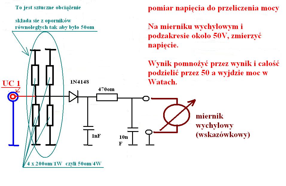

    Akurat nie mam sztucznego obciążenia ale podłączyłem reflektometr i moc na poziomie 4w, wymieniłem LA4446 i odrazu skala jak nadaje wskoczyła na maxa, wcześniej paliła sie tylko 1 dioda. Ale w dalszym ciągu brak szumów nawet na wyjściu do zew. głośnika.

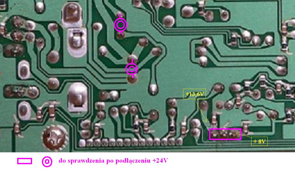

    Jeszcze natrafiłem na post by sprawdzić odpowiednie napięcie celu zlokalizowania usterki
    Uniden 520XL - Brak szumu po podłączeniu do gniazda 24V, co mogło się uszkodzić?
  • #9 11210380

    Akurat nie mam sztucznego obciążenia ale podłączyłem reflektometr i moc na poziomie 4w ...
    Zrobienie sobie takiego "sztucznego obciążenia 50Ω" to około 30 minut pracy.

    To do sprawdzenia (najlepiej od razu do wymiany - koszt niewielki) :

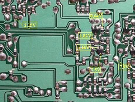

    Na zdjęciu tym są podane napięcia II p.cz. odbiornika.
    Dobrym eksperymentem - czy odbiornik chociaż w jakiejś części pracuje - jest dotknięcie śrubokrętem na wyjście filtru 455kHz lub na bazę tranzystora :
