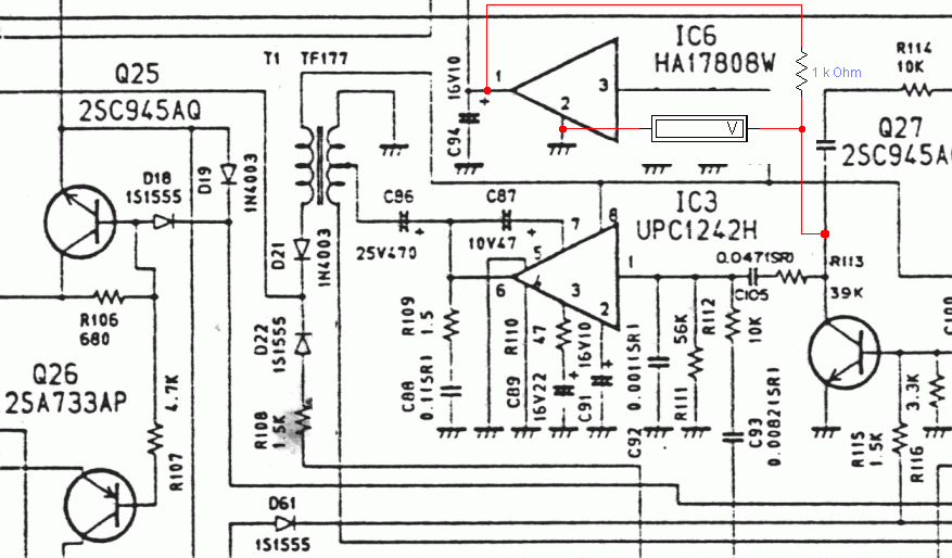

    Kolego bc211 podając link w poprzednim poście i pisząc blokada Q27 to chodzi o tą diodę d61 (1s1555) czy kondensator??
    Nie mogę dojść do ładu z tymi diodami, między Q26 i Q25 przy Rx i Tx może tu leży przyczyna.
    Orientujesz się jakie napięcia powinny być na 8 pinie syntezera IC4 (T/R)? tak jak w tej nocie?

    Nie chce mi się, ale wrzucę po raz kolejny wycinek schematu na którym widać, że

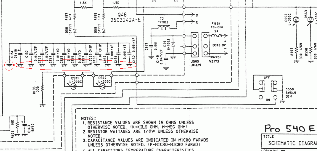

    w tym radiu podobnie jak w pro540e (czytelniejszy schemat podobnego CB) i w wielu innych nie ma galwaicznej masy na obudowie
    o kurcze to mnie zmyliły, kawałki blaszek z obudowy co chwilę poodginane w stronę PCB i polutowane

    Podłącz rezystor 1kΩ zgodnie z rysunkiem i zmierz tam napięcie Tx/Rx zobaczymy czy blokada działa jak należy.

    Przy odbiorze źle, bo powinno być 8.0V, a przy nadawaniu OK, bo tranzystor nasyca się w pełni (czyt. "robi zwarcie" do GND).
    Zmierz proszę jak to wygląda na funkcji PA: diody D3 oraz D61 pełnią rolę logicznej bramki OR [zasada działania bramek] i teraz w kolektorze Q27 powinno być 0V w funkcji Tx B+ = 8V LUB [zamknięta blokada szumu] 7 noga [komparatora] IC2 = 8V » spróbujemy dojść gdzie jest błąd.
    Gdybyś był tak uprzejmy, to zrób jeszcze proszę tabelę prawdy dla funkcji j/w z wartościami napięć DC w kolektorze Q27.

    Odłącz rezystor i przylutuj go równolegle do do R116. Ten squelch wygląda mi na jakąś "modyfikację".

    Jak z tym rezystorem jak na schemacie wyżej to:
    dla funkcji PA:
    Rx Q27C=8,15V SQ otwarty
    Tx Q27C=0,02V SQ otwarty
    IC2 7 noga:
    Rx 6,65V SQ zamknięte
    Rx 0,0V SQ otwarte
    Tx 7,0V SQ zamknięte
    Tx 0,6V na chwilę i spadek do zera SQ otwarte
    Nie wiem czy o to chodziło??
    Mic (na wtyczce) 1 z 4 pin zamyka obwód i po wciśnięciu PTT 1 z 3.
    Przylutowałem, równolegle rezystor 1kohm od R116 (3k3) i co dalej??

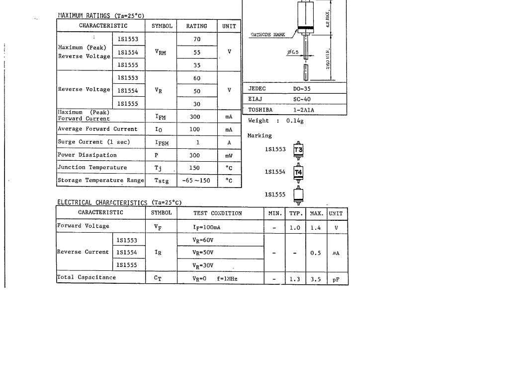

    Diody d3 i d61 (1S1555) na mierniku (pozycja testera diody) pokazują około 630 a zmieniając bieguny zaporowo 1, to wg mnie są ok.?
