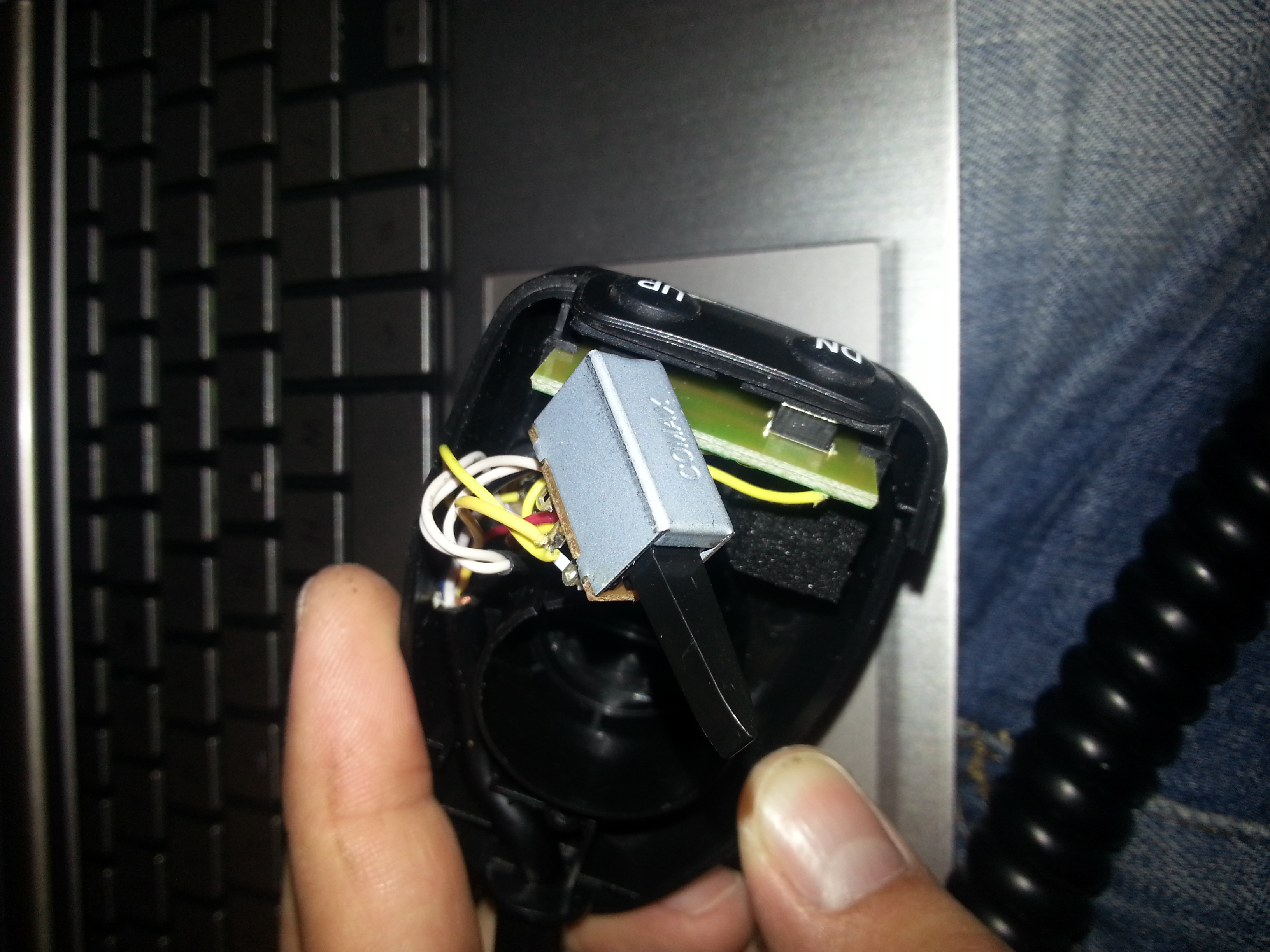

    Panowie mam problem z mikrofonogłośnikiem od tego radiotelefonu. Gruszka przestałą mi nadawać w momencie naciskania przycisku nadawania. Rozebrałem i okazało się, że z przycisku wypadły połamane malutkie blaszki. Teraz pytanie czy można gdzieś dokupić taki przycisk (jak na foto poniżej) czy raczej trzeba kupować nową gruszkę? Na przycisku widnieje tylko napisz "COMAX"
    Z góry dzięki za info.

    Jak już blaszki wypadły z przełącznika PTT, to znaczy, że Chińskie rączki nie nadają się nawet do tak mało precyzyjnej roboty. :cry:
    Możesz wstawić w to miejsce - dowolny przełącznik podwójny, który mechanicznie będzie pasował.
    Oryginalne przełączniki są do kupienia po cenie od 8zł. do 14zł. / sztuka a więc chyba dużo prościej będzie zakupić Nowy mikrofon z kablem za około 25zł./sztuka .

    Ja osobiście rozebrał bym przełącznik i wstawił drugie.powinny pasować z przełączników typu izostat stosowanych w odbiornikach nie tylko radiowych.

    SP5ANJ a wiesz w którym miejscu w Warszawie można kupić taki przełącznik? Powiem szczerze, że za 25 zł. można kupić gruszki ale nie są one jakiejś super jakości więc wolał bym zmienić po prostu sam przełącznik :)
