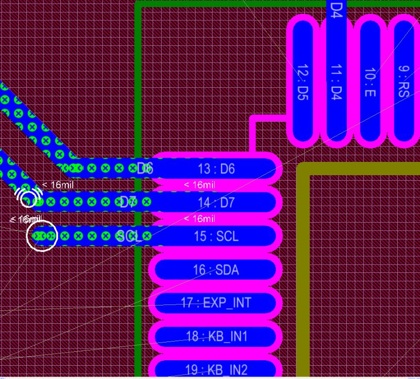

    Mam pewien problem z Altiumem. Mam scalaka, szerokość izolacji między padami to 8 mils. Chcę prowadzić ścieżki z odległością między nimi 16mils. Problem polega na tym, że nie wiem jakie stworzyć reguły, by pady i ścieżka do pierwszego załamania były prowadzone z ogległością 8mils, a dalej 16. W ogóle jest sposób by coś takiego uzyskać?

    Ponieważ jeden obrazek wyraża więcej niż tysiąc słów:
    Altium 10 - Jak ustawić różne reguły odległości dla padów i ścieżek?
    Twoja rada częściowo rozwiązała problem, gdyż i owszem, odległość między ścieżkami przy Interactive routing jest jest te 16 mils, a reguła 8mils dla scalaka, o wyższym priorytecie nie powoduje podświetlania jego padów, ale nadal pozostaje kwestia ścieżek bezpośrenio wychodzących z procka, które siłą rzeczy, na jakimś tam dystansie muszą mieć odległość 8mils. Jest na to jakiś sposób?
  • #4 11210118
    mickpr
    1. Usuń ścieżki z padów (jak je narysowałeś).
    2. Zaznacz pady które chcesz prowadzić (niestety chyba pojedynczo każdy pad).
    3. Tools - Legacy Tools-> Multiple Traces?
    4. Prowadzisz ścieżki od scalaka
    5. TAB - bus spacing :)
    Głupie rozwiązanie, ale działa.
    Albo jeszcze inaczej - Interactive Multi Routing (nowsza wersja tego wyżej).
    Po zaznaczaniu padów wejdź w menu (prawym klawiszem myszy na PCB) i tam jest ta opcja.
  • #5 11210475
    kemot55
    W obrębie "wąskich" ścieżek trzeba sobie zdefiniować nowy "ROOM" (Design ->Rooms) a następnie w regułach zdefiniować, że dla tego "roomu" ma obowiązywać inny odstęp (Clearance) i wtedy nie będziesz miał błędów. Polecenie się nazywa "WithinRoom(nazwa ROOM'a) -> wpisujesz w polu Full Query nowej reguły Clearance. Popróbuj a jak nie wyjdzie to napisz. Może jeszcze trzeba będzie zmienić priorytet nowej reguły. Natomiast nie bardzo rozumiem, czy chcesz żeby automat Ci rozszerzył ścieżki po "pierwszym" załamaniu?

    może źle się wyraziłem. Nie koniecznie automat, bo wątpie by takie mechanizmy istniały. Chciałem bym mógł wyprowadzić z procka ścieżki z małym odstępem i nie było to podświetlane jako błąd, oraz by poza nim odległość była utrzymywane na poziomie powiedzmy 16mils. Pomysł z ROOM'em brzmi dobrze. Sprawdzę i zamelduję o wynikach.

    Dzięki za pomoc, sposób z regułami dla obszarów okazał się skuteczny. Problem jest teraz inny... Po wypełnieniu części płytki polygonem, w pewnym momencie staje się on nieaktywny. Nie można na niego klinkąć (zupełnie jakby go tam nie było) i jest podświetlany jako błąd. Oczywiście wcześniej było wszystko ok. Co z tym zrobić? Skopiowanie całej zawartości i wklejenie do nowego pliku płytki naprawia polygon, ale to nie jest rozwiązanie. O co tu chodzi?
